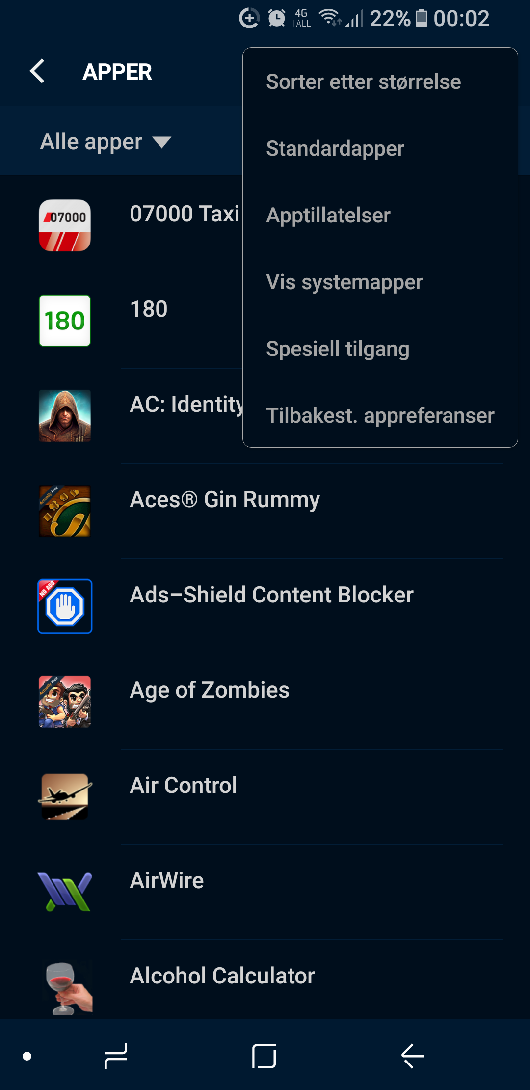

For å fikse dette så går dere først til "Innstillinger" og deretter velger "Apper".
Klikk så på de tre prikkene øverst til høyre i Apper og velg "Spesiell tilgang":

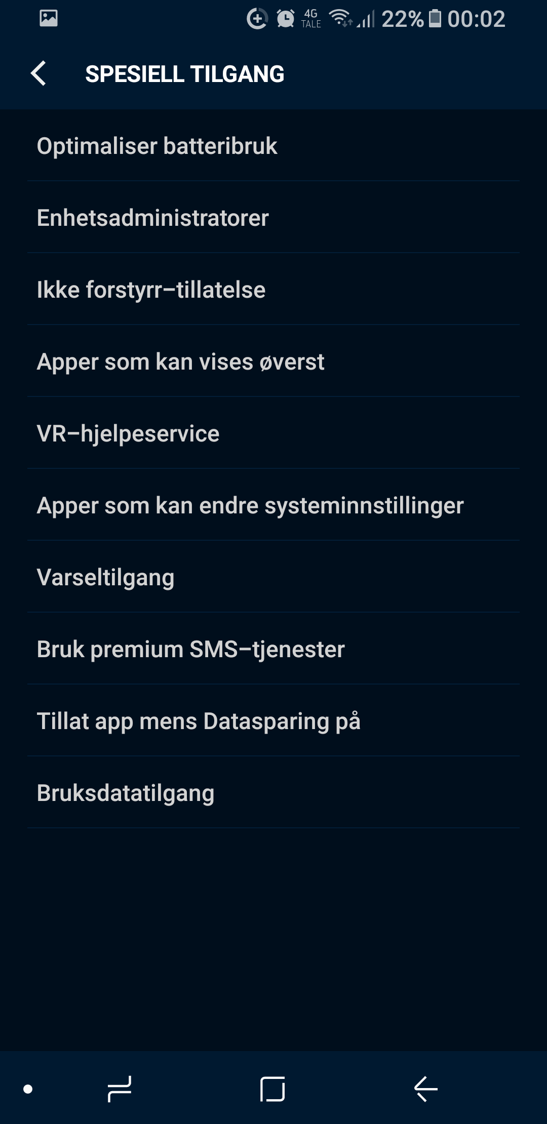

Deretter velger dere "Optimaliser batteribruk":
Så velger dere "Alle apper" øverst  i dette skjermbildet:
I listen over alle apper på mobilen så deaktiverer dere strømsparing på de appene dere har problemer med å få varslinger fra, da skal ikke Samsung sin aggresive strømstyring røre disse i fremtiden. Denne listen er uavhengig av om du har av eller på strømsparing, ligger en app aktiv i denne listen så vil den før eller siden bli påvirket av S8'en sitt forsøk på å spare batteri og du står i fare for å miste notifikasjoner.
Jeg har gjort dette med appene som er viktige for meg siden jeg fikk S8'en for en uke siden og har ikke opplevd problermer med notifikasjoner fra verken Snapchat, Gmail med flere. Slik Samsung har lagt menyvalget så virker det ikke som om de ønsker at vi skal finne det, er ikke akkurat en logisk plassering eller navngivning med "Spesiell tilgang" og at det ikke ligger under batteri-menyen.
