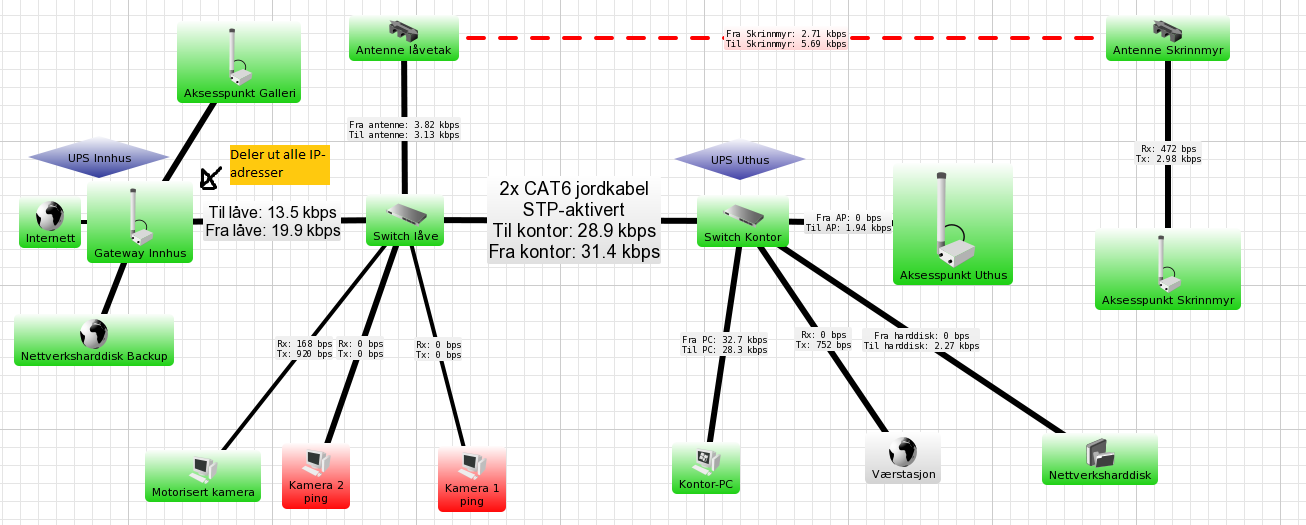

Jeg trenger innspill til oppsett av nettverket på gården, og siden jeg har lite erfaring med oppsettet med tanke på subnett og routing osv.. så håper jeg på en tilbakemelding på om mitt oppsett er optimalt eller ikke.
Vedlagt ligger bilde fra "The Dude" som jeg bruker for å se trafikk og status.
Alle enheter på bildet har statiske IP-adresser og på samme subnett.
Jeg bruker Telenors Zyxel p8702n som gateway, og denne deler ut IP-adresser til hele nettverket, så hvis forbindelsen til denne blir brutt et sted så kan ikke enheter internt koble seg på nettverket med DHCP.

Har 2-3 svitsjer av typen Linksys LGS308, som har mange funksjoner jeg ikke skjønner noe av. Er det noen av innstillingene som kan gjøre nettverket mer effektivt? Tenker på VLAN, Storm control osv.. Hvis jeg har SNMP aktivert på alt, kan jeg risikere at "pakke-spamming" begrenser hastigheten?

Om de hastighetene du oppgir er rett, så har du et nettverk fra 60 tallet.
Hvorfor har du 2 stk. cat6 kabler mellom swich låve og switch kontor? Det holder med en og rundløyper må unngås.

Men jeg lurer på om det er fornuftig å "dele" opp nettet, slik at alle forespørsler slipper å innom gateway men at byrden deles litt, i så fall må vel disse kobles til nettverket med WAN-porten?
Vil det da bli mindre "pakker" i omløp for hele nettverket (broadcast og sånt)?
Det jeg tenkte da var om alle trådløse AP settes til rutere med klienter på egne subnett, men resten på bildet ligger på samme.
Oppdeling av nett gjøres primært av sikkerhetshensyn, slik at du kan filtrere i router.  På denne skalaen trenger du ikke være bekymret for broadcast domenet ditt, det er mye igjen før du oppnår noe merkbar gevinst av det.
I tillegg kan ulike, rutede nett skape problemer med enkelte applikasjoner som er avhengig av broadcast eller multicast. For sistnevnte, som benyttes av bla sonos og chromecast må du da opp med IGMP proxy og det kan være litt masete på hjemmeutstyr.
Det vil nok være mer spinning enn vinning med et slikt oppsett, men det kan jo hende spinninga er et mål i seg selv :)
