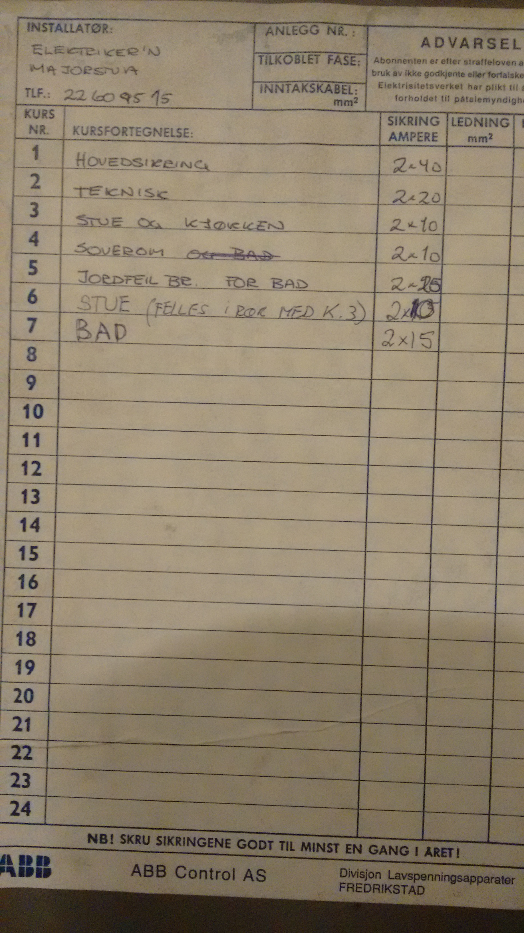

Cinemarxism Skrevet 30. desember 2016 Skrevet 30. desember 2016 Nyinnflyttet i leilighet som har hatt et par smått kjedelige overraskelser, nå sist følgende: Når vi bruker vannkokeren går sikringen. Nesten hver eneste gang. I dag skjedde det tre ganger på rad (første gang med lys på kjøkken og stue på, andre gang kun med lyset på kjøkken på, tredje gang uten noe lys på overhodet - dvs. kun vannkokeren som trakk strøm.) Vannkokeren har en effekt på 1850-2200W. Har inntil flytting blitt brukt i tidligere leilighet, knapt et år gammel, så jeg tror ikke det er noe galt med den (men man vet aldri - er snakk om en billigmodell fra Coop). Den har vært koblet direkte i jordet stikkontakt på kjøkkenet. Samme stikkontakt har blitt brukt av kaffetrakter (1450W) problemfritt ca. 10 ganger hittil. Over har jeg lagt ved to bilder fra sikringsskapet. Som det fremgår av det første av bildene deler kjøkken og stue sikring (kurs 3) - men ikke helt, panelovnene i stua har nemlig ikke skrudd seg av når sikringen i kurs 3 har gått. Det har derimot lyset i stua, så jeg mistenker at det kun er dette som er koblet på samme kurs som kjøkkenet. Hva kjøkkenet gjelder, er forresten komfyr, oppvaskmaskin og kjøleskap/fryser koblet til en annen kurs enn nr. 3, da disse ikke skrur seg av når denne sikringen i kurs har gått (regner med at disse er koblet på kurs 2 - "Teknisk"). Kurs 3 består av 2x10A-sikringer, noe jeg forstår er relativt lite. Men er det så lite at en vannkoker alene skal kunne ta knekken på sikringen?

Cinemarxism Skrevet 31. desember 2016 Forfatter Skrevet 31. desember 2016 Vist det er gamle skrusikringer skulle de som kjetilkl sier normalt "presse" sikringen i en periode over 2300W. Gamle smeltesikringer er alt annet enn presise.... Er nok mere som er koblet på kursen slik at du kommer opp i 11-14A som kverker sikringen ved bruk av vannkokeren. Vil anbefale at du tar kontakt med elektrikker for pris på oppgradering av ledningsnettet slik at du får 16A til kjøkken. Glemte å nevne at det er snakk om automatsikringer. Du kan muligens ha hurtige-sikringer. Da går de umiddelbart om det brukes for mye strøm (også ved bruk av motorer eks. sirkelsag som tar mer strøm når den starter opp). Har vært borti hurtige automat-sikringer. I tillegg hadde tidligere eier vært kreativ med å trekke nye ledninger, så kjøkken inkluderte bla. stikk ved stue (i andre enden av boligen). Sikringer gikk i ett sett. Fikk tak i en elektriker som mente at slike automatsikringer var rimelig idiotisk å bruke (som samtlige sikringer i en bolig). Hvor mye betalte du for elektrikerjobben? Skjønner at det kan variere stort ut fra en haug variabler, men kan man si noe generelt om hva det koster å f.eks bytte fra 10A til 16A? Pleier selve konsultasjonen (sjekke hva - om noe som trengs gjøres) å koste skjorta? De fleste har i dag noe rundt 230V i stikkontaktene, og en 10A kurs tåler da noe rundt 2300W. Så om sikringen løser ut på vannkokeren som tar et sted i mellom 1850 -og 2200W, så er det (nesten) garantert noe mer som er koblet til på den samme kursen. Teknisk kurs vil jeg tro kun har med komfyren å gjøre, ellers så vil det være ting som er sikret med for store sikringer. Har du en v.v.bereder på kjøkkenet, eller er det en felles v.v.bereder for flere leiligheter? Ah, så det er slik regnestykket funker. Nå spør jeg sikkert dumt, men ville ikke 2x 10A da tilsi at den skulle tåle ca. 4600W? Det med bereder har jeg ikke tenkt på, den står på kjøkkenet og trekker da sikkert strøm fra samme krets. Takker, folkens!

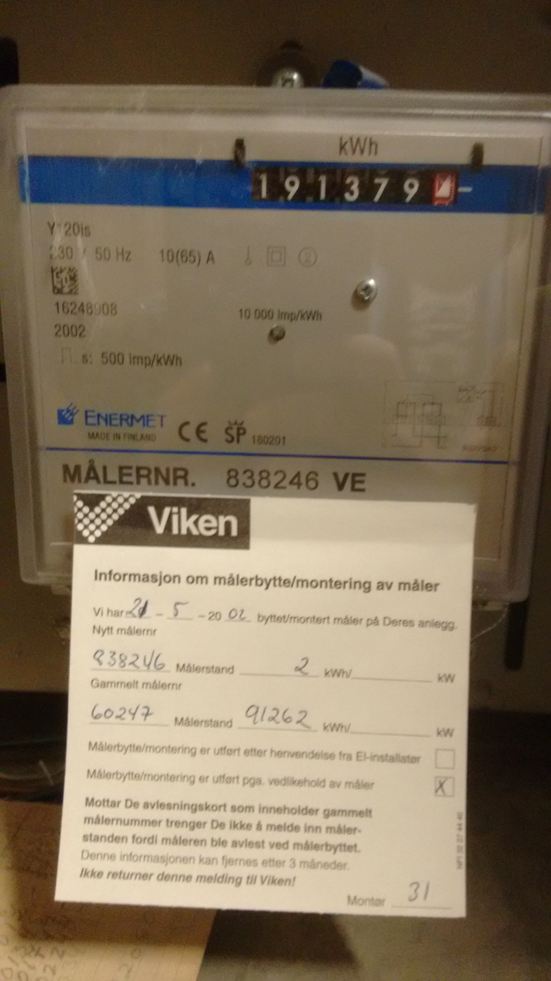

perpyro Skrevet 31. desember 2016 Skrevet 31. desember 2016 Nesten så man kan lure på om varmtvannsberederen går på kjøkkenkursen. Sjekk måleren og se om den blinker roligere når du skrur av kurs 3 uten vannkokeren tilkoblet. Har du en varmtvannstank stående på kursen drar den 8A alene så kommer altså 9A til og da holder ikke sikringen så altfor lenge.
Dubious Skrevet 1. januar 2017 Skrevet 1. januar 2017 Kursskjemaet så litt tvilsomt ut Trodde ikke det var lov å legge 2 kurser i samme rør
perpyro Skrevet 1. januar 2017 Skrevet 1. januar 2017 Det er lov og ofte benyttet i gamle blokker med begrenset skjultanlegg. Så slipper kundene åpen forlagt kabel fra sikringsskapet til alle de nye strømkrevende tingene sine. 1
