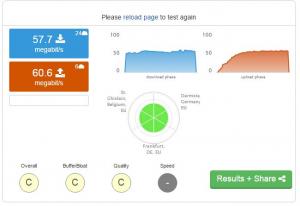

Er litt nysgjerrig på hvordan det står til med hasighet og bufferbloat der ute.  Tror ofte det er latency/buffer problemer heller enn hastighetsproblemer folk opplever når de klager på "tregt internet". Kunne folk gjort en test hjemme hos seg selv og postet resultatet her sammen med kort beskrivelse av setup?
Testsiden:
http://www.dslreports.com/speedtest
Mitt resultat:
http://www.dslreports.com/speedtest/7755199
Telenor 4G, Dlink 966, iMac, trådløst til router
Kollega:
http://www.dslreports.com/speedtest/7755359
Telenor VDSL, Zyxel 8702, Macbook Air, Trådløst til router
ChrisCo, Litt overrasket over latency du fikk der 140ms når linja er fyllt opp.  Sammenlign det med Rim sin latency som holder seg på 20-30ms ved makset ut linje.  Klart, dette inntreffer kun når linja er fyllt opp, hvilket sikkert skjer skjelden når man har 250Mbit å ta av.  Men det betyr at det sitter et par store buffere et sted som sikkert kunne vært trimmet litt for mer optimal ytelse.
Klar over det er litt sten i glasshus med mine 900ms latency. :)
Jeg har Eidsiva Fiber, 100/100. Kablet til router, så kablet til Zyxel hussentral.
Jeg var egentlig fornøyd, men etter å ha sett dette, er jeg ikke så sikker. hehe
Edit: Testet flere ganger, og da gikk det bedre.
