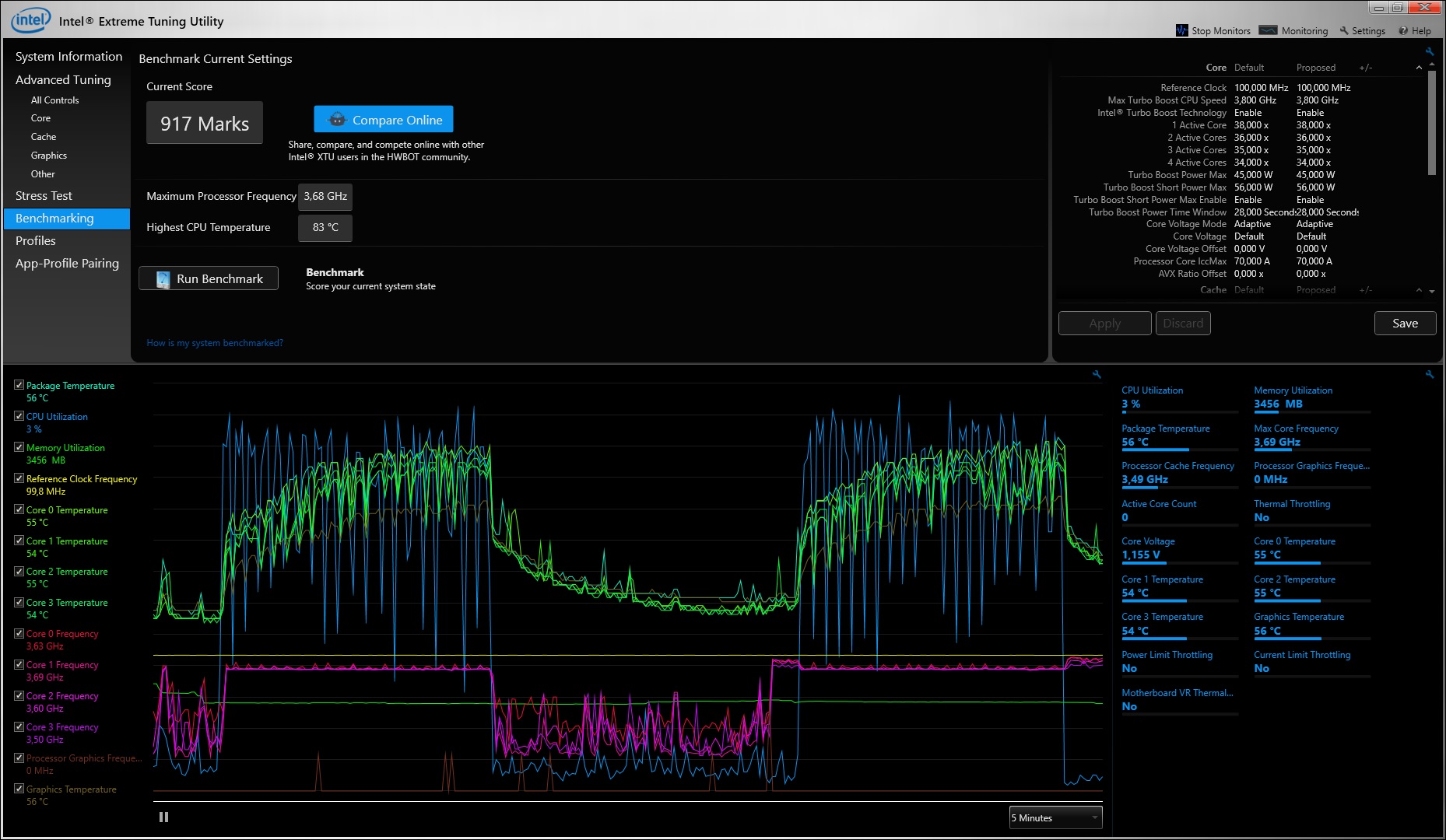

ETU Benchmark: maks CPU temp 86grader

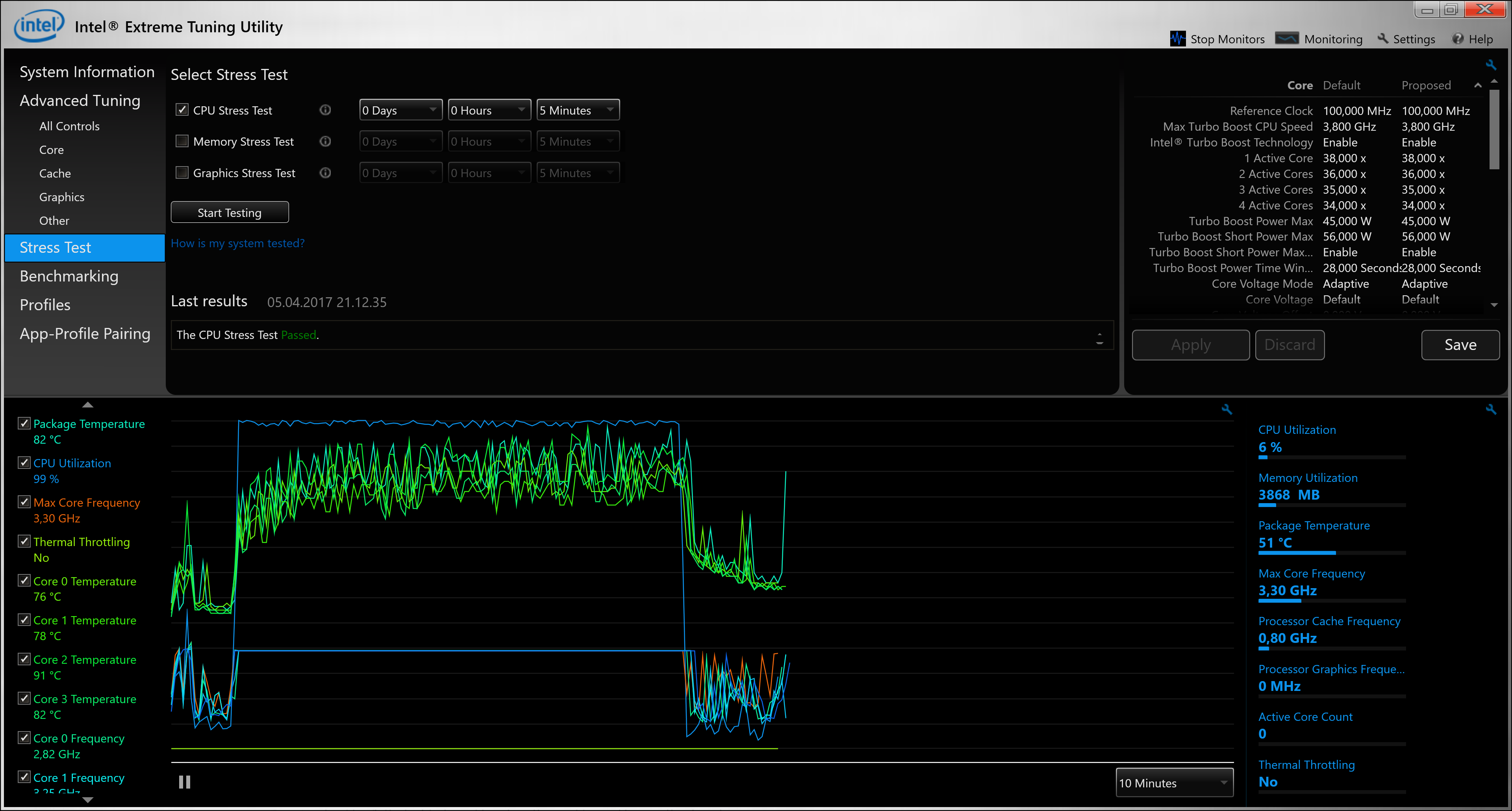

ETU CPU stresstest: rundt 70-80 grader
ETU GPU stresstest: rundt 67 grader
ETU memory stresstest: CPU 80-84 grader, GPU tror maks var ca 73grader
​Unigine Heaven fikk GPU opp i ca 75grader

​Maks klokkefrekvens på CPU var vel 3.57GHz under iETU benchmark. Men jeg kan teste på nytt med de riktige grafene påslått.

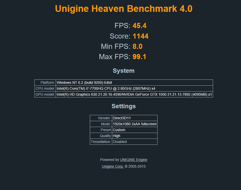

Unigine Heaven Benchmark,
1920x1080, High
Jeg vet ikke hvor stor påvirkning 2xAA har, eller om Direct11 krever mer.
Den lå stort sett i underkant av 50FPS
Dette var med ekstern skjerm tilkoblet via HDMI. Er det mer krevende enn på Laptop skjermen?

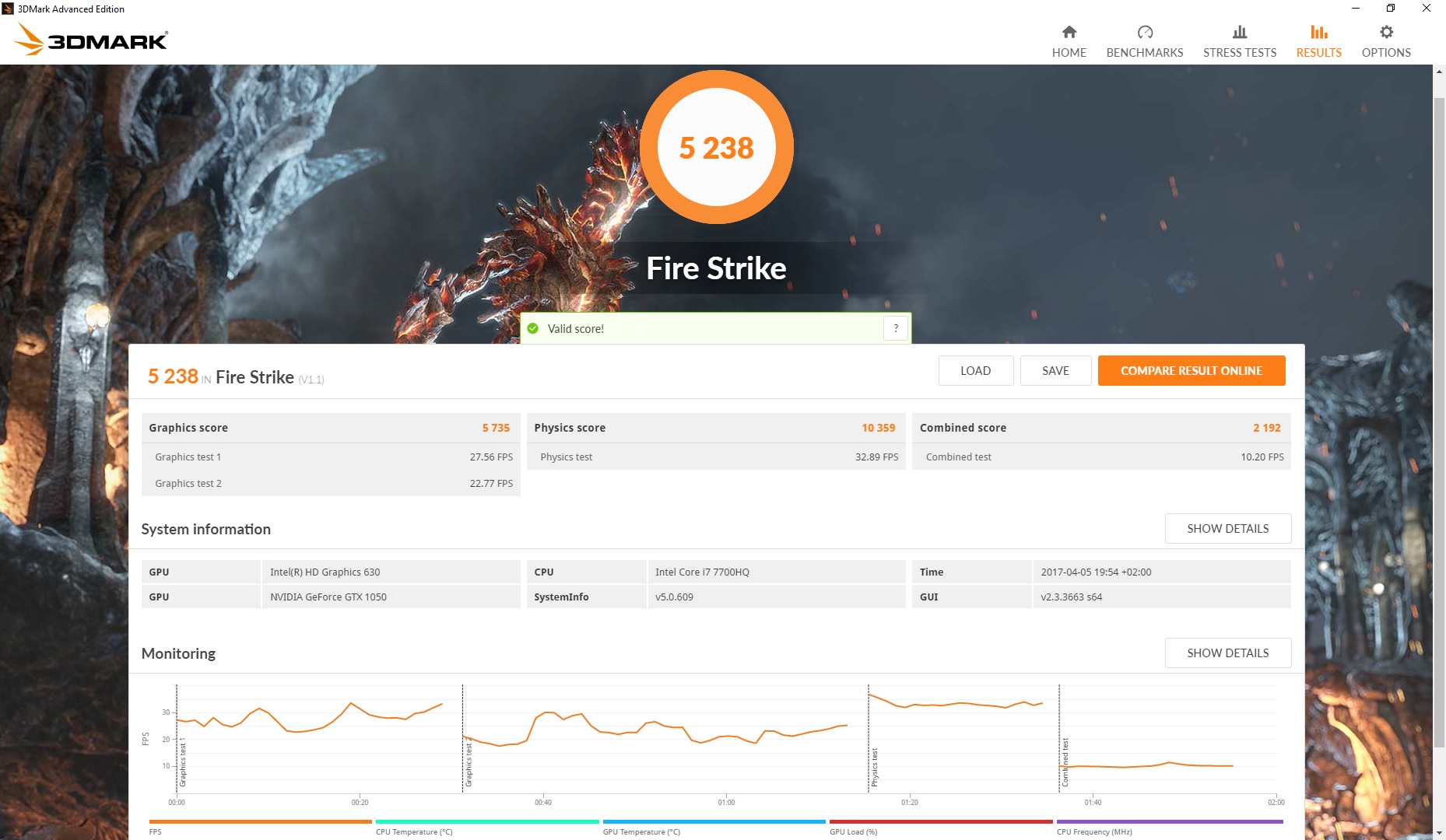

Kjør en Firestrike fra 3dmark demoen også da. Ligger på Steam. Greia er at da genererer både cpu og gpu varme og det blir veldig varm i chassiset. Kjør overvåking av klokkefrekvens på cpu og gpu samtidig, så ser du om du får throttling.

Hehe. Da gjorde jeg en bommert og kjøpte hele pakka for 200,-

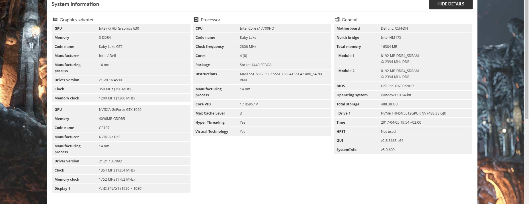

​Her er iallefall resultatene. Ikke så mye å skryte av ifht FPS, men jeg antar at instillingene som er default er for krevende for GTX 1050. Men det ser ikke ut til å det var noe problem med trottling her vel?
Som sagt så er jeg tilkoblet ekstern skjerm med HDMI, utgjør det en forskjell på resultatet?

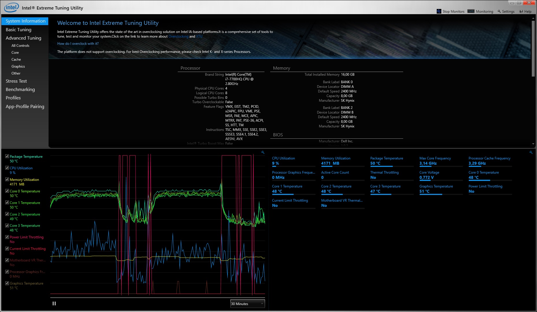

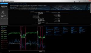

Men så sjekket jeg grafene på Intel ETU (xtu) og der ser jeg står på slutten så viser grafen at det er power limit throttling. Hva betyr det egentlig?

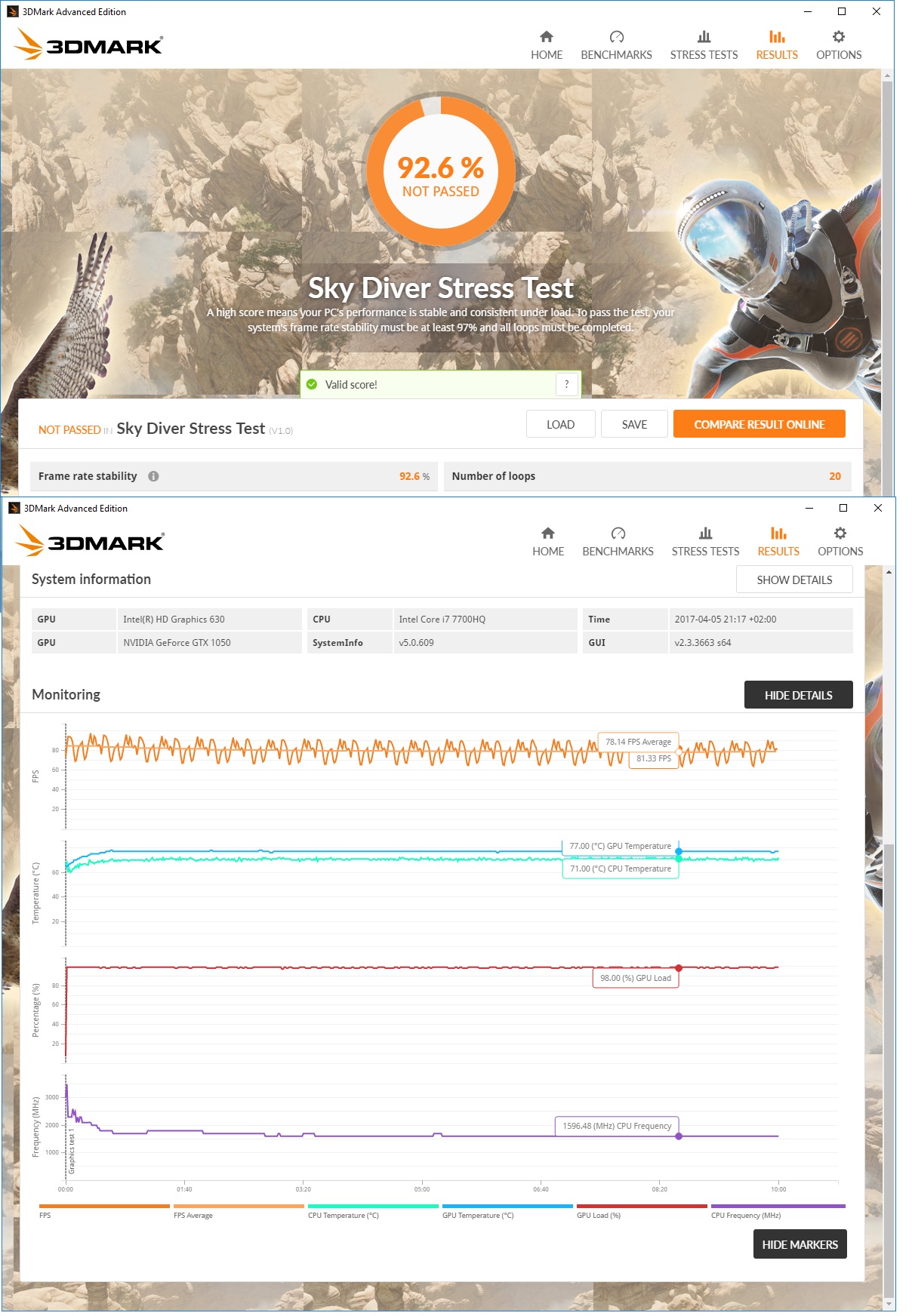

Prøver en skydiver stresstest nå, den er visst hakket snillere. Ligger på 70-90 fps

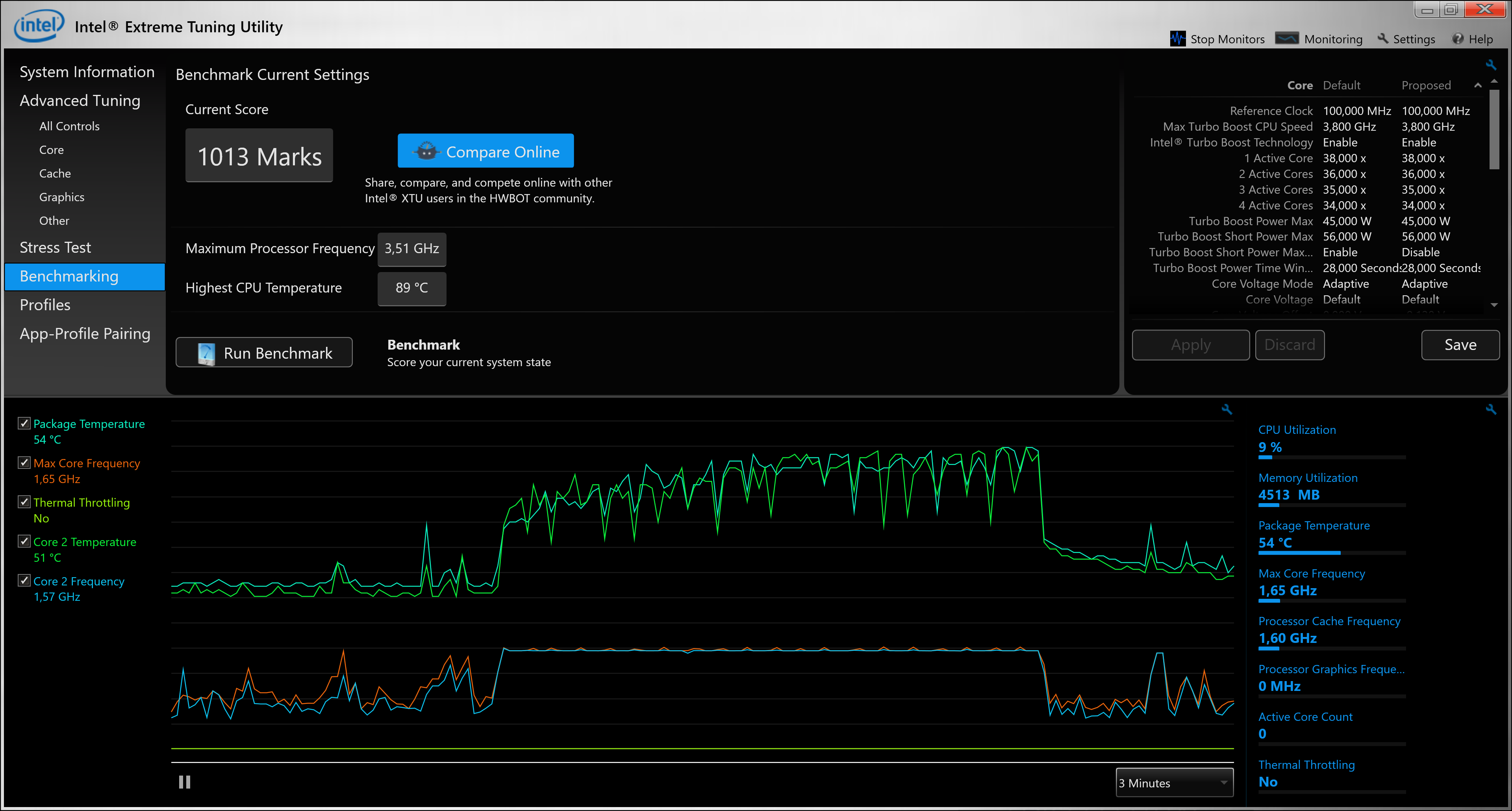

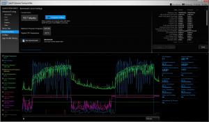

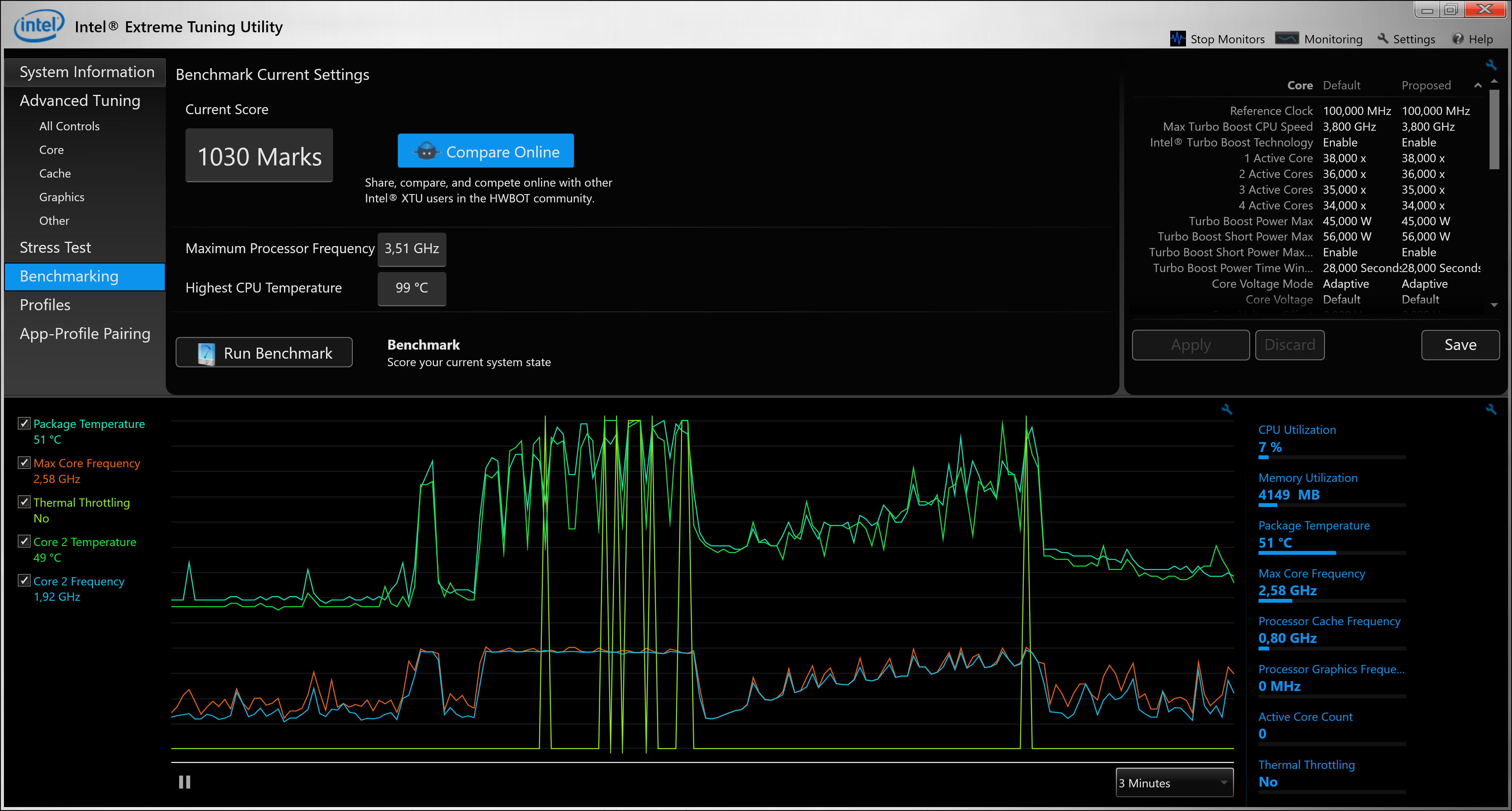

Kjørte en XTU stresstest nå. Maks temp på core 2 var 97 grader. Når ikke maks boost frekvens, og det er nok grunnet temperaturen.
XTU benchmark. Følger bare core 2 siden den har det verst. Throttler som du ser. Ser ut som din cpu ikke har det like vondt.
Her er det iallefall ikke temperaturen som er problemet.
​Hva betyr "Power Limit Throttling"?
Her er siste 3Dmark test, skydiver. FPS lå på mellom 70-90 når jeg så på testen, men den viser rundt 70-80 på grafen. Men denne testen fikk også "NOT PASSED". Betyr det at der en dårlig test, eller at den ikke er god nok til å komme med på "highscore" lista ?
På intel Extreme Tuning Utility så kan en se at "Power limit throttling" går på. Det er to tester med i grafen, først firestrike og deretter skydiver.

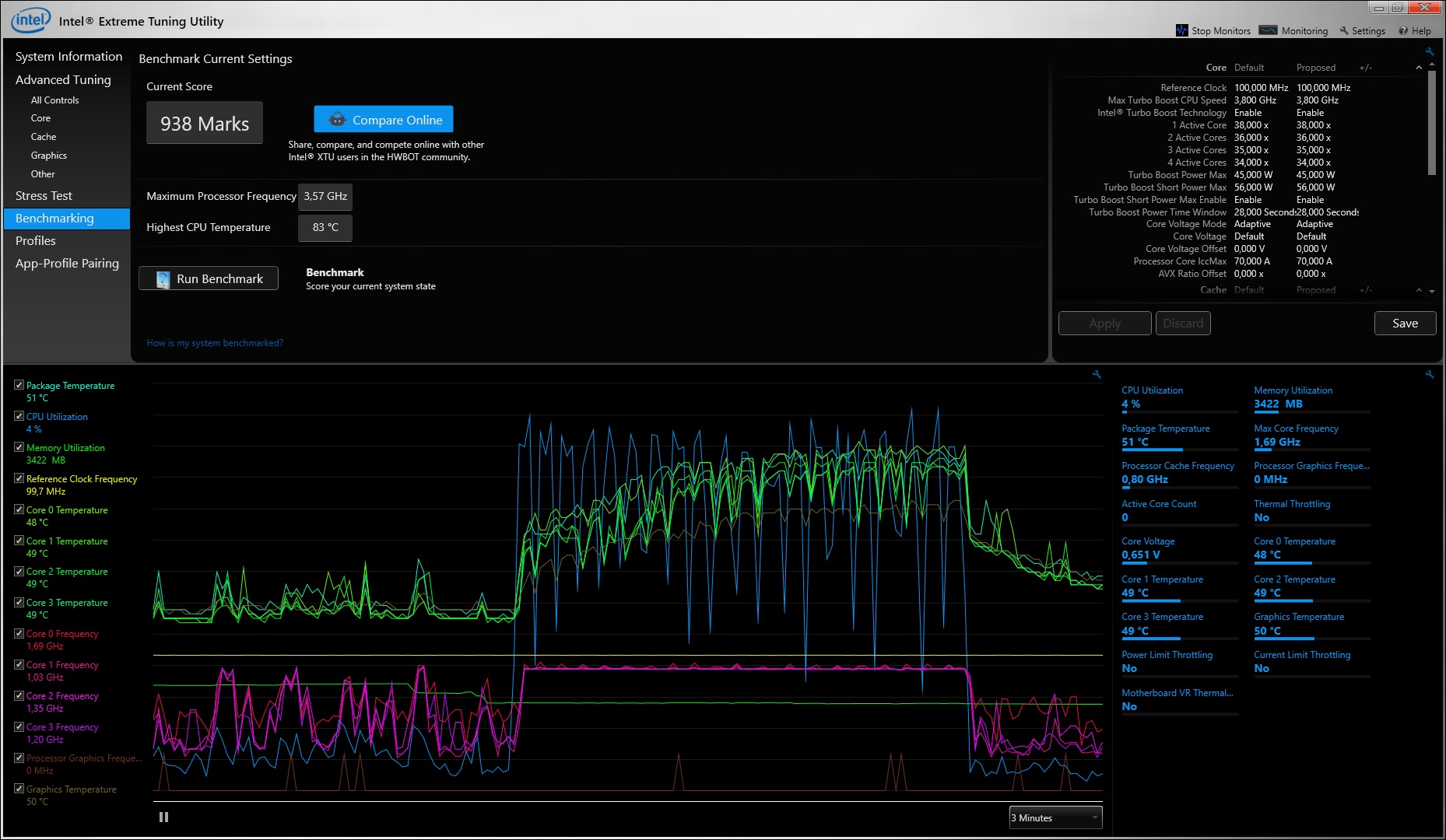

Her er benchmark med 120 mV undervolting. Da throttler den ikke - 10 grader kaldere makstemp, men jeg får heller ikke noe høyere boost, og ikke noe bedre score. Scoringen har nok endel tilfeldigheter i seg, og jeg har heller ikke tatt meg bryet med å lukke andre applikasjoner for å makse.

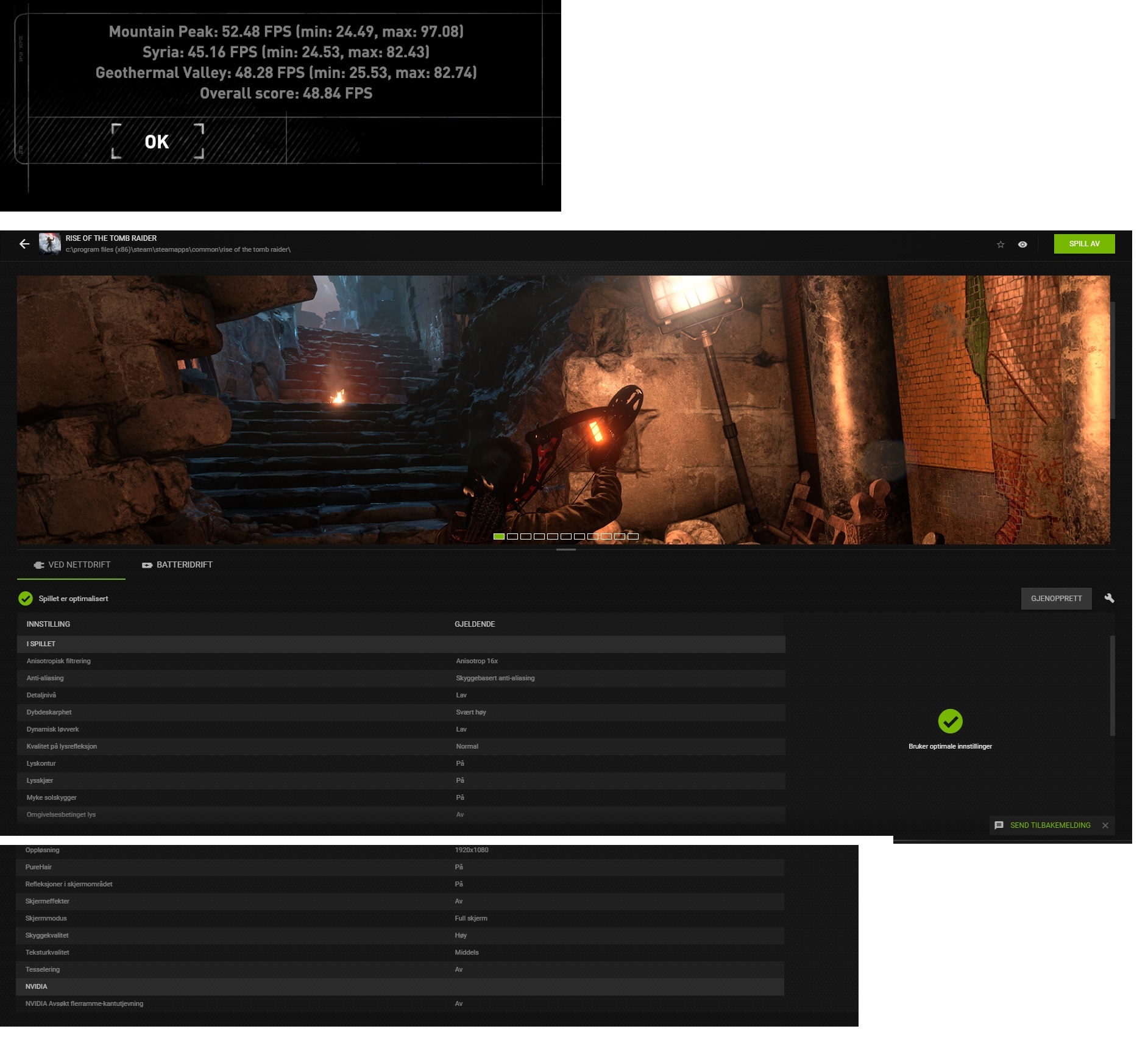

​Jeg lastet ned Tomb Raider og tok en benchmark med de instillingene som er anbefalt NVIDIA Geforce Experience. Dette er vel et relativt krevende spill, så scoren er vel helt ok. Når jeg testet med GTX 1060 så tror jeg at den endte på ca 60 FPS, men da var det jo også med en del bedre grafikkinstillinger.
