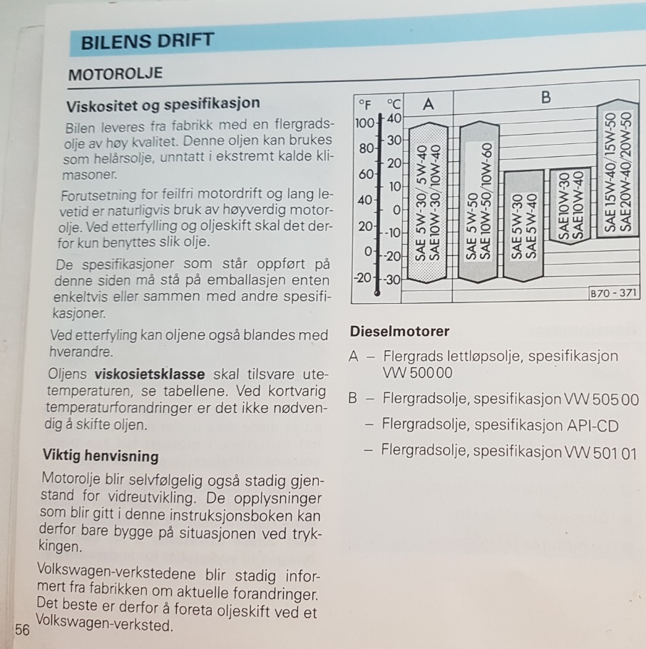

Har nylig kjøpt meg en Volkswagen Taro 2.4D 1994-modell (Toyota Hilux). Jeg har ikke peiling på bil, men denne superbilen er jo en flott anledning til å iallfall tilegne seg grunnleggende kunnskaper :)
Første punkt på lista nå er å bytte motorolje, og kanskje fortsette med alle andre oljer. Peilet iallfall motoroljen og nivået var bra, men den var svart som kull og overmoden for utbytting.
I instruksjonsboken står det om typer motorolje, se vedlagt bilde. Siden dette er en over 20 år gammel bil spanderer jeg ikke superolje på den, men må selvsagt bruke noe som passer.
Hvordan vil det gå med en olje av typen VW 505.00 SAE 10W-40? Den som er enklest å finne, men ser jo ikke ut som den passer. Blir tilnærmet aldri kaldere enn -15 her i området, men kan jo selvsagt bli over 15 varmegrader en god del av året. Ser for eksempel Biltema anbefaler olje VW 502.00/505.00 SAE 5W-40 og 10W-40 til denne bilen, men det passer vel dårlig overens med figuren i instruksjonsboken? Samme greia hos Mekonomen virker det som.
Mulig dette ikke er noe reelt problem, men jeg har jo ikke peiling så fint om noen her hjelper meg å oppklare!
Og er det egentlig veldig nøye med hvilken olje man bruker, spesielt på en gammel bil som dette, så lenge den tilfredstiller kravene til f.eks VW 500.00 eller VW 505.00? Bilen har gått knappe 200 000 og vil selvsagt den skal vare lenge enda, men ser vel ikke helt poenget med olje til langt over 200 kroner literen (sa han uten å ha peiling..)

Nå er vel dette en Toyota-motor, slik at det er nokså meningsløst å bry seg om VW-spesifikasjoner selv om det står i boken. På en såpass gammel bil ville jeg ikke brydd meg så mye om oljespesifikasjonene, men heller få tak i en billig olje for dieselmotor og 10W-30, 10W-40, evt 5W-30 / 5W-40, men 10W-40 er vel den jeg ville holdt en knapp på. Bytt for all del filter samtidig, og bytte så ofte du gidder, kan anbefale ikke å overstige 10.000KM.
Å kjøpe olje til 200,-/literen på denne motoren er helt unødvendig. Biltema sin billigste dieselmotorolje er helt grei med mindre du har helt spesielt problem.

Må bare slutte meg til hopen her: Å bytte olje (og filter) ofte nok er på en slik bil mye viktigere enn hvilken leverandør av olje du velger, så lenge du velger en som tåler de kuldegradene den blir utsatt for.
Longlife er oppskrytt, og lange oljeskiftintervaller på nyere biler er noe som er funnet på av markedsføringsfolkene som vil reklamere med 'lave servicekostnader', og er omtrent like lurt som utsette det å skifte tak på huset. Penger spart - en stund.
På nyere biler med turbo, partikkelfiltere etc er det svært viktig at du velger riktig olje, men på en slik sliter har det lite å si.
Som fikse sier så er det en Toyota-motor og VW-spesifikasjoner blir nok litt kunstig å forholde seg til, kanskje enda mer siden de er over 20 år gamle. Det jeg likevel ikke skjønner helt og ønsker å forstå er hvorfor det vil gå fint med VW 505.00 10W-40 når diagrammet begrenser denne til maks 15 grader celsius. Går nok for en 10W-40 "ACEA A3/B3, API SL/CF, VW 505.00, MB 229.1", men alltid fint å vite hvorfor det ikke skaper krøll
Denne bilen går nok noen hakk under 10.000km i året, så planen blir vel å bytte hver sommer tenker jeg.

10W-40 mineral eller halvsyntetisk holder i massevis, ikke heng deg opp for mye i spesifikasjonene. Kjøp billig olje på Felleskjøpet og bytte den oftere, jeg har en Land Cruiser med 2H motor og jeg bytter olje en gang i året eller etter 5000 km.
