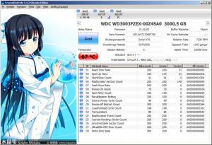

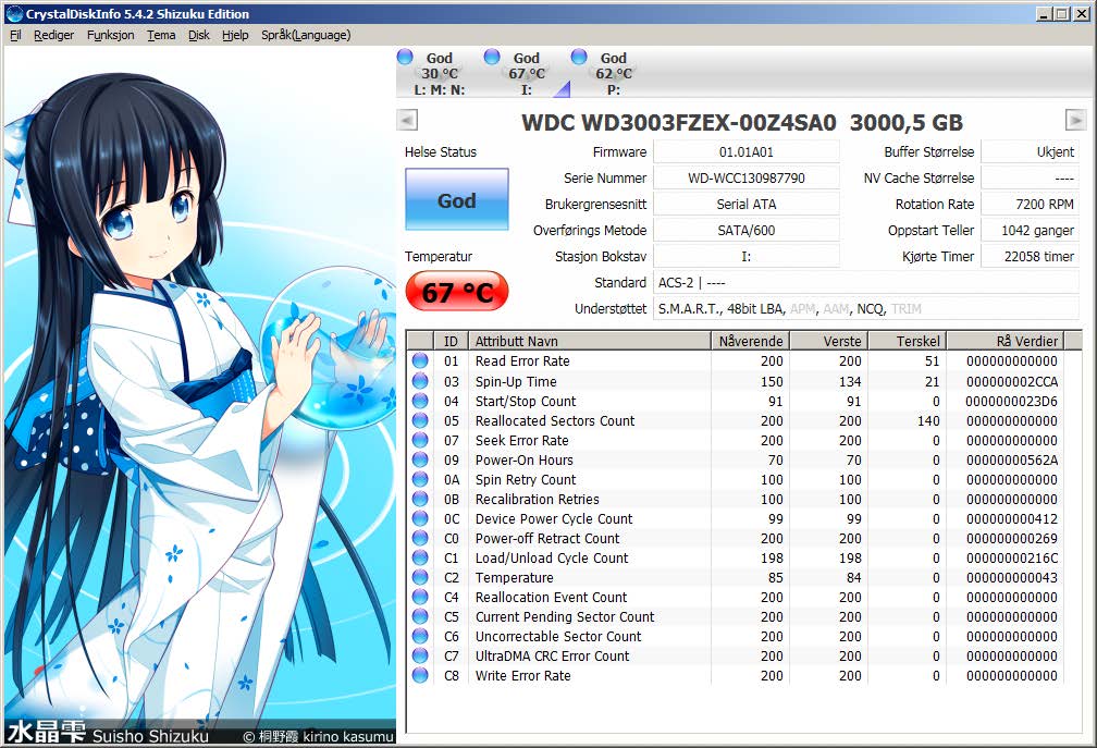

Jeg har 7 Western Digital 3TB snurre disker. De fleste er speilkopi av hverandre, og driver med mye 4K video redigering, derfor så mange 3TB disker.
I harddisk monitor programmet CrystalDisk får jeg opp temperaturene hos diskene. En disk med 41 grader (denne har rett nok 2 sector feil C5 og C6, ikke all verdens feilverdier, men de er der), så er det temp fra 60-64-59 grader. Er dette normalt for 3TB disker? Varmen er ikke "lunkent", tar man på de så brenner man seg! Når jeg målet på utsiden av disken med IR-temp. er denne fra 40 til 55 grader.
Mine 2 SSD disker ha 34 grader, men disse er elektroniske, da.
Noen med erfaringer og info for disk temperaturer her inne?
Diskene står vertikalt monterte, i en ÅPEN front brønn hvor 3 stk 5 1/4" brønner ikke er i bruk. Så de står helt åpne, det er ca 2 cm åpning i mellom hver av dem. Siden det i kassa er ukentlig med mekking/fix, harr ingen side plater på denne. I HK er det en h.90 vannavkjøler for CPU, 2 X2 vifter over  to RAMbanker med 32Gb hver, + ei vifte som er montert i front av de 3 nevnte disker som trekker varmluft ut av brønnen hvor disse står. For disse 3 er temp for 34 til 38 grader.
Vurdere å installere ei vifte, sånn som jeg har måtte gjøre for de 3 ande 3TB WD diskene. Men er det normalt med vifter tilknyttet plassering av harddisker? I denne SNIPE monster kassen er det plass til flere vifter, men ingen for de plasser man setter inn disker.
67 grader passeres, jeg lurer på om ikke min maskin "låser" seg ved denne temp for denne disk? Skjermbildet er tatt, tilfeldigvis ca 30 min. for pc'n låste seg. Kan det være noen sammenheng?

Sjekk spesifikasjonene for din disk type, men de fleste disker har en grense på 60 grader drifstemperatur. Så når de kommer over 60 grader er det med på å ødelegge diskene på lang sikt. Samtidig som du vil oppleve det du gjør ang låsing av pcen osv.
En annen ting, under 45-50 grader går veldig fint. Over 50 grader, da har problemene begynt å hope seg opp. Det er min erfaring. 60 grader byr iallefall på trøbbel.
Okay, vifter er løsningen, som nevnt 3 av de 7 diskene har allerede viftekjøling, har en temp på ca 38 til 44 grader (samme produsent og modell type). God ide å midlertidig sette diskene i off modus når de ikke er i bruk, ulempen er da 5-10 sek å vente i opp startstid. Det får jo våge seg, inntil vifta er på plass, ble denne typen:   http://www.ebay.com/itm/201469049721?_trksid=p2057872.m2749.l2649&ssPageName=STRK%3AMEBIDX%3AIT

Spec. for denne Western Digital disk WD3003FZEX er:
Temperature i bruk: 5 til 55, Omgivelse temperatur: -40 til 70.
Over 55 grader intern  temperatur skal dermed ikke opptre. WD spesifiserer denne type "Black" disk til høyere klasse, med 5 års garanti. Disse 7 diskene er fra 2013/2014.
Lurer på om det har noen hensikt med en henvendelse til Dustin home, som har solgt diskene? Jeg lurer derfor på om det er normalt at man skal kjøre vifter for disker, selv om noen av dere skriver ubetinget JA?
