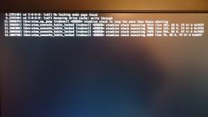

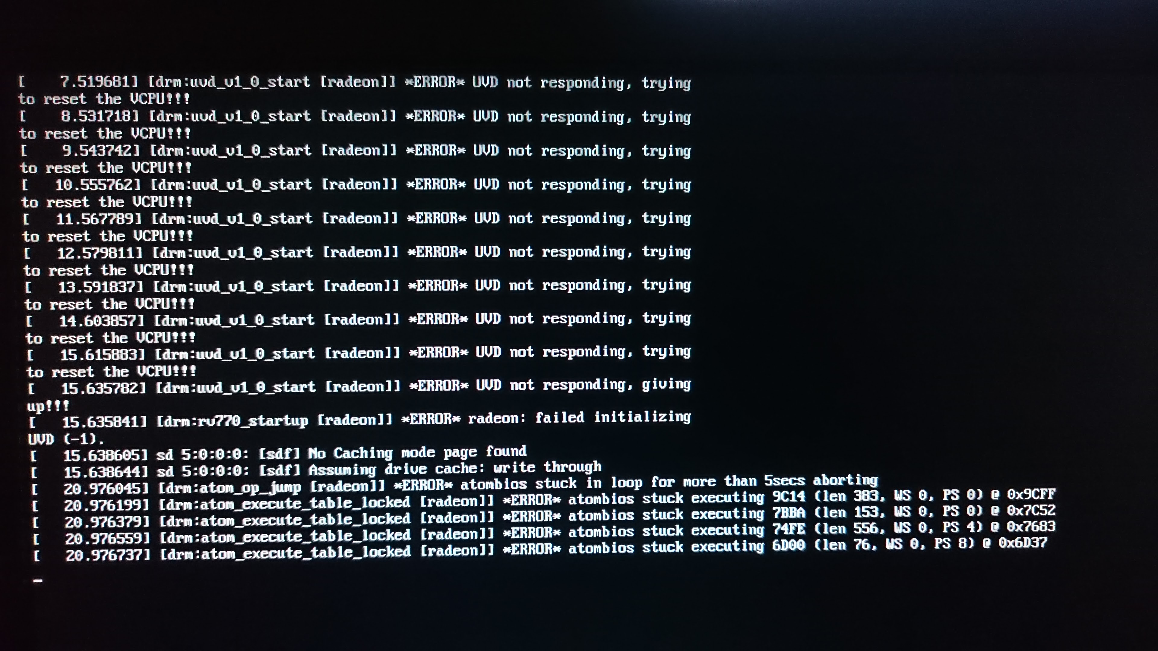

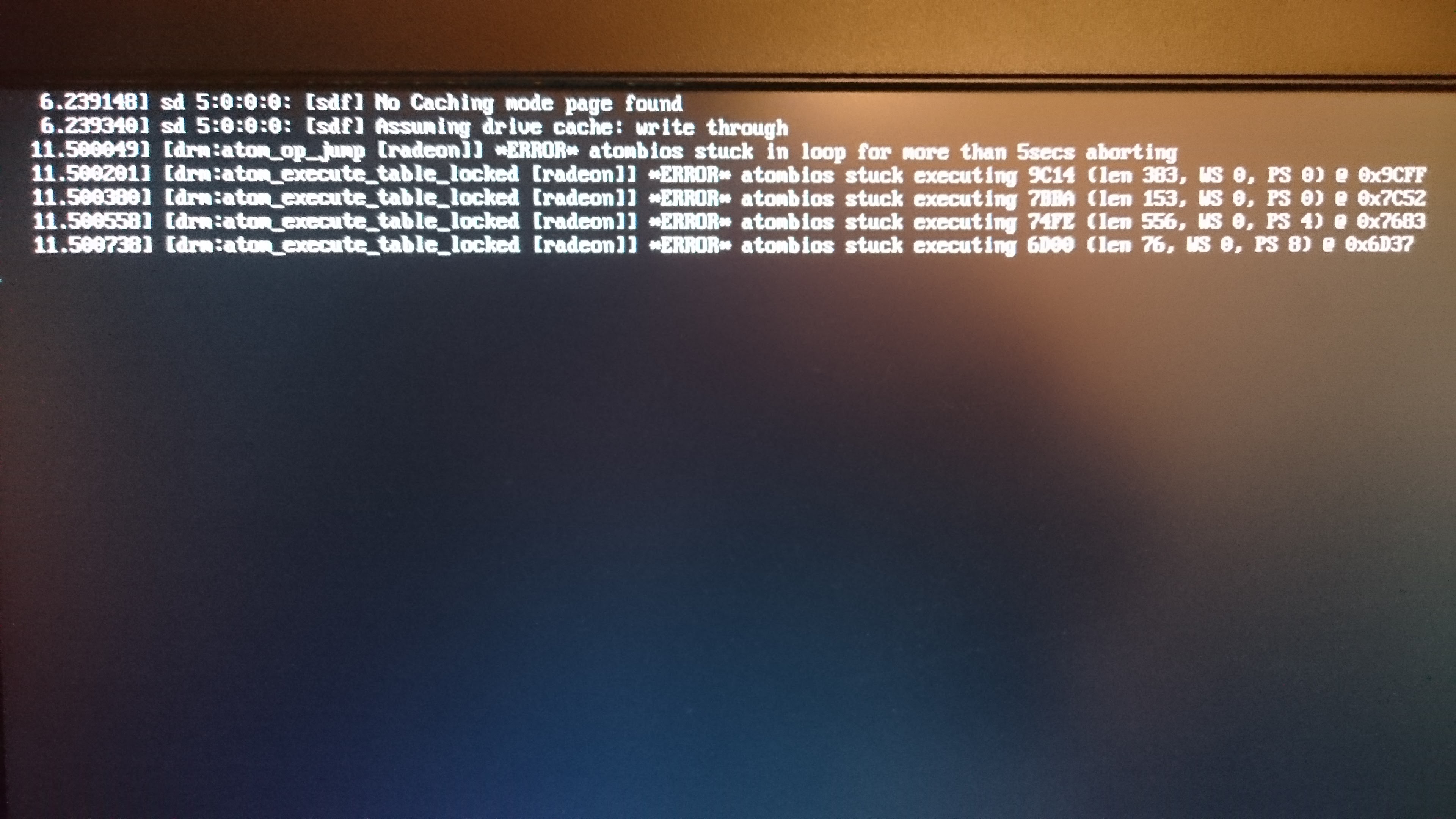

baggin Skrevet 9. august 2016 Del Skrevet 9. august 2016 Hei folkens, Håper noen kan hjelpe her, for å blåse liv i en gammel PC ved hjelp av Linux. Men mulig jeg trenger å bli foret litt med spiseskje...... Har en stasjonær pc jeg kjøpte i 2008. Er litt usikker på hva som er relevant å skrive av specs, men jeg prøver meg. ASUS P5E, X38, Socket 775 Hovedkort Intel Core 2 Duo E8500 3.16GHZ 6MB 8 GB RAM - 2 x OCZ DDR2 4 GB Platinum Edition Dual Ch. CLUB3D HD4870x2 2GB GDDR5 PCIe 2.0 ATI RV770 XT, GS750 MHz 2xDVI,HDMI Samsung 750GB 7200RPM S-ATA2 32 MB MS Vista Home Premium 64-bit Fant kvittering/tilbud, og skrev av fra den. Dette var en bra pc en gang i tiden, så håper dette er greie nok specs til å kunne kjøre Linux på den en stund til? Si fra hvis noe er utydelig eller det trengs mer info. Maskinen har mer eller mindre stått ubrukt i 1,5-2 år, pga problemer med den. Nå er den omtrent umulig å ha med å gjøre. Jeg får startet den i Windows Safe mode, men i normal oppstart, så får enten grafikken en hel masse rare artifakter. Eller så fryser den og får aldri dratt seg opp. Eller så blir det blåskjerm. Blåskjermer blir det mye av. Dette er ihvertfall noe av det jeg opplever. Jeg får ihvertfall ikke brukt den normalt lenger. Vista blir jo heller ikke støttet lenger. Så jeg tenkte jeg skulle prøve å få den i gang ved hjelp av Linux. Har prøve å lese littegrann om hva som er anbefalt og tenkte jeg skulle teste noen distroer fra USB først. Har lastet ned Rufus. Har prøvd meg på både Mint, Ubuntu, Elementary, Lubuntu, Zorin og Solus. Alle stopper i oppstarten. På Lubuntu fikk jeg mulighet til å velge språk før det stoppet. I dag morges fikk jeg på et merkelig vis startet Ubuntu, men har prøvd mange ganger i kveld og funker ikke nå (aner ikke hva som skjedde i dag tidlig) Se bilder, som viser hva jeg får av meldinger. Hva er feil her? Dette er helt gresk for meg, men siden det står Radeon inne i der, så antar jeg det kanskje kan være noe med skjermkortet mitt? Hva gjør jeg evt. og hvor starter jeg? Veldig takknemlig for all hjelp jeg kan få på veien Lenke til kommentar https://www.diskusjon.no/topic/1734831-f%C3%A5r-ikke-installert-linux-p%C3%A5-gammel-pc-trenger-hjelp/

b-real Skrevet 9. august 2016 Del Skrevet 9. august 2016 Tror du trenger noen skjermkortdrivere, virker på meg som om det er der problemet ligger utifra feilmeldingene. https://www.google.no/#q=error+uvd+not+responding Lenke til kommentar https://www.diskusjon.no/topic/1734831-f%C3%A5r-ikke-installert-linux-p%C3%A5-gammel-pc-trenger-hjelp/#findComment-23397087
Rasjonelt Skrevet 9. august 2016 Del Skrevet 9. august 2016 Evt. at du har et dual gpu kort i maskinen. https://www.google.no/search?q=atombios+stuck+in+loop&ie=utf-8&oe=utf-8&client=firefox-b&gfe_rd=cr&ei=CEuqV6LBBvTk8AfEuIBg#q=atombios+stuck+in+loop&start=10 Lenke til kommentar https://www.diskusjon.no/topic/1734831-f%C3%A5r-ikke-installert-linux-p%C3%A5-gammel-pc-trenger-hjelp/#findComment-23397111

IntelAmdAti Skrevet 9. august 2016 Del Skrevet 9. august 2016 Du trenger en driver til skjermkortet som støtter crossfire.https://help.ubuntu.com/community/BinaryDriverHowto/AMD?action=show&redirect=BinaryDriverHowto%2FATISe der, du må finne ut hvordan du bytter ut radeon-driveren som kommer med linux og legge inn crossfire-driveren istedet.Jeg vet ikke hvordan du gjør det så si gjerne fra hva du gjorde når du har funnet løsningen Lenke til kommentar https://www.diskusjon.no/topic/1734831-f%C3%A5r-ikke-installert-linux-p%C3%A5-gammel-pc-trenger-hjelp/#findComment-23397193

007CD Skrevet 10. august 2016 Del Skrevet 10. august 2016 Som sagt så ser det ut til at 4870X2 kortet ditt er synderen her, dette er ett skjermkort med 2 GPUer og denne typen støtte er ennå ikke på plass. For støtte av dette så kan du raskt havne ute å kjøre med en god del distroer om du ikke har ett annet eller nyere skjermkort. Årsaken er at du må benytte offisielle drivere og disse vil være utdaterte og ikke henge med versjonene av hva resten av systemet benytter. Lenke til kommentar https://www.diskusjon.no/topic/1734831-f%C3%A5r-ikke-installert-linux-p%C3%A5-gammel-pc-trenger-hjelp/#findComment-23397870
