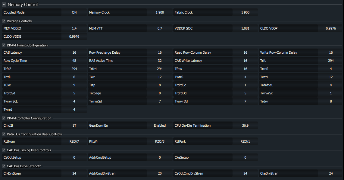

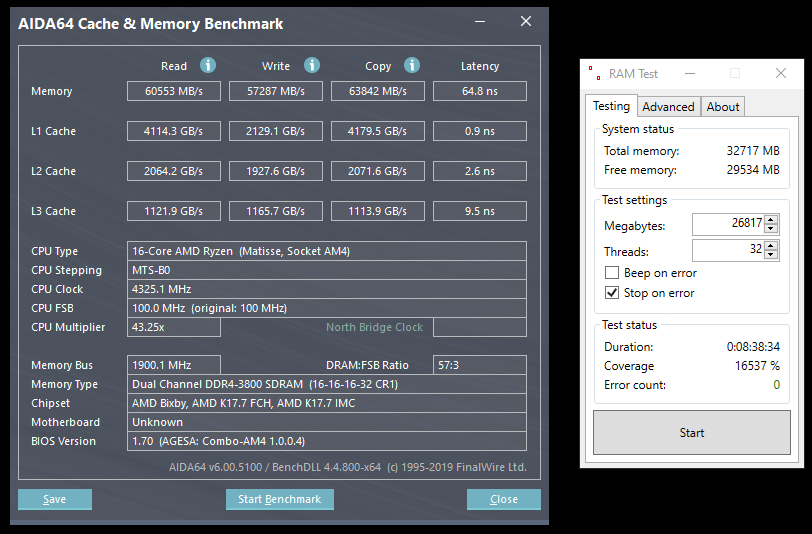

Gralle Skrevet 4. januar 2020 Skrevet 4. januar 2020 (endret) Kjørte GSAT i 1 time uten error og satt på Karhusoftware sin RAM Test i natt (nesten 8,5 timer) som sto på til litt over 16500% uten error. Må si meg fornøyd, selv om jeg garantert kan få det ned mer. Prøvde sette ned tCL en gang, men det gikk dårlig med 1,4V i alle fall. Endret 4. januar 2020 av Gralle 2

Nizzen Skrevet 4. januar 2020 Skrevet 4. januar 2020 (endret) 40 minutes ago, Gralle said: Kjørte GSAT i 1 time uten error og satt på Karhusoftware sin RAM Test i natt (nesten 8,5 timer) som sto på til litt over 16500% uten error. Må si meg fornøyd, selv om jeg garantert kan få det ned mer. Prøvde sette ned tCL en gang, men det gikk dårlig med 1,4V i alle fall. For å stresse infinityfabric som nå står på "1900mhz" , så hjelper det ingen ting å kjøre minnetest. For å stresse infinity fabric må man f.eks kjøre Aida64 stresstest som stresser cache, cpu, minne samtidig. Eller spille et krevende spill som f.eks Battlefield V multiplayer Det var slik jeg fant ut at 3800/1900 ikkje var helt stabilt likavel, selv om det var tilsynelatende helt stabilt i ramtest/gsat. Mange ryzen 3k cpuer som ikkje får infinityfabric stabilt på 1900mhz. Endret 4. januar 2020 av Nizzen 1
N o r e n g Skrevet 4. januar 2020 Skrevet 4. januar 2020 Nizzen skrev (14 minutter siden): For å stresse infinityfabric som nå står på "1900mhz" , så hjelper det ingen ting å kjøre minnetest. For å stresse infinity fabric må man f.eks kjøre Aida64 stresstest som stresser cache, cpu, minne samtidig. Eller spille et krevende spill som f.eks Battlefield V multiplayer Det var slik jeg fant ut at 3800/1900 ikkje var helt stabilt likavel, selv om det var tilsynelatende helt stabilt i ramtest/gsat. Mange ryzen 3k cpuer som ikkje får infinityfabric stabilt på 1900mhz. Minnetester stresser definitivt IF, alle data som leses fra og skrives til minne må innom CPU (det er derfor bare 3900X og 3950X har like høy write som read og copy). Likevel kan det godt hende det ikke er helt stabilt, Blender burde også kunne være rimelig krevende om man ikke har BFV. 1
Nizzen Skrevet 4. januar 2020 Skrevet 4. januar 2020 30 minutes ago, N o r e n g said: Minnetester stresser definitivt IF, alle data som leses fra og skrives til minne må innom CPU (det er derfor bare 3900X og 3950X har like høy write som read og copy). Likevel kan det godt hende det ikke er helt stabilt, Blender burde også kunne være rimelig krevende om man ikke har BFV. Gudane veit, bare fant ut at Aida64 failet før 30minutter var gått. Så noe mere gjør Aida64 enn en ren minnetest. Cpu, FPU, cache og minne 1
