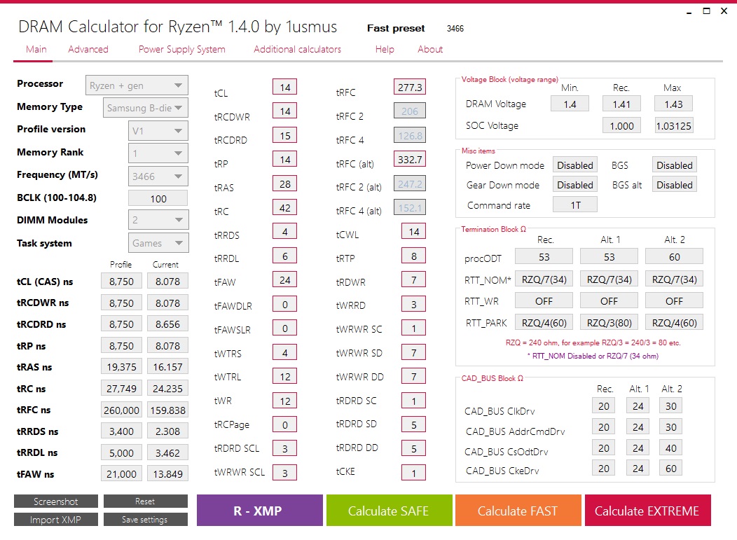

PantZman Skrevet 26. april 2019 Skrevet 26. april 2019 (endret) Så hovedproblemet ligger egentlig i hovedkortet? Er B-Die så viktig lengre? Leste at siden BIOS har blitt vesentlig bedre siden Ryzen 1000 lanseringen,er det ikke så viktig å ha B-Die moduler. Har noen Gskill Ripjaws V F4-3200C16D-GVGB som ikke ville kjøre stabilt mer enn 2933Mhz, men kunne gå ned en del på timings. Disse er vel Samsung D/E Die. Jeg har et STRIX X470-F, og klarer 3266 CL14 med 4x 8GB single rank Samsung B-die på en 1700X. Må sette meg ned en dag og prøve å få til 3466, maskinen booter helt fint på den frekvensen, men det er ikke stabilt. Har samme hovedkort med 2600X og G,Skill F4-3600C15D-16GTZ ser it til å kjøre knirkefritt 3466Mhz med instillingene i bildet under. Endret 26. april 2019 av PantZman
Nizzen Skrevet 26. april 2019 Skrevet 26. april 2019 (endret) Har noen Gskill Ripjaws V F4-3200C16D-GVGB som ikke ville kjøre stabilt mer enn 2933Mhz, men kunne gå ned en del på timings. Disse er vel Samsung D/E Die. Har samme hovedkort med 2600X og G,Skill F4-3600C15D-16GTZ ser it til å kjøre knirkefritt 3466Mhz med instillingene i bildet under. kjører du 4x 3600c15? Bruker disse på Threadripperen, men den er jo 4 channel. Endret 26. april 2019 av Nizzen
PantZman Skrevet 26. april 2019 Skrevet 26. april 2019 kjører du 4x 3600c15? Bruker disse på Threadripperen, men den er jo 4 channel. Nei. Kjører dual channel. Overså at det var snakk om quad.
