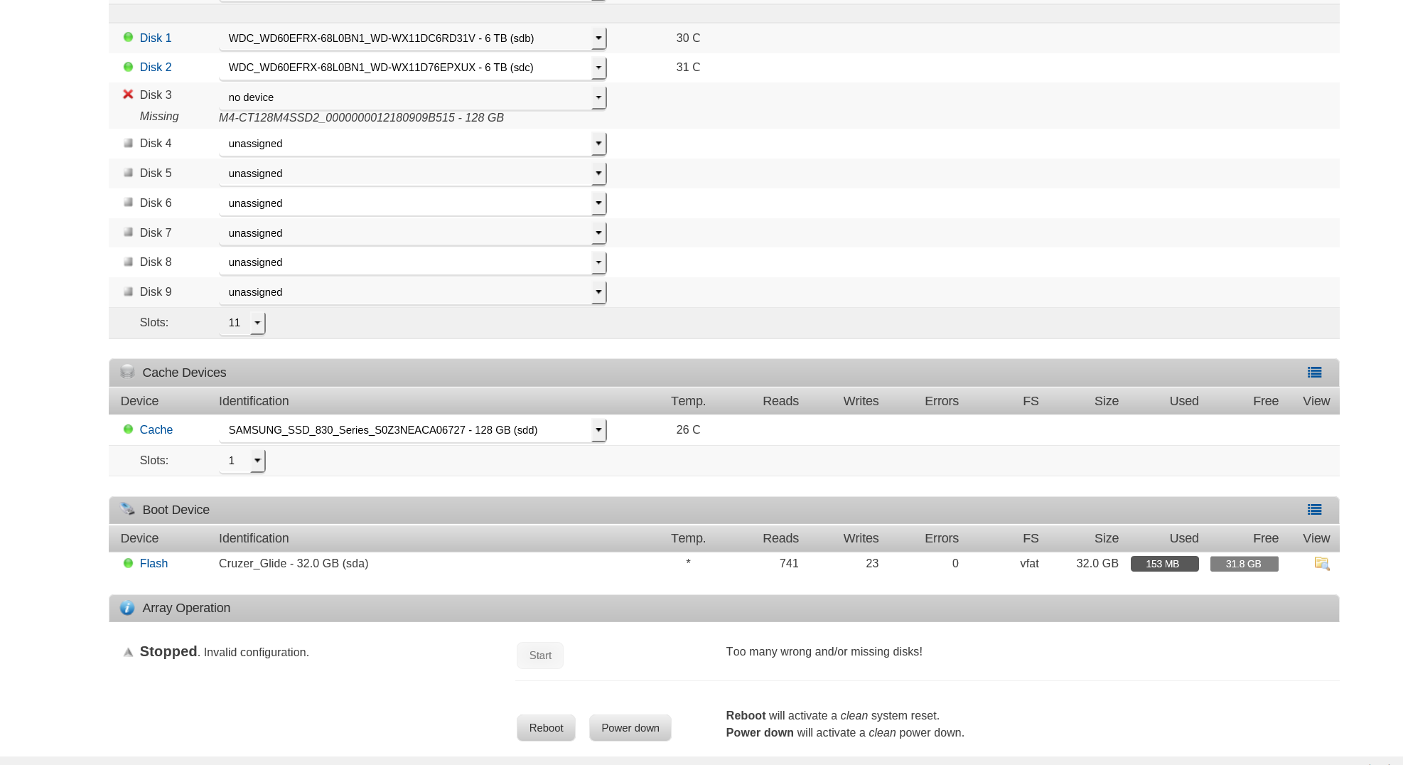

lals Skrevet 5. juni 2017 Skrevet 5. juni 2017 (endret) trenger litt hjelp. Jeg tenkte å installere plex på en SSD, men fant ut at det ikke var lurt å ha SSD i array. så jeg fjernet den fysisk fra serveren. når jeg startet opp igjen kommer dette opp så jeg får ikke startet array. noen som har noen tips? fant ut av det, Tools så new config. da forsvandt alle diskene så jeg kunne legge de inn på nytt. nytt problem, jeg klarer ikke å logge inn på nettverksdiskene via windows 10.. skriver passord og brukernavn, men for opp at det er feil. men jeg er 100% sikker på at jeg skriver riktig.. okey.. fikk logget inn, men ikke som root.. Endret 13. januar 2019 av Countryman

Bjonness406 Skrevet 8. juni 2017 Forfatter Skrevet 8. juni 2017 nytt problem, jeg klarer ikke å logge inn på nettverksdiskene via windows 10.. skriver passord og brukernavn, men for opp at det er feil. men jeg er 100% sikker på at jeg skriver riktig.. okey.. fikk logget inn, men ikke som root.. Er ikke mulig å logge inn som root. Ikke så rart du ikke fikk det til da
