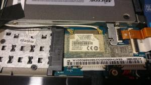

PCen min er en Acer Aspire S3-391 med et nettverkskort som heter Qualcomm Atheros AR5BMD222.
Dette støtter såvidt jeg vet ikke 802.11ac.
Jeg tok av bakdekselet på PCen og såg at der var en tom plass/slot til å sette inn et PCIe half height nettverkskort, så spørsmålet mitt er følgende:
Hva kan/må jeg gjøre for å få støtte for 802.11ac?
Er det noen som evt kan anbefale et greit nettverkskort, og tilhørende drivere?
Må jeg gjøre noe mer enn å sette inn nettverkskort, og installere driver?

Du må bytte ut det gamle nettverkskortet. Er du heldig ligger det bak et deksel. Er du uheldig må du demontere hele PC-en. På min Asus må hele PC-en demonteres. Ganske knotete.
Problemet også er det lagt inn sperre i bios for andre nettverkkort, som gir bare feilmelding "not supported networks card detected, place reboot and remove it".
Det er særlig Acer, Dell, HP, Lenovo dette problemet skjer med.

Slik ser det ut inni PCen.
Er det ikke mulig å bare sette inn et nettverkskort der hvor det er en tom plass?
Har forstått det slik at dette er en plass til et PCIe Half Height.
