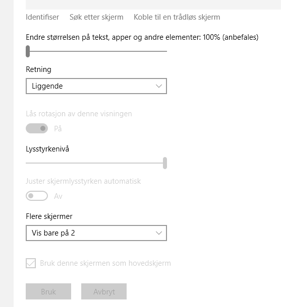

Jeg har oppgradert en pc fra Win 8.1 til 10. Det er en nesten ny Asus Vivo mini-pc, bare et par mnd gammel. Jeg får imidlertid ikke endret skjermoppløsningen. Innstillingene er ikke mulig å endre på. Noen andre som har opplevd dette? Kan ikke komme på noen opplagte grunner.
Jeg har oppgradert en eldre lap top selv, og har ingen problemer med dette der, men brukeren av Asusen ser litt dårlig og kan ikke bruke den "anbefalte" skjermoppløsningen som er standard-innstillingen.
(...)men brukeren av Asusen ser litt dårlig og kan ikke bruke den "anbefalte" skjermoppløsningen som er standard-innstillingen.
Anbefalt skjermoppløsning er best mht. skarphet, men du kan øke skriftstørrelser.
Jeg prøvde først å endre skjermoppløsning, men den lar seg ikke endre, det er problemet. På lap top'en min får jeg (under Avanserte skjerminnstillinger) en rullegardinmeny og et valg mellom ulike skjermoppløsninger. På pc'en hennes er denne muligheten ikke tilstede, det skjer ingenting når man prøver å endre på den innstillingen som er satt. Den er "passiv", hvis du skjønner hva jeg mener.
Mens hun enda kjørte Win 8.1 på samme pc, var det ikke noe problem, der kunne jeg endre oppløsningen.
Jeg prøvde også å endre størrelse på tekst o.l. som på skjermdumpen du har lagt ved, for der var det i det minste mulig å gjøre en endring, men det hadde ingen effekt. Økte den så mye som det gikk an, men ingenting skjedde med størrelsen på noe som helst.
"Jeg prøvde også å endre størrelse på tekst o.l. som på skjermdumpen du har lagt ved, for der var det i det minste mulig å gjøre en endring, men det hadde ingen effekt. Økte den så mye som det gikk an, men ingenting skjedde med størrelsen på noe som helst."
Husket du å trykke på  "Bruk"?
Hehe. Godt spørsmål! Jeg tror det, men skal dobbeltsjekke i kveld. :)
Jeg hadde nok ikke trykket Bruk første gang, nei. Kan ikke huske at jeg så en Bruk-knapp engang, så jeg har vel hatt et litt lite vindu åpent (og ignorert et evt scrollefelt) og dermed ikke fått den med meg. Takk for påminnelsen!
Etter å ha fått forstørret skrift m.m. til 125% OG trykt på Bruk-knappen, var det plutselig også mulig å få opp de ulike oppløsningsalternativene for skjermen, og endre selve skjermoppløsningen. Gode greier.
