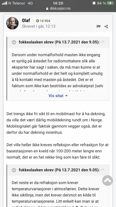

Jeg svarte på et innlegg som hevdet at man måtte fysisk se mobilmasten, noe som åpenbart ikke stemmer, ettersom folk flest har dekning innendørs.
At du ikke hadde det i din leilighet har ingenting med mitt svar å gjøre, jeg anbefaler at du går noen sider bakover å leser.
Hevder du at mobilsignaler ikke går gjennom vegger?
Du som påstod at mobilsignaler går igjennom vegger og at man ikke trenger fri sikt for å ha dekning. Og det er dårlig mobildekning flere steder i Norge - jeg reiser mye rundt og det hender man detter ut. Jeg kom også med et praktisk eksempel på det motsatte av din påstand så dette er vås fra din side, ja, i likhet med mange andre konklusjoner og «fakta» du kommer med. Du burde nok heller sette deg litt mer inn i fakta fremfor å prøve å fremstå som en ekspert på alle tekniske felt inkl juridiske emner. Av og til er det helt ok å si «jeg vet ikke». Confidently incorrect er også noe jeg føler passe flere av dine utsagn 😊
Til info var dette en enebolig bygd i tre, i et område der masta skulle ha gitt fin dekning i følge dekningskart og målinger.
Retroman skrev (5 minutter siden):
Det er jo sant. Har du aldri hatt dekning innendørs i et rom uten vinduer?

Det er ingen som har sagt at det ikke er dårlig dekning flere steder i Norge. Det Olaf skriver er at om det kreves fri sikt så ville det vært dårlig dekning generelt. Det er noe helt annet.
Retroman skrev (8 minutter siden):
Du kom med ett eksempel på ett tilfelle der du ikke hadde dekning inne. Det betyr på ingen måte at det Olaf skrev var feil. Det betyr bare at du ikke hadde dekning der. Men generelt har man dekning innendørs dersom det er dekning ute. Jeg tror ikke du helt forstår hva Olaf prøver å meddele her.
Olaf har nok sin del av feilaktige påstander, men akkurat her så passer det utsagnet best på ditt eget forsøk på debunking av Olaf.
Du trenger ikke å ta det helt ut av kontekst.  Bare påpekte at i motsetning til det Olav sa så trenger ikke mobilsignaler gjennom alle vegger og ga ubetinget dekning dersom man var innenfor et område. Jeg kom også med et praktisk bevis i motsetning til alle teoriene og udokumenterte påstander som kommer her inne.
Problemet er at det er ikke i motsetning til hva Olaf har sagt, for han har ikke sagt det du hevder. Det var det jeg påpekte i forrige post og som du fortsatt ikke ser ut til å forstå. Olaf har ikke sagt at mobilsignaler alltid trenger igjennom vegger, dermed blir svaret ditt irrelevant.
