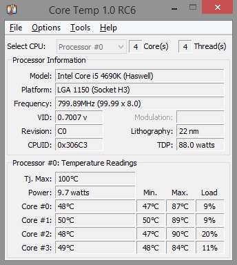

newman221 Skrevet 24. juli 2014 Skrevet 24. juli 2014 Hei. Jeg har nettopp byttet hovedkort og prosessor (4690K og Asus Maximus VII Ranger). Jeg syns temperaturer er ganske høye. Den kommer opp i 90 grader ved Prime95, noe jeg syns virker rimelig høyt. Bruker en Noctua U9N cpu-kjøler, og Arctic Cooling MX2 pasta mellom (hadde ikke noe annet på lager). Har ikke begynt å overklokke cpu ennå, da temp virker høye. Alt av innstillinger er på auto (ikke tuklet med spenning, BLK, ratio) Idle ligger den på 38-40 grader. Noen tips? Har demontert og montert cpu-kjøler én gang siden jeg trodde jeg hadde bomma på kjølepastaen, men samme resultat.

newman221 Skrevet 24. juli 2014 Forfatter Skrevet 24. juli 2014 (endret) Jeg tror ikke det har noe særlig med "kjølepastaen" å gjøre. Det er brukt minimalt med slikt. CPU og kontaktflate er rengjort med isopropanol, kjøler er speilblank og ren. Har montert en god del CPUer opp gjennom tiden, og er ikke en av dem som kliner på i tro om at kjølepasta har en kjølende effekt. Pipelines og alu-finner er veldig varme under stresstest, så varmeoverføringen ser ut til å fungere. Det er bare CPU'en som blir så grisevarm så veldig fort. Tar ikke særlig mer enn 30 sekunder fra stresstest starter til første kjerne når 90 grader. Der holder de seg konstant, stiger ikke mer enn det. Stopper jeg stresstest synker temp raskt ned til 40-ish (kanskje 4 sekunder) Endret 24. juli 2014 av newman221

newman221 Skrevet 24. juli 2014 Forfatter Skrevet 24. juli 2014 (endret) Har spenningsovervåkningsprogram, både fra CoreTemp og Asus. Når stresstest kjører ligger spenning på litt over 1,2V, mens idle koser den seg på 0,7-ish... Testet for moro skyld tidligere idag, og klarte å presse CPU opp i 100 grader. Overklokket litt via multiplier. Tydelig at auto-volt ikke er helt optimalt. Men skal det være slik? Hvordan hadde denne oppført seg med stock kjøler? Temperatur er ganske jevn over alle kjernene, så ser ut til at cpu-kjøler sitter skikkelig. Den er også skikkelig varm, så varmeoverføring fra CPU til kjøleblokk virker å være god. Har aldri brukt Arctic Cooling MX2 før. Tidligere har jeg brukt Silver 5 og Noctua sin. Den kan da ikke være sååå ræva? Har ikke veldig lyst til å cappe volt på fast innstilling heller, da vil den jo generere konstant masse varme med tilhørende viftesus. Og det liker jeg ikke... Har jeg rett og slett vært uheldig og fått en skikkelig fyllesyk mandagsprodukt? Endret 24. juli 2014 av newman221
