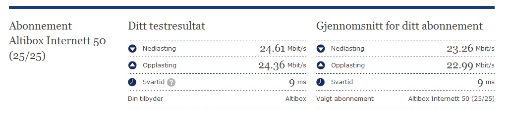

Har ikke hatt overskudd til å begynne å sjekke linjene. Men, etter at jeg satte en ASUS RT-N66U bak P-2812, og UTEN denne bridge-mode, så er ting noe raskere enn de gamle ur-kjipe routerene jeg hadde prøvd før.
Men, selv med ASUS RT-N66U så har jeg opplevd treghet, men jeg er aldri sikker på om også PC'en spiller meg et puss.
Jeg hadde ihvertfall en 9 ms respons sist gang jeg kjørte nettfart-testen, da med oppsettet:
P-2812 --> ASUS RT-N66U --> PC --> nettfart-testen. Ligger veldig nær det jeg betaler for i Internett 50 (25/25). Målingen ble gjort etter midnatt på nattestid.
Kjørte en tilsvarende test nå, når skoleungdommen heller ikke har kommet hjem riktig enda. Den var bare minimalt dårligere. Vi snakker om desimaler her:
Nå synes jeg at jeg har et mye bedre utgangspunkt å starte uttesting på alskens oppsett her. Altså med det utgangspunkt at man tilsynelatende får, eller skal tro man får en bra linje. Mye bedre måleutgangspunkt, enn når ting har gått i sirup, med gjerne egne router flaskehals-kilder !!
Det jeg er nysgjerrig på, som kanskje ikke nettfart kan svare meg på, er om linjen er stabil nok til fri flyt av Netflix og annet av streaming. Med utgangspunket jeg nå står med, så vil jeg sannsynligvis ha en nokså feilfri Netflix-opplevelse, om da ikke det ligger noe annet og "lurer i busken" som jeg ikke er klar over. Og da vil jeg enten sikkert på småutfall nå og da, eller større problemer.
Men, jeg kan også ha en helt feilfri Netflix-opplevelse. Noe jeg for noen dager siden ikke trodde at jeg ville få oppleve med alle de negative skriveriene det er om P-2812 og HET-3012 (mediaconverter fiber--RJ45).
