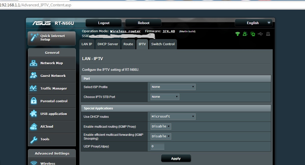

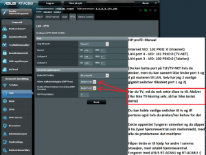

Ja, Asusen støtter VLAN.. Hvis du går inn på LAN -> IPTV, så setter du opp konfigen der.. Velg Manual i den øverste rullgardinmenyen og legg inn VLAN-ID og la PRIO være 0 (etter hva jeg har funnet ut)..
Under Bruke DHCP-Rutere, så velger du deaktiver. Aktiver IGMP Proxy og Snooping og skriv en port du vil bruke til IPTV..
Jeg har ikke prøvd dette selv, så garanterer ikke noe....

Utifra bilde så er de kritiske delene under menyvalget LAN:
ISP Profil->Manual
Internet VID->102
Resten tror jeg har fint lite å si i ditt tilfelle hvor du kun er ute etter internett på wan porten.
Endret av kpolberg

Men gjør som bildene sier, men sett 102 på alle portene dine, så du får benyttet alle 4 portene i routeren din....;)

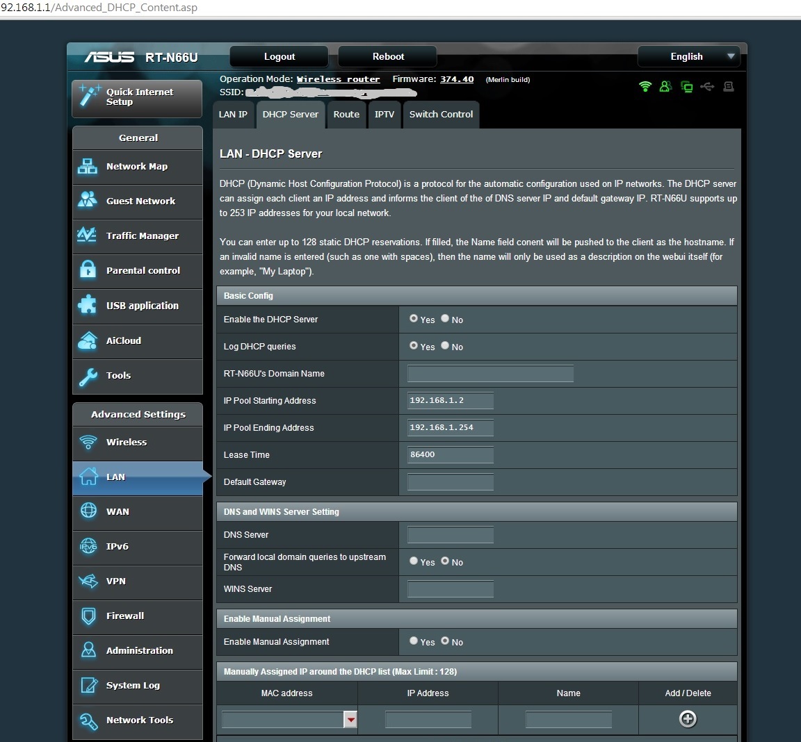

Ellers kan det være litt spennende å se hva ASUSwrt og ASUSwrt-Merlin som jeg kjører har av funksjoner. Klemmer derfor inn noen halvveis tilfeldige skjermskudd. Det er kanskje ingen hemmelighet at jeg har ønsker om VPN på en eller annen måte med denne router'en:

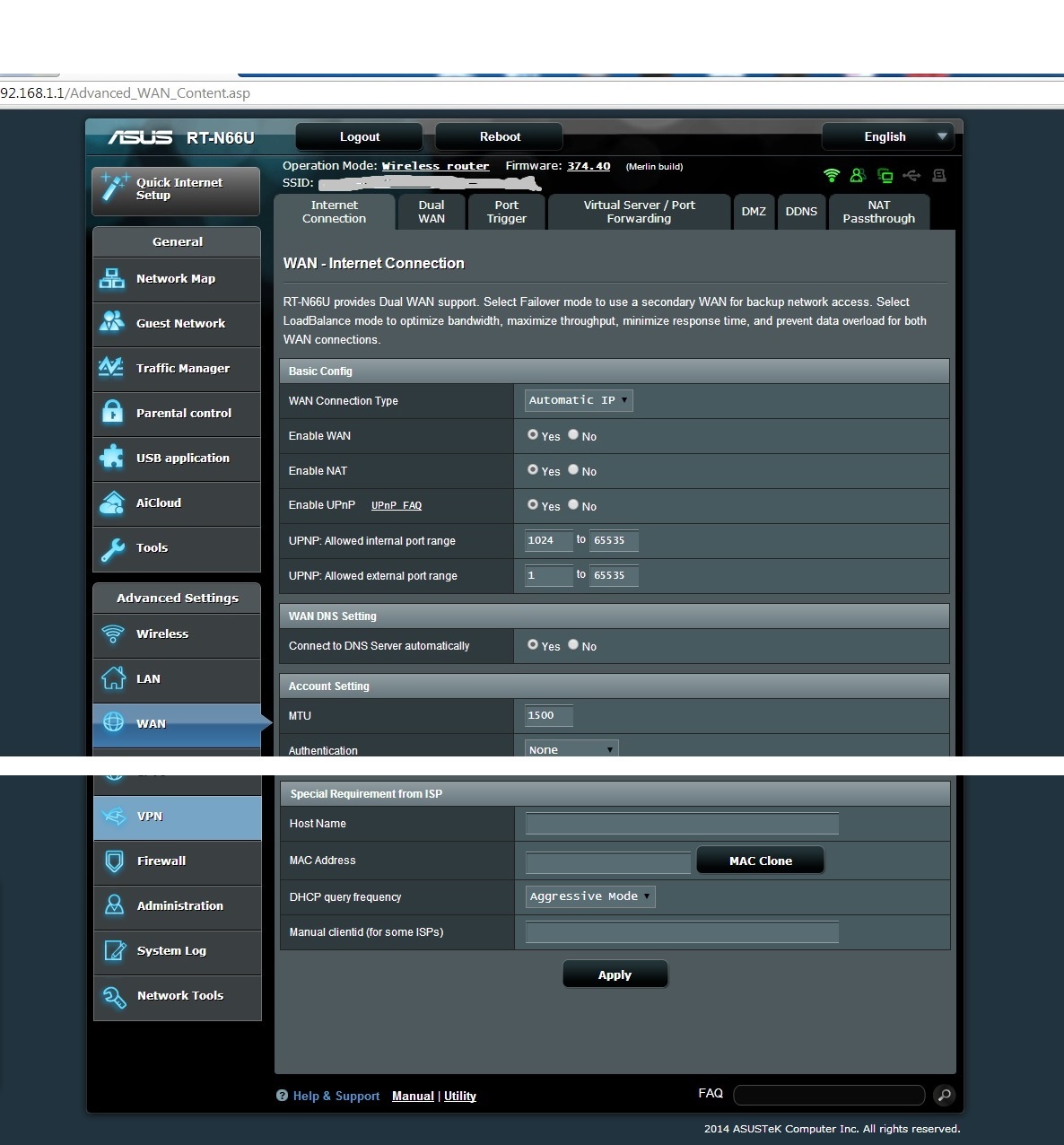

WAN - Internet Connection
(Legger de andre i spoiler for trådens ryddighets skyld)

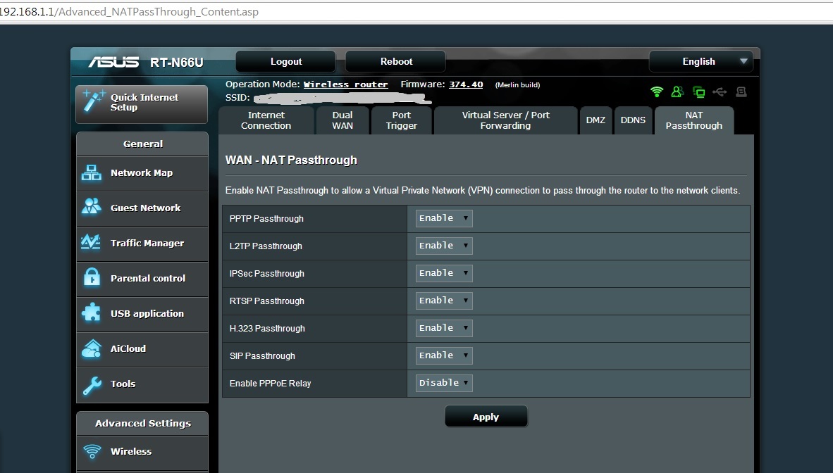

WAN - NAT Passthrouch

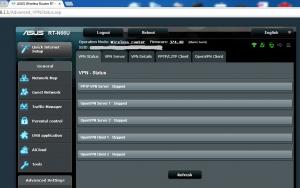

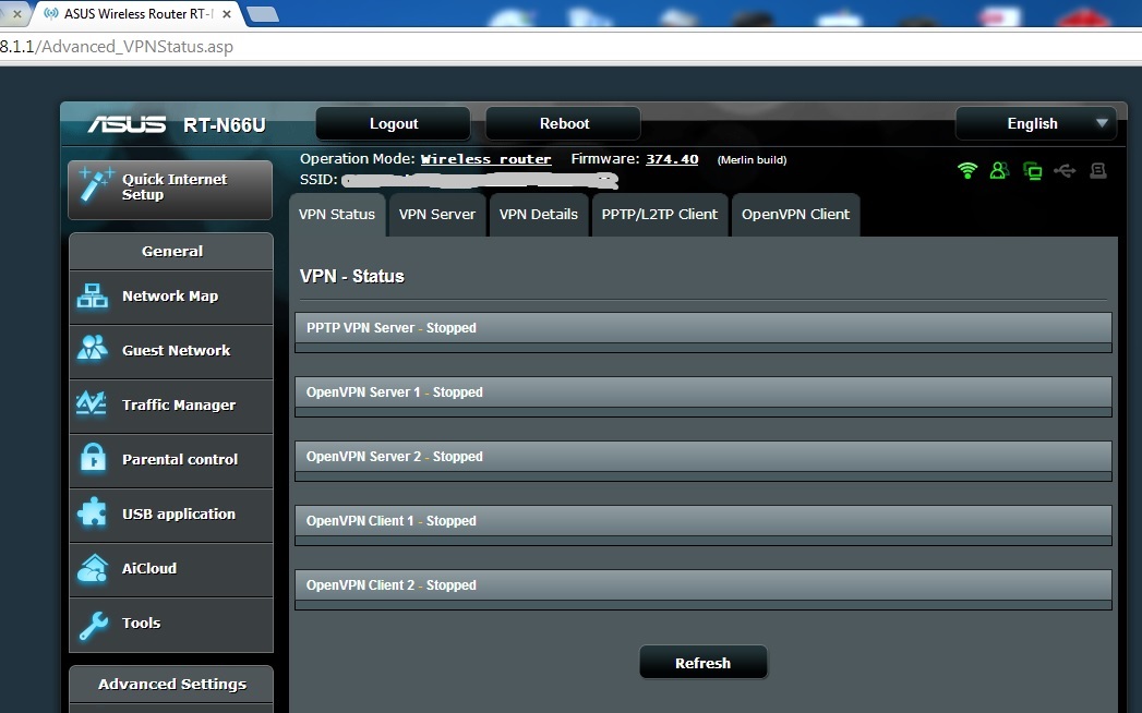

VPN - Status

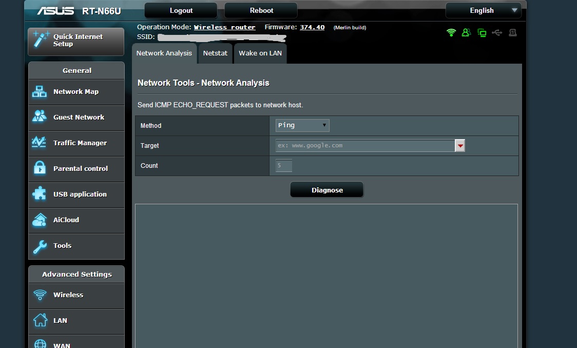

Network Tools - Network Analysis

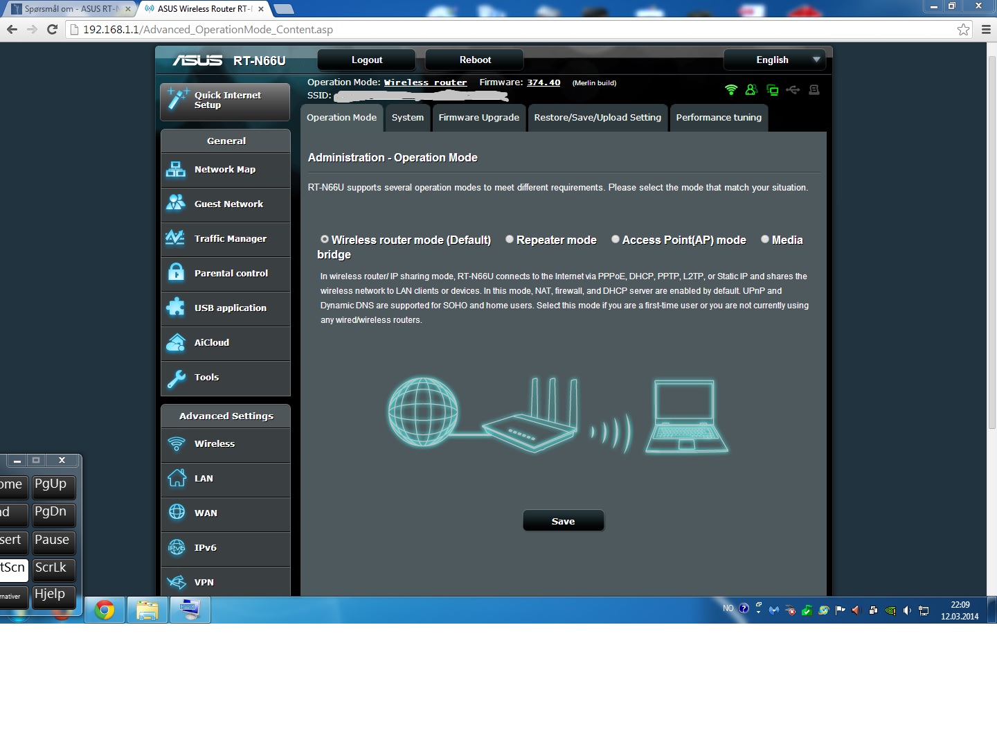

Administration - Operation Mode
LAN - DHCP Server

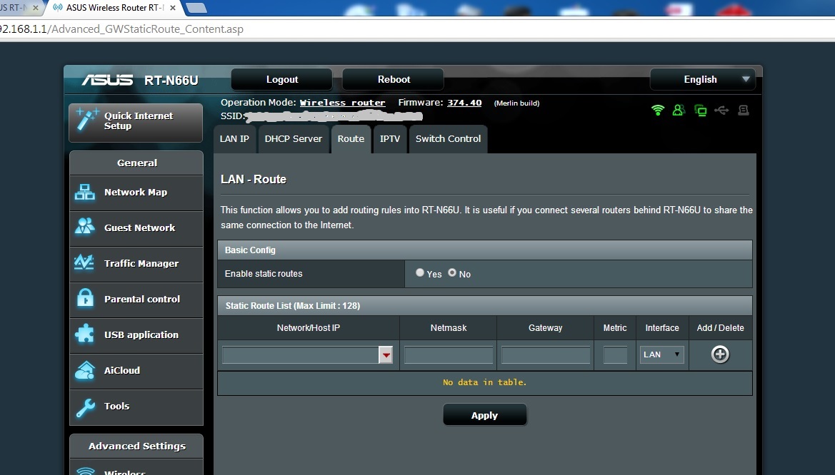

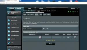

LAN - Route
LAN - IPTV

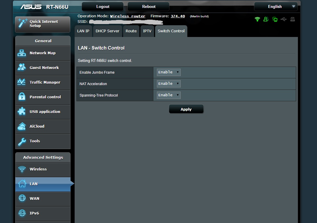

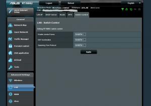

LAN - Switch Control

Selve VLAN konfigurasjonen er det vi har nevnt du skal gjøre under LAN / Internett, hvor du da legger inn VID 102. Jeg har ikke lest gjennom alle trådene, men vil tro at det er alt du trenger å gjøre.

jeg tenkte å kjøpe asus AC66U og bytte med zyxelen. hvor vanskelig er det. er det bare å gjøre som greddost sine bilder eller er det noe mer? såvidt jeg skjønner så er det bare å ta vekk zyxelen, sette asusen på plass, sette altibox ledningen i WAN porten. så confige LAN instillingene til "VID 102" på internett, la både LAN port 3 og 4 stå tom.  som KVTL gjør i bildet i spoileren. dermed kan jeg hvis jeg har forstått riktig bruke alle 4 LAN portene til LAN, ettersom jeg ikke har tv eller telefon?
etter det så skriver jeg inn MAC adresse inn i WAN instillingene, så fiks ferdig nett?
post-39706-0-06229300-1407098690_thumb.j
I følge diskusjon.no av hva jeg har lest, og freak.no skal det være så enkelt ja.
100 = tlf / config av routern din
101 = tv net
102 = internet
Skal du bare ha internett, trenger du kun å sette bare opp det.
Skulle du senere ha TV eller telefon kan du sette opp noe annet på port 3 eller 4.
