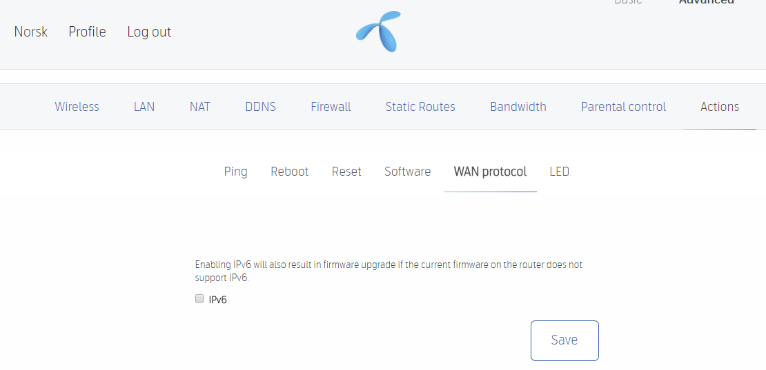

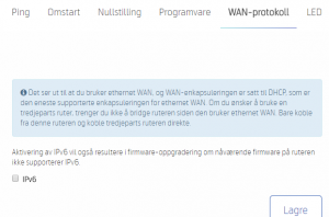

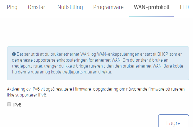

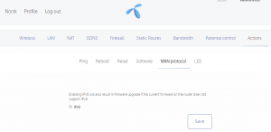

bmork Skrevet 5. desember 2017 Skrevet 5. desember 2017 (endret) Det finnes ikke noe slikt her. Firmware 1.00(AAJX.14)[/size] P8702N-1.PNG Øy! Det der er en bug. Det skulle vært en drop-down liste midt på der, der du skal kunne velge mellom DHCP, PPPoE og Bridge. Jeg melder fra til noen som er i stand til å fikse. EDIT: og da ble jeg raskt korrigert. Dette er slik det skal være dersom du har fiber og derfor bruker ethernet WAN-porten. Stemmer det? Bakgrunnen er at Telenor ikke støtter PPPoE på GPON. Og vi har ansett bridge mode som meningsløst i dette tilfellet, siden du bare kan plugge ethernet-kabelen direkte i det du ønsker å bridge til. Evt kan du jo også plugge den i en av LAN-portene dersom det er slik at du ønsker å bruke P8702N som switch/aksesspunkt. en jeg vil vel ikke anbefale det. Det bør jo som et minimum være et eller annet med noen aksesslister mellom deg og Internett. Dropdown-listen er altså skjult med hensikt for fiber-kunder fordi DHCP er det eneste aktuelle alternativet. Men den bør nok erstattes med et lite hint om hvorfor den er fjernet, siden det åpenbart er forvirrende for noen og enhver... Endret 5. desember 2017 av bmork

Hårek Skrevet 7. desember 2017 Skrevet 7. desember 2017 Dropdown-listen er altså skjult med hensikt for fiber-kunder fordi DHCP er det eneste aktuelle alternativet. Men den bør nok erstattes med et lite hint om hvorfor den er fjernet, siden det åpenbart er forvirrende for noen og enhver... Ja, jeg har fiber og ethernet inn på WAN. Sjekket nå, ser at det er kommet et hint.
