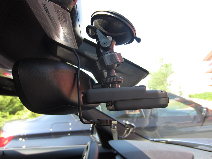

Runar Skrevet 26. juli 2013 Forfatter Skrevet 26. juli 2013 Jeg tok et kjapt bilde hvor jeg har tatt ledningen ut og tatt kameraet halvveis ut av rammen. Takk! Da blir det høyst sannsynlig et slikt kamera eller to på meg og.
Konto brukes ikke Skrevet 26. juli 2013 Skrevet 26. juli 2013 Det der ble jo mer visende enn blackvue dog - ikke kamera, men holder
lain Skrevet 26. juli 2013 Skrevet 26. juli 2013 Det er vel en av de største fordelene med Blackvue, hvor lite det er, og hvor godt du kan skjule det. Spesielt om du har planer om å bruker parkeringssensoren i det. Det negative er at det blir varmt, lest endel tråder der folk klager på dette. Jeg håper at all fokus som er på bilkameraer om dagen, vil gjøre at det kommer flere på markedet, og et av de vil passe meg til en ok penge.
Konto brukes ikke Skrevet 26. juli 2013 Skrevet 26. juli 2013 Det negative er at det blir varmt, lest endel tråder der folk klager på dette. Ble ikke denne utfordringen fikset ved siste versjon?

deaktivert443556 Skrevet 27. juli 2013 Skrevet 27. juli 2013 Det der ble jo mer visende enn blackvue dog - ikke kamera, men holder For passasjeren ja... Fra førerplassen ser jeg bare litt av selve sugekoppen (bilde). Det tar også noe mindre plass dersom man helle bruker holderen med dobbeltsidig tape i stedet for sugekopp. Måten som bl.a Blackvue er festet på, er utvilsomt mer elegant, men den gjør også at kameraet havner veldig nært ruten. Da blir det lett synlig for klåfingrede som har lyst på nytt dashkamera. På den andre siden så blir det sannsynligvis mindre gjenskinn når kameraet er nært ruten.

lain Skrevet 27. juli 2013 Skrevet 27. juli 2013 For passasjeren ja... Fra førerplassen ser jeg bare litt av selve sugekoppen (bilde). Det tar også noe mindre plass dersom man helle bruker holderen med dobbeltsidig tape i stedet for sugekopp. Måten som bl.a Blackvue er festet på, er utvilsomt mer elegant, men den gjør også at kameraet havner veldig nært ruten. Da blir det lett synlig for klåfingrede som har lyst på nytt dashkamera. På den andre siden så blir det sannsynligvis mindre gjenskinn når kameraet er nært ruten. Jeg tok et kjapt bilde hvor jeg har tatt ledningen ut og tatt kameraet halvveis ut av rammen. Jeg vil nå påstå at det er ganske tydlig, at ditt kamera er MYE mer synlig enn et Blackvue festet inntil festet til speilet eller helt i toppen av ruten. F.eks sånn her.
