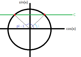

Misoxeny Skrevet 2. mai 2011 Skrevet 2. mai 2011 Trigonometri: 4+3sin(2x-1,25)=2 I fasiten slår de inn sin på kalkulator og får -0,730. Da setter de opp to løsninger som er helt like bortsett fra at de tar π-(-0,730) i den ene løsningen. Hvorfor skal man gjøre dette (sette π- foran den ene løsningen)? Har vel noe med enhetssirkelen å gjøre, men en forklaring hadde vært fint.

K.. Skrevet 2. mai 2011 Skrevet 2. mai 2011 (endret) Dobbelsjekk fortegnet på lambda2. Dersom en ligning på formen sin(x) = C har en løsning (dvs C er mellom -1 og 1) som vi kaller L, vil også pi-L være en løsning. Dette har, som du korrekt nevnte, noe med enhetssirkelen å gjøre. Om du tegner opp enhetssirkelen vil du se at sinus har to løsninger i intervallet [0,360] grader, eller [0,2pi] radianer. (Eneste untaket er hvis C = 1 (som gir x=pi/2) eller C=-1 (som gir x=3pi/2).) Jeg har prøvd å tegne det på bildet over. Poenget er at du får to vinkler. Den ene vinkelen har du klart å regne ut selv på kalkulatoren og den andre vinkelen er pi (180 grader) minus den vinkelen du fant. Det hjelper veldig å tenke geometrisk på dette. Om vi ikke begrenser oss til ett omløp (sier at løsningen ligger i intervallet [0,360] grader) vil vi ha uendelig mange løsninger. Vi kan bare fortsette å dreie vinkelen rundt og rundt så lenge vi orker siden sinus som kjent er periodisk. Håper det gav mening. Endret 2. mai 2011 av K.. 1
