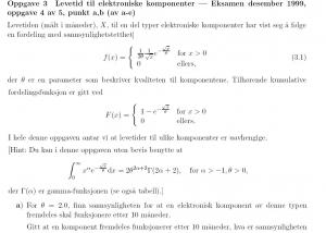

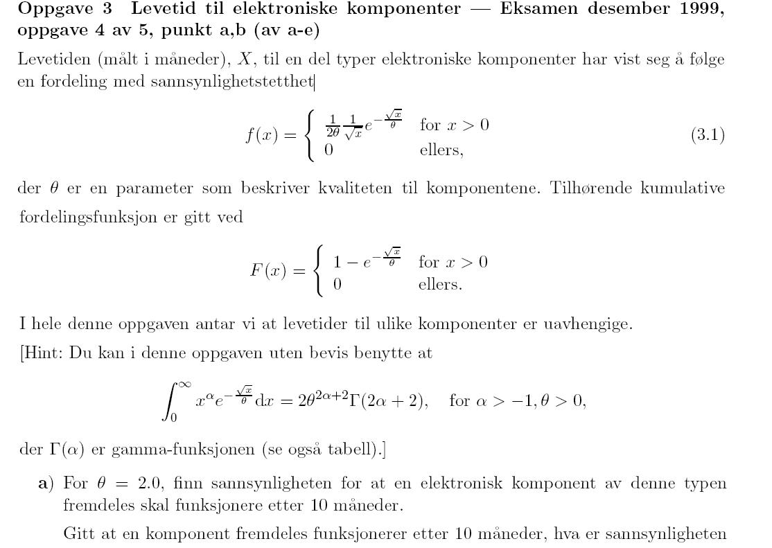

Kan noen hjelpe meg?
Hvis jeg tolker det riktig er den kumulative fordelingsfunksjonen andelen som har "dødd" innen den måneden. Andelen som fortsatt virker etter ti måneder er da
1-F(10) = exp(-(sqrt(10)/2)
(Jeg må se og lære meg Latex...)
Takk, hva med at det er gitt at den lever i 10 mnd, hva er sannsynligheten da for at den lever i 20 mnd?
Regn ut andelen som lever i 20 mnd og del den på andelen som lever i ti.

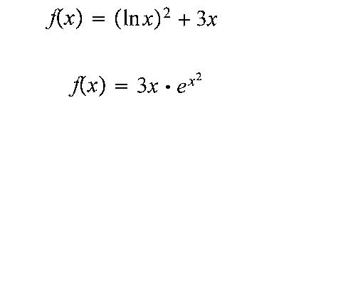

Hva er den deriverte av (lnx)^2 ?
Kan det være 1/x * 1/x ?
Nei, det kan det ikke.. Bruk kjerneregelen.. Du kan forsåvidt også bruke produktregelen hvis du foretrekker den.
Endret av the_last_nick_left
Får det ikke til jeg.. Kunne du være vennlig å hjelpe meg litt nærmere med disse 2? (vedlegg, jpg)
Endret av Maximillionaire
1) er løst
2)
p><p>
nm, for sen :p
Endret av Frexxia
