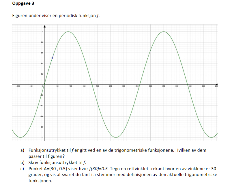

Hei holder på med en innlevering. Jeg greier ikke å lage lik graf i geogebra som oppgaven har. Noen her som er kjent med geogebra som kan hjelpe meg?
Jeg mistenker at jeg mangler noe i funksjonen min. Jeg har F(X)=sin(x) men jeg må kanskje ha noe mer med for å få lik graf? Eller må jeg justere X- aksen på et vis?
Hadde blitt veldig fornøyd med en dytt i riktig retning :)
Hei, det er litt vanskelig å lese tallene så jeg kan ikke si helt nøyaktig hvilke funksjon som er plottet, men det som er feil er frekvensen. Funksjonen sin(x) har en periode på 2*pi, altså vil sin(x) = sin(x + 2*pi). Funksjonen som er plottet har en periodisitet på ca. 355, noe du kan se av at f(0) = f(355). For å finne riktig funksjon kan du endre frekvensen ved å plotte F(x) = sin(a*x), der a er et tall som du justerer helt til funksjonen er rett (a er ca. 0.0174533).

Plonky skrev (26 minutter siden):
Takk for svar en søndags kveld :) Men har litt vanskelig med og forstå hvordan  jeg skal forklare løsningen ?
Hvordan skal jeg gå frem og si (fx)=sin(0.0174533 *x) på oppgave 3B).
Er ikke helt med merker jeg ...🥴
Endret av Ikke For M3g
Det er litt vanskelig å svare uten å gjøre oppgaven for deg, spesielt da jeg ikke vet hva dere har lært. Det er flere måter å gjøre det på, men jeg antar at du skal se det ut i fra figuren, i og med at tallverdier først gis i c).
For å finne funksjonen ut i fra figuren trenger du to ting: (1) Du må bruke da er at du vet at sin(x) er periodisk med periode 2*pi, altså er sin(x) = sin(x + 2*pi). Dette er en generell egenskap til trig. funksjoner. (2) Hvis du ser på figuren i oppgaven ser du at avstanden mellom toppunktene er ca. 355. Dette betyr at den ukjente funksjonen f(x) = sin(a*x) er periodisk med periode 355.
Kombinerer du disse to tingene kan du enkelt si at 2*pi = a*355, en ligning du kan løse for å finne a. Jo mer nøyaktig du måler periodisitetet til funksjonen (jeg antok 355 her), jo mer nøyaktig svar får du.

@Ikke For M3g Følg grafene fra 0 til første gang den krysser Y-aksen. Den første grafen krysser ved 180, den andre ved 3,14.
Forskjellen er altså at oppgaven bruker grader som input til sinusfunksjonen, mens du bruker radianer. Det er to måter å løse det på. Den enkleste er å stille inn geogebra til grader i stedet for radianer. Den andre måten er å konvertere til eller fra grader alt ettersom hva du behøver. Pi radianer er som kjent det samme som 180 grader. Omregningsfaktoren er altså pi/180.
