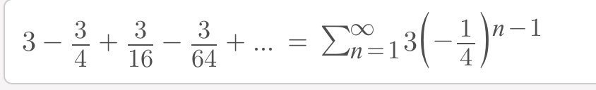

Sitter fast på denne oppgaven, noen som kan hjelpe meg å finne summen til serien, eller vise om den divergerer eller ikke?
Fasit sier svaret er: 12/5
Takker for hjelp! :)
Ut fra formen på leddene er det jo en geometrisk rekke, som har kjent sumformel om du finner k og a1, forutsatt at |k|>1 (noe som er tilfelle her).
< vs. > typo?
< vs. > typo?
Hehe, holdt inne shift by accident, ja. Takker for korreksjonen.

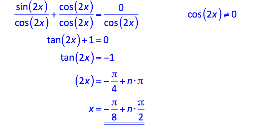

Hei, fikk 1+ på R2 halvdag. Mener selv at oppgavene var urettferdige og burde få mer uttelling enn jeg gjorde. Ettersom strykprosenten i klassen var på over 60% har lærerne bestemt seg for å ha del 1 som prøve på mandag. Vi har fått utdelt løsningsforslaget.
Det jeg sliter med å forstå er hvordan de får tan(2x)=-1 til radianer, og at -1 blir -pi/4.
sin(x)/cos(x) = tan(x) => sin(2x)/cos(2x) = tan(2x)
cos(2x)/cos(2x) = 1 på samme måte som 5/5 = 1
for å finne ut hvordan de kommer til -pi/4 bør du se på eksakte trigonometriske løsninger, og lære deg å bruke enhetssirkelen med disse eksakte løsningene.
