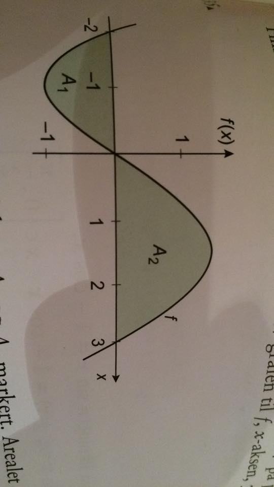

Ajax Skrevet 8. mars 2015 Skrevet 8. mars 2015 På figuren er områdene A1 og A2 markert. Arealet A1=4.5, og arealet A2=12Jeg skal så finne intergralene av f(x). Hvordan gjør jeg det når jeg kunne ha fått oppgitt at jeg skal finne intergralet innenfor området x=-2 og x=3. Jeg vet ikke hva f(x) er
the_last_nick_left Skrevet 8. mars 2015 Skrevet 8. mars 2015 11040130_687202194722720_1228398204_n.jpg På figuren er områdene A1 og A2 markert. Arealet A1=4.5, og arealet A2=12 Jeg skal så finne intergralene av f(x). Hvordan gjør jeg det når jeg kunne ha fått oppgitt at jeg skal finne intergralet innenfor området x=-2 og x=3. Jeg vet ikke hva f(x) er Hint: Hva er definisjonen av det bestemte integralet?
the_last_nick_left Skrevet 8. mars 2015 Skrevet 8. mars 2015 Hva mener du ? At det skal være minus istedet for pluss før lambda? Har ikke notatene foran meg , så husker ikke helt hva jeg hadde. Det neste jeg gjør er å finne x og y, og det blir bare krøll Start med å bruke første likning til å løse for lambda.Ja men jeg får ikke til noen løsning, er en grunn til at jeg spør om hjelp Da tar vi det steg for steg. Hva får du når du løser likning en for lambda?
ole_marius Skrevet 8. mars 2015 Skrevet 8. mars 2015 (endret) 11040130_687202194722720_1228398204_n.jpg På figuren er områdene A1 og A2 markert. Arealet A1=4.5, og arealet A2=12 Jeg skal så finne intergralene av f(x). Hvordan gjør jeg det når jeg kunne ha fått oppgitt at jeg skal finne intergralet innenfor området x=-2 og x=3. Jeg vet ikke hva f(x) er Du kan jo se på x fra null til 3 som en sinus funksjon med periode 3 og amplitude 1,5. Samme kan du gjøre med alt som er bak x=0 med en ny sinus funksjon med ny periode lik 2 og amplitude 1. Kanskje dette er en ledetråd? Edit: Eventuelt har du jo nullpunktene -2 0 og 3. fx= (x - (-2))(x - 0)(x - 3) Endret 8. mars 2015 av ole_marius
rankine Skrevet 8. mars 2015 Skrevet 8. mars 2015 11040130_687202194722720_1228398204_n.jpg På figuren er områdene A1 og A2 markert. Arealet A1=4.5, og arealet A2=12 Jeg skal så finne intergralene av f(x). Hvordan gjør jeg det når jeg kunne ha fått oppgitt at jeg skal finne intergralet innenfor området x=-2 og x=3. Jeg vet ikke hva f(x) er Du kan jo se på x fra null til 3 som en sinus funksjon med periode 3 og amplitude 1,5. Samme kan du gjøre med alt som er bak x=0 med en ny sinus funksjon med ny periode lik 2 og amplitude 1. Kanskje dette er en ledetråd? Dette blir gal metode. Man vil få en tilnærmet verdi for integralet, men man kan finne nøyaktig verdi kun ved å bruke opplysningene gitt i oppgaven. I tillegg har du gale verdier for periodene til de tenkte sinus-funksjonene.
ole_marius Skrevet 8. mars 2015 Skrevet 8. mars 2015 Dette blir gal metode. Man vil få en tilnærmet verdi for integralet, men man kan finne nøyaktig verdi kun ved å bruke opplysningene gitt i oppgaven. I tillegg har du gale verdier for periodene til de tenkte sinus-funksjonene. Tenkte på det rett etter jeg skrev svaret. Oppdaterte posten med at man har nullpunktene. Posten min ble oppdatert like før du postet svaret ditt, har oppdatert min igjen nå
henbruas Skrevet 8. mars 2015 Skrevet 8. mars 2015 (endret) Dette blir gal metode. Man vil få en tilnærmet verdi for integralet, men man kan finne nøyaktig verdi kun ved å bruke opplysningene gitt i oppgaven. I tillegg har du gale verdier for periodene til de tenkte sinus-funksjonene. Tenkte på det rett etter jeg skrev svaret. Oppdaterte posten med at man har nullpunktene. Posten min ble oppdatert like før du postet svaret ditt, har oppdatert min igjen nå Funksjonen som er vist er ikke et annengradspolynom. Edit: Tredjegradspolynom mener jeg. Endret 8. mars 2015 av Henrik B
the_last_nick_left Skrevet 8. mars 2015 Skrevet 8. mars 2015 Det er ikke funksjonen ole_marius skrev inn heller, men det er ikke poenget. Poenget er at man skal bruke definisjonen av bestemt integral direkte.
henbruas Skrevet 8. mars 2015 Skrevet 8. mars 2015 Det er ikke funksjonen ole_marius skrev inn heller, men det er ikke poenget. Poenget er at man skal bruke definisjonen av bestemt integral direkte. Beklager, jeg mente selvsagt tredjegradspolynom. Og jeg er helt enig med deg, ville bare påpeke overfor ole_marius at han ikke bare kunne anta at produktet av nullpunktene gir riktig funksjon.
