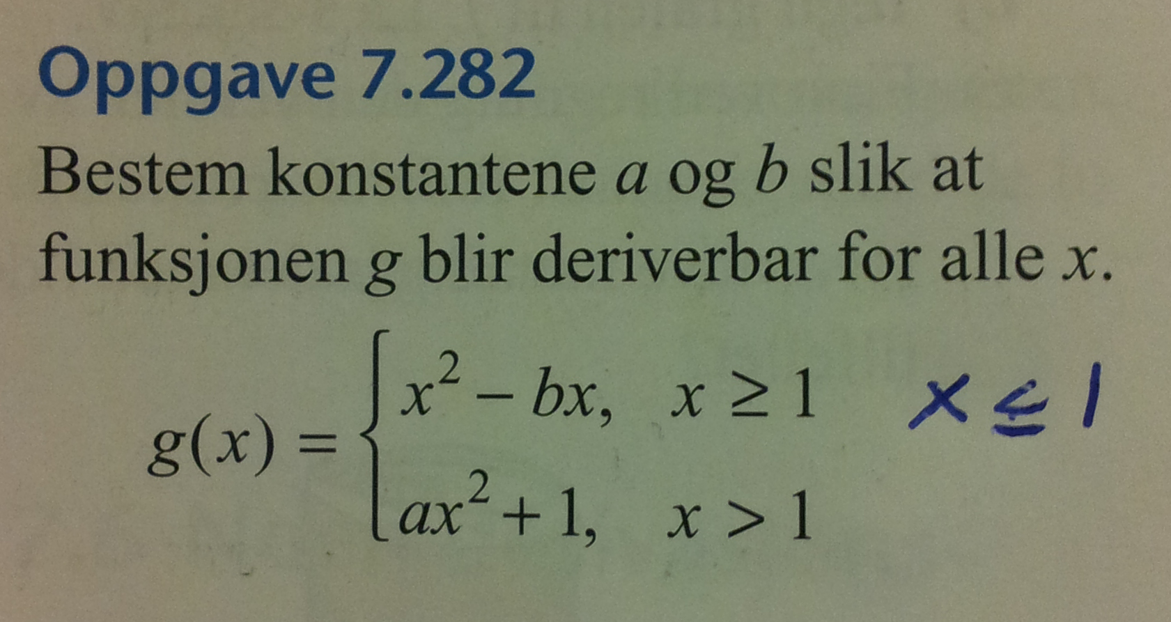

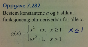

Gjakmarrja Skrevet 5. mai 2013 Skrevet 5. mai 2013 Er ikke poenget her at de to funksjonene må ha lik løsningsmengde når de er derivert? Og når de ikke er derivert egentlig siden derivasjon i et punkt impliserer kontinuitet i samme punktet.
wingeer Skrevet 5. mai 2013 Skrevet 5. mai 2013 Hva mener du med lik løsningsmengde? Derivasjon impliserer kontinuitet, ja. Så hvis funksjonen skal være deriverbar for x=1 (siden den åpenbart er deriverbar for alle andre x) får du to ligninger som må tilfredsstilles. Du har også to ukjente ...
lando calrissian Skrevet 5. mai 2013 Skrevet 5. mai 2013 (endret) Jeg sitter å gjør noen oppgaver i perspektivtegning. Kan noen se om jeg har løst denne oppgaver rett? og om ikke tegne inn hva som er feil? Takk Oppgave.doc Endret 5. mai 2013 av lando calrissian
Gjakmarrja Skrevet 5. mai 2013 Skrevet 5. mai 2013 Hva mener du med lik løsningsmengde? Derivasjon impliserer kontinuitet, ja. Så hvis funksjonen skal være deriverbar for x=1 (siden den åpenbart er deriverbar for alle andre x) får du to ligninger som må tilfredsstilles. Du har også to ukjente ... Ja, altså at høyre og venstre grenseverdi i delingspunktet må være like for at den skal være deriverbar...
