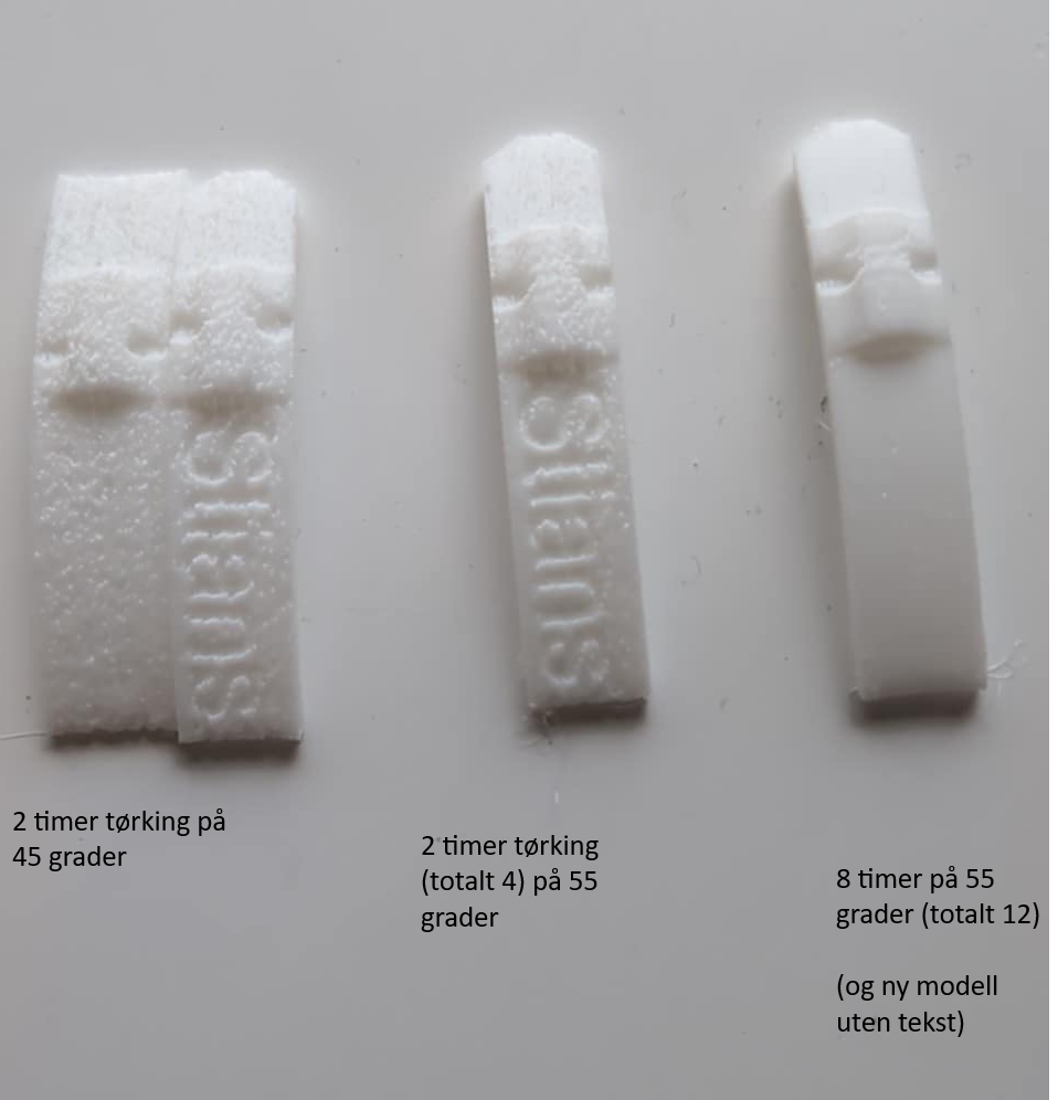

Mephisto- Skrevet 30. juni 2025 Skrevet 30. juni 2025 Ingen endring på innstillinger, kun tørking. eSun TPU A95. Interessant med fukt i filament 1

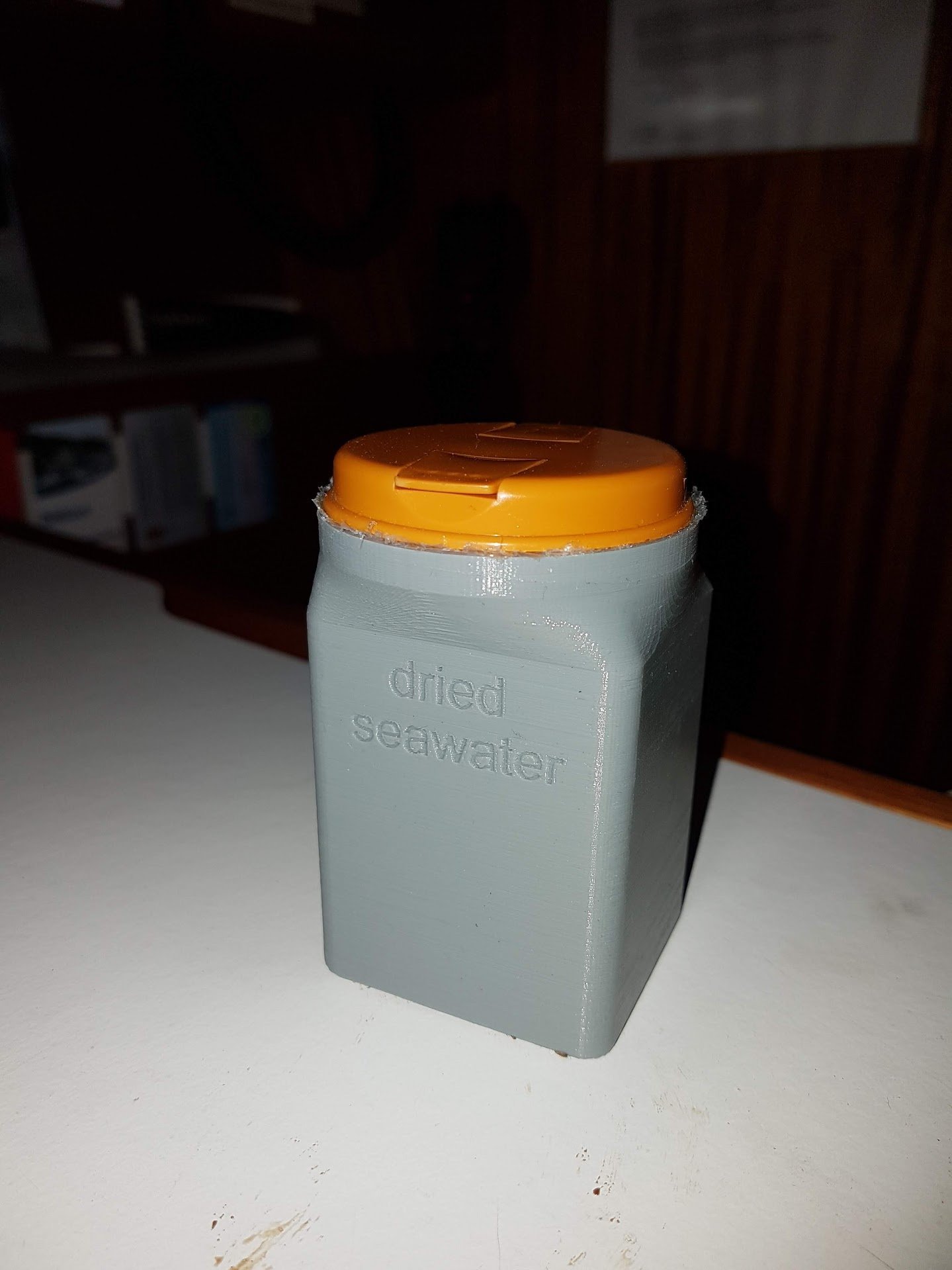

trikola Skrevet 30. juni 2025 Skrevet 30. juni 2025 (endret) On 6/27/2025 at 8:41 AM, Sjørøver said: Har noen printet noe nyttig til kjøkken, kjøleskap? Til kjøkken på båten, ja: Saltbøsse som passer i krydderhylla. Alle saltbøsser pleier å være tykkere enn andre krydderglass. Lokk fra en kjøpt saltbøsse. Endret 1. juli 2025 av trikola 3
bo1e Skrevet 1. juli 2025 Skrevet 1. juli 2025 De fleste styrer unna 3dprint som beholder for mat og drikke.
trikola Skrevet 1. juli 2025 Skrevet 1. juli 2025 1 hour ago, bo1e said: De fleste styrer unna 3dprint som beholder for mat og drikke. Jepp, jeg også. Ser du denne 'urenheten' mellom lokk og beholder? Saltet ble fylt i en åpen 'pose' av kjøkkenfolie, kanten til posen ble klemt fast med en original saltbøsse-lokk og overskytende folie ble revet av, noe som ikke ble helt perfekt. 1

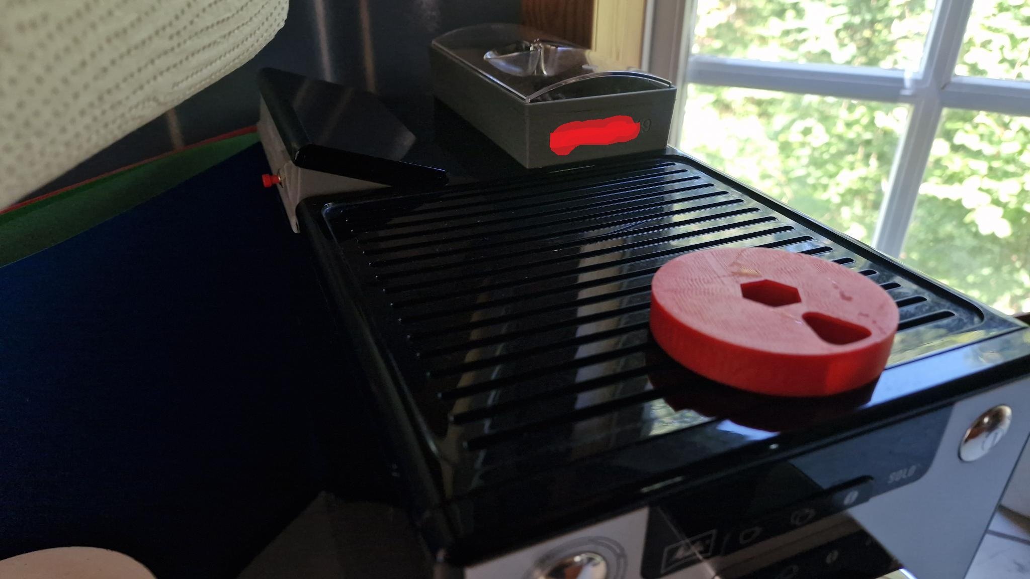

trikola Skrevet 11. juli 2025 Skrevet 11. juli 2025 Har er det 3 deler samtidig på kaffeautomaten: tablettdispenser ligger bare der, karm til kaffebønnehull som utvider seg oppover slik at originallokket passer på toppen en dings mellom toppen av vannbeholderen og vippelokk til vannbeholderen. Dingsen med slange og trykkbryter gjør det mulig å 5V-pumpe mer vann fra en dunk nede i benkeskapet til maskinen uten å ta beholderen ut og til kranen Legger merke til at jeg på ingen av de 2 første hadde tenkt på dette med mat. Men så er det jo svært tørr mat og nr 3 holder bare slange, bryter og lokk - kommer ikke i kontakt med vann 2
