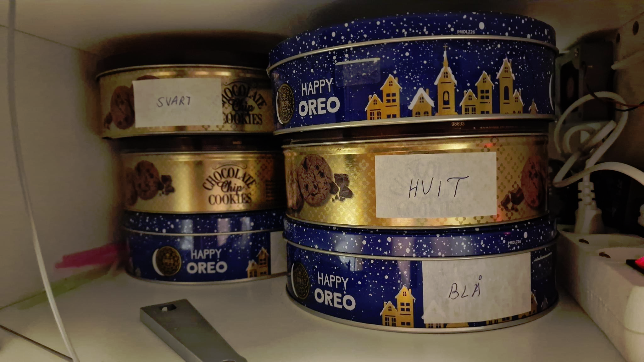

Småkakebokser - metall slipper ikke fuktighet gjenom
Er lokket helt tett? Jeg har av og til sett at småkaker lagret i en fuktig kjeller blir myke på tross av at de lagres i bokser som på bilet.
Metall er ingen garanti for å forhindre fuktighet å trenge inn. Det må være en pakning på beholdere i så fall.
Neppe. Pleier å legge 1-3 småposer med silikagel i boksen. Men boksene passer perfekt (jada, finnes ulike spoler og ulike småkakebokser) og er lette å stable.
For langtidslagring ville jeg i tillegg brukt teip rund lokket.
Eller skrive ut en pakning i mykt filament? :p

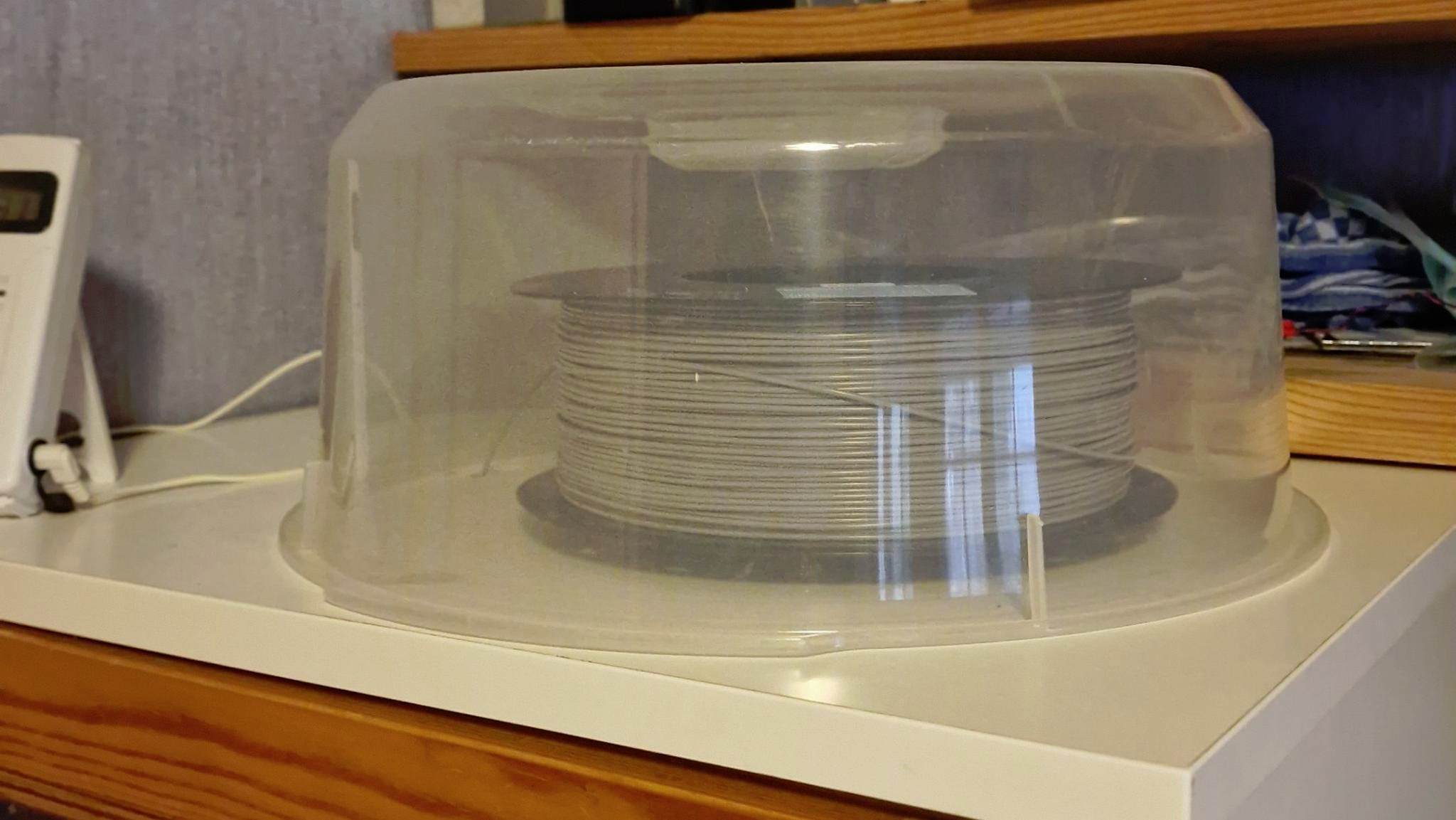

Mitt 'hverdagsfilament' ligger permanent på et 3D-printet kulelager horisontalt på toppen av skriverskapet, er tildekket av et kakelokk, og filamentet går gjennom et lite hull ned i skapet.
