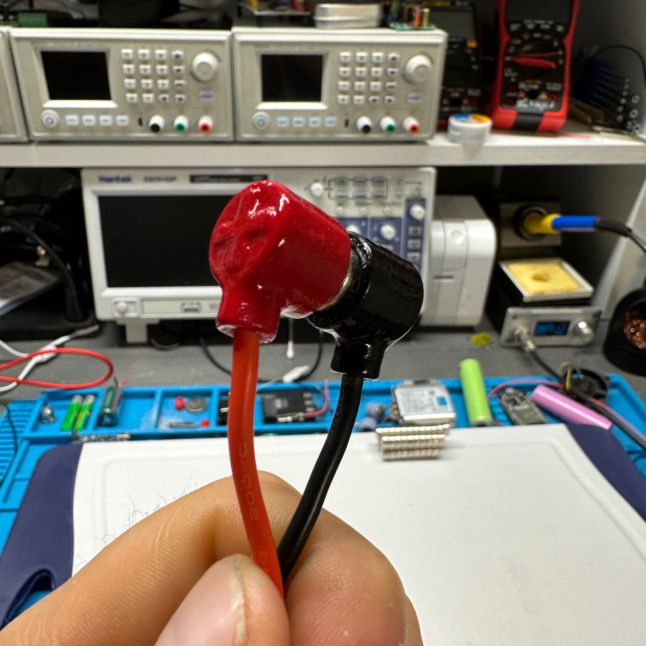

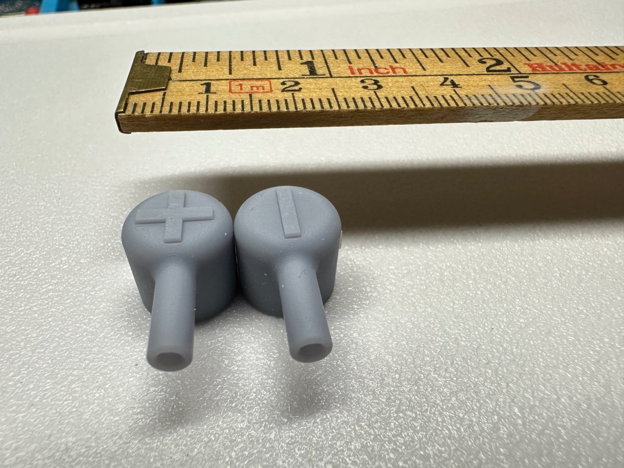

Driver fortsatt og styrer med disse magnetholderne. Har bestemt meg for å bruke litt tykkere kabler til disse samt lage dem litt mer robuste. Jeg har også økt dybden litt slik at det er gjort rom for litt loddetinn på den nederste magneten som jo bygger bittelitt.
Jeg tror dette er den endelige versjonen som skal printes, kobles og ferdigstilles i løpet av helgen.

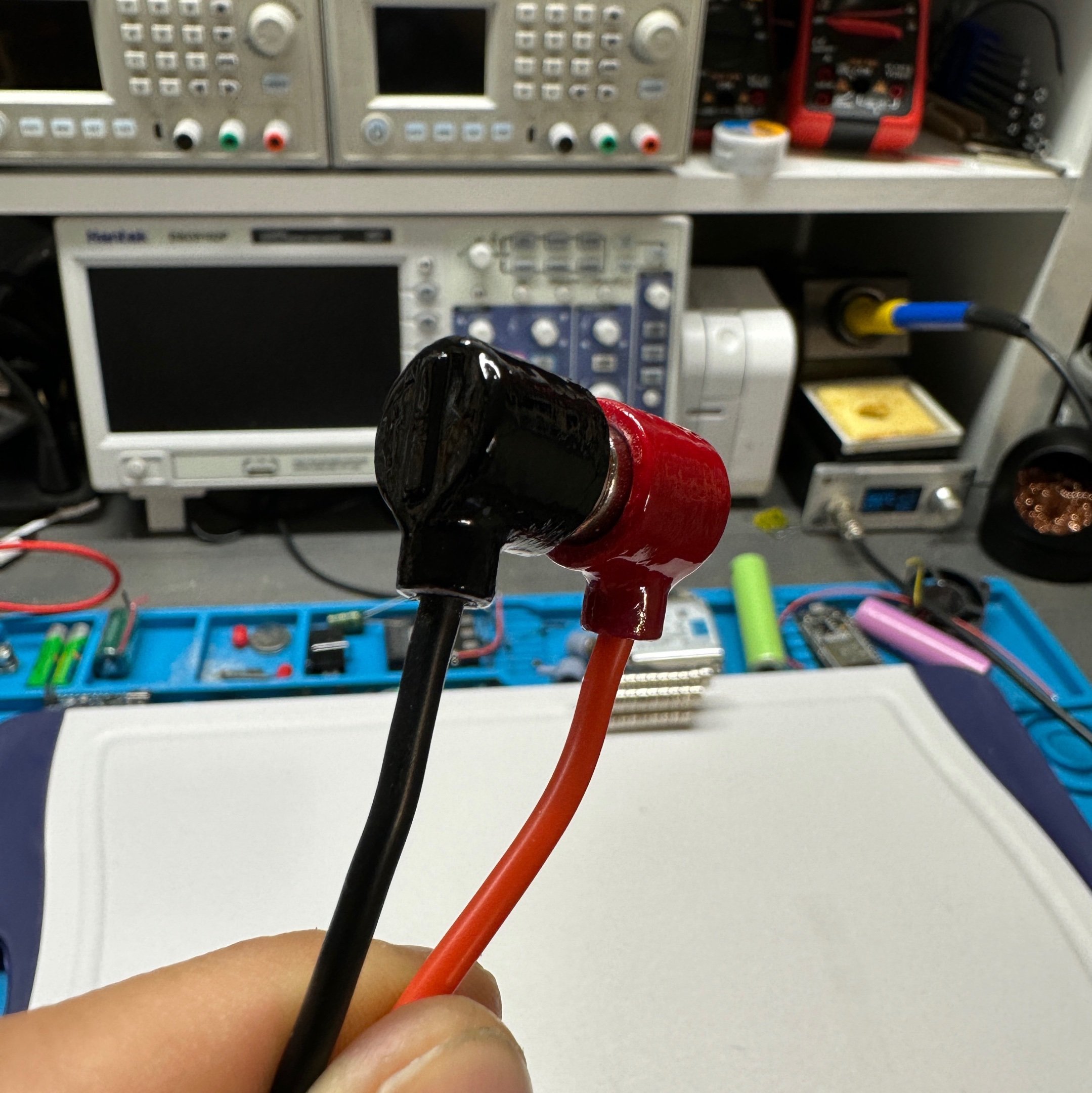

I dag fant jeg frem min feminine side og dro frem neglelakken for å lakkere disse magnetholderne/kontaktene. Dem står nå til tørk. Snart skal jeg lodde på ledninger og putte inn magnetene etc.
Tenkte også jeg skulle lodde på en TP4056 modul (søk på google) og printe en designet holder til denne som kan plugges inn i den andre enden hvis jeg feks. Skal lade et 18650 batteri. Så tenkte jeg å lage overgang til bananplugger til multimeter og oscilliscope.
