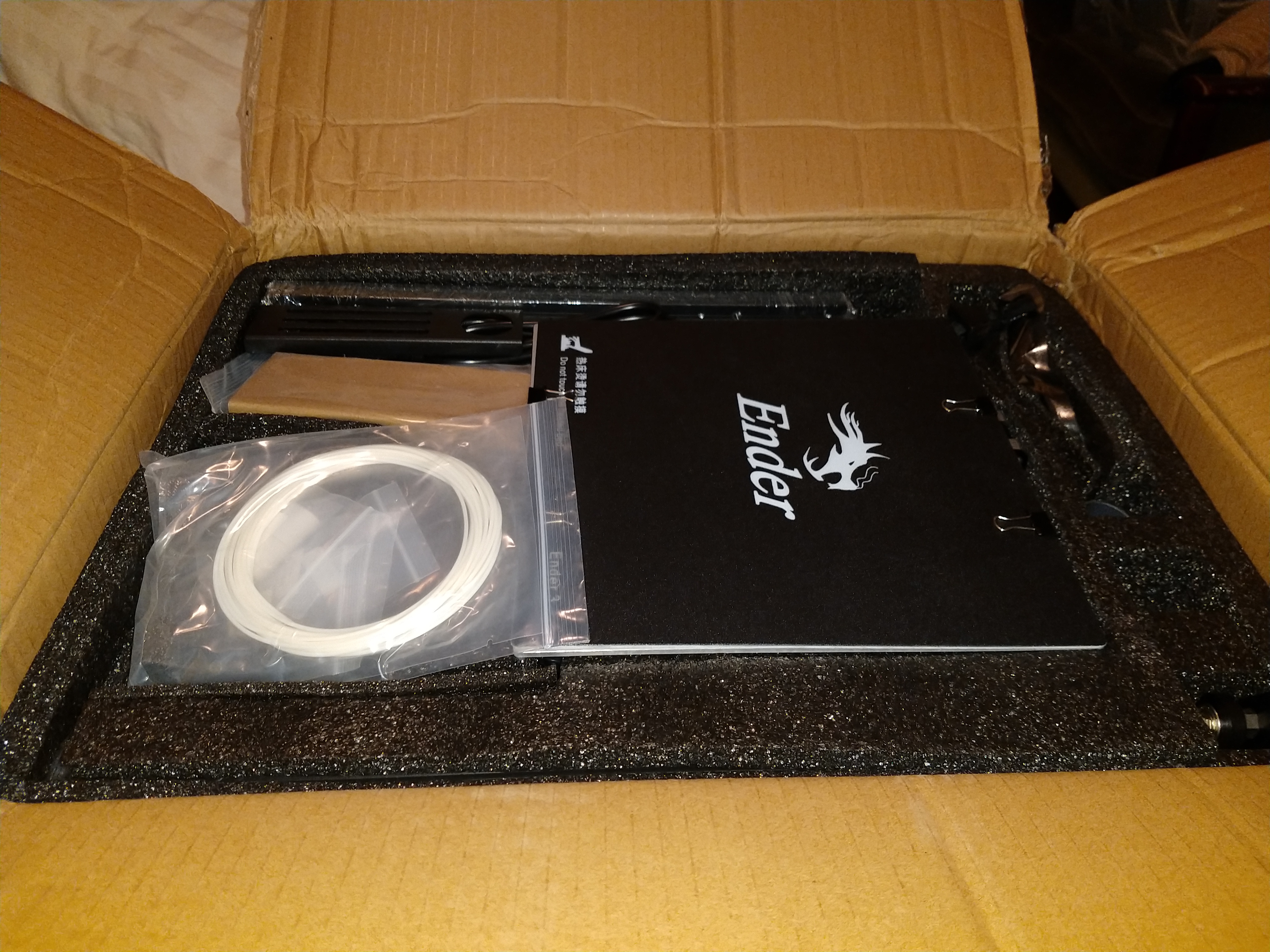

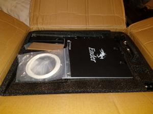

Isbilen Skrevet 26. september 2018 Skrevet 26. september 2018 (endret) Fikk nettopp melding om pakke fra Kina. *gnir seg i nevene* Sjå her du! Hadde blitt skuffet hvis jeg ikke fikk litt god chinglish med på kjøpet. Dessverre er bruksanvisningen av typen Ikea. Endret 24. november 2018 av Countryman
