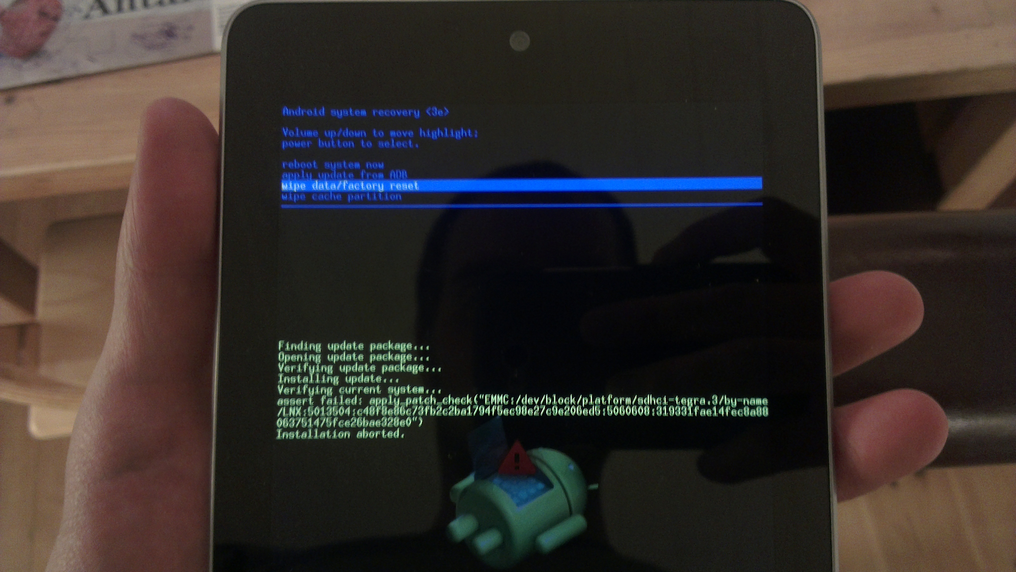

Nå maser jeg om OTA 4.2 på nytt. Får under ingen omstendigheter installert oppdateringen. Den crasher når den gjør det OTA, får beskjed om at han ikke finner patch og derfor feiler. Når jeg forsøker sideload gjennom cmd, mister den kontakt med brettet etter kommandoen "adb reboot recovery" og får dermed ikke fullført installasjonen. Har fulgt mange guider, men det stopper opp på samme punkt. River meg i håret nå.
Får du en feilmelding? I så fall hadde det vært fint om du gjenga den. Du har ikke modifisert build.prop eller andre deler av root systemet?
Jeg har en helt stock nexus 7. Det eneste som er gjort er å pakke den ut :)
Et bilde sier mer enn tusen ord så her kommer det.

Når du kommer til det bildet kan du velge apply update from adb ved og flytte markøren med volume + og - og entre den med power putton. og når du da har kommet dit skriver du
"adb sideload update.zip"
Du må velge "apply update from adb" før du får kontakt med nettbrettet i recovery modus.
Forutsetter at du har android sdk og adb driveren innstalert.
Og du må velge riktig update så du ikke prøver og oppgradere fra en versjon som updaten ikke støtter.
f.eks Du kan ikke gå fra 4.1.2(JZO54K) til 4.2.1(JOP40D) du må innom 4.2(JOP40C) først.
Liste over updates.
http://forum.xda-dev...d.php?t=1745781
Eller du kan også velge Wipe cache partisjon for og laste ned updaten fra nettbrettet på nytt i tilfelle din første update er korupt eller noe.
Endret av Handl3vogn
