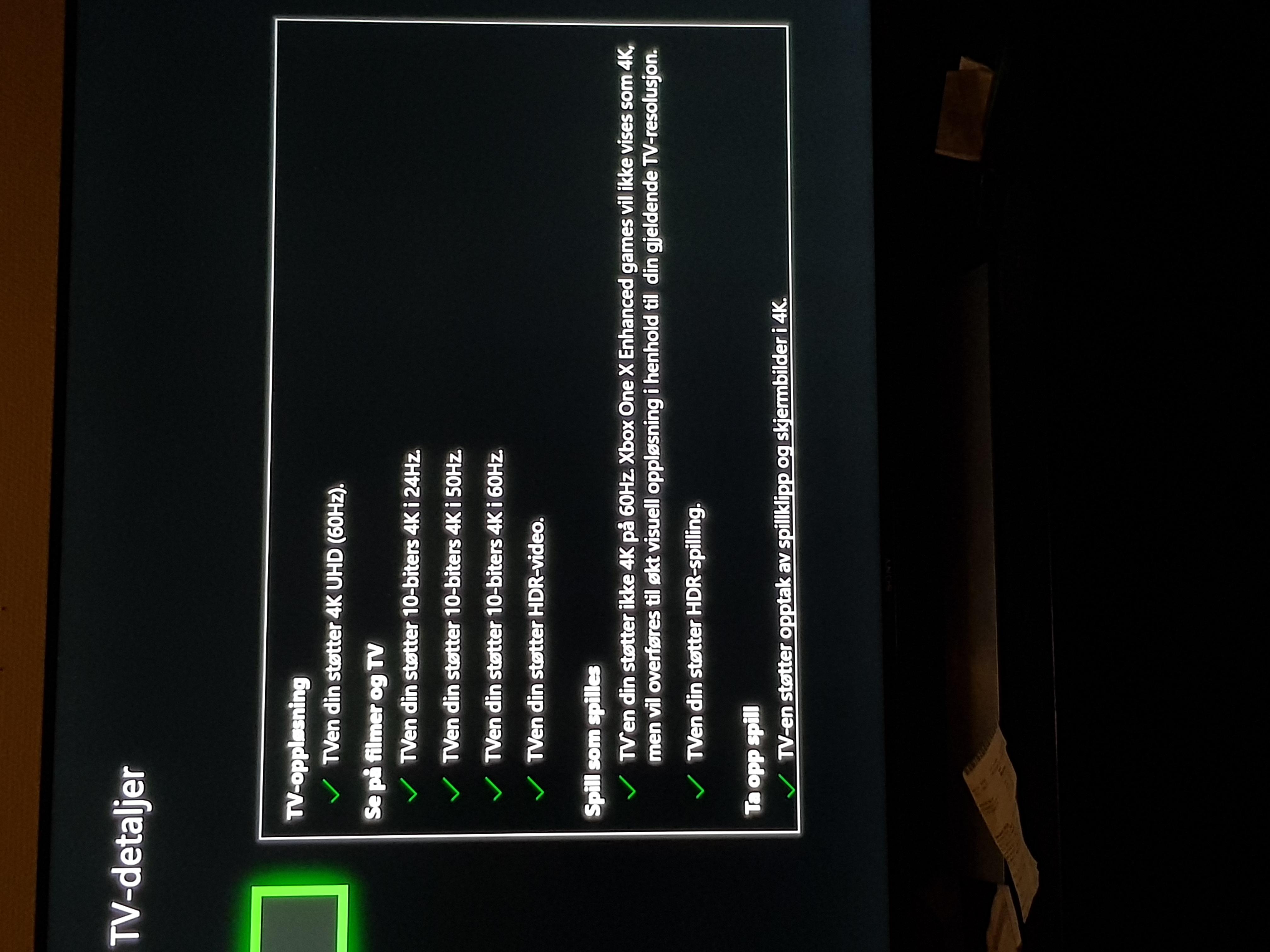

barezell Skrevet 20. november 2017 Skrevet 20. november 2017 Trudde fleste tv-er var så glupe at de kom med en melding. "whoooah boyyyii, you playin 4k hdr stuff, activate deep colour plx" but Sony maybe not.
Hansiboy Skrevet 20. november 2017 Skrevet 20. november 2017 Ræva hdmi? går signalet gjennom forsterker eller lydplanke som ikke støtter 4k eller hdr?Bruker kabelen som jeg fikk med Xen. Og den går direkte fra tv til xbox. Står også i spesifikasjonene at den skal klare 4k 6hz Jo, men som Samco skriver, så har du mest sannsynlig ikke aktivert "Deep color" i menyen på tv-en din.Straks du aktiverer det for den aktuelle HDMI-inngangen, vil du får grønne haker på alle punkter. Alle har grønne haker. Under filmer og tv står det 4k 60hz også grønn hake. Under spill som spilles står det også grønn hake men at tv-en ikke støtter 4k 60 hz og bla bla Deep color er på nå
Hansiboy Skrevet 20. november 2017 Skrevet 20. november 2017 Prøv å skifte til 4:2:2 eller 4:4:4 Hvordan gjør jeg dette?
