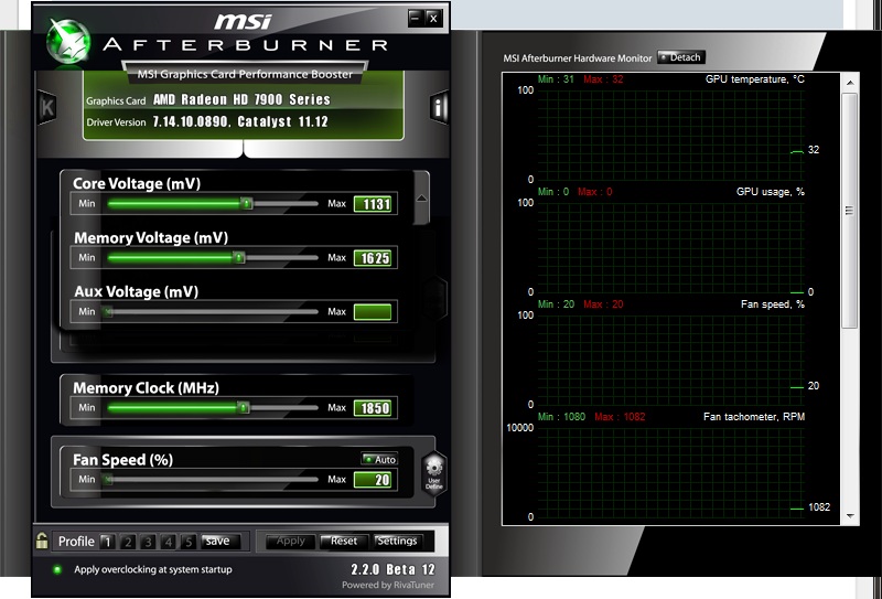

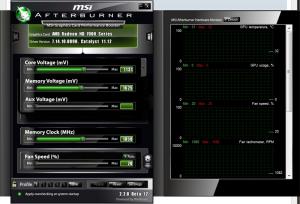

jajamensen Skrevet 14. februar 2012 Skrevet 14. februar 2012 Har nettopp fulgt den flotte guiden din Ourasi, men hvordan endrer jeg minnevolten?

Ourasi Skrevet 14. februar 2012 Skrevet 14. februar 2012 Har nettopp fulgt den flotte guiden din Ourasi, men hvordan endrer jeg minnevolten? Det er en liten trekant rett ut til høyre for corevolt, klikk på denne så kommer minnevolten... 1

MiRaCL Skrevet 15. februar 2012 Skrevet 15. februar 2012 (endret) Ok, hvor finner jeg stock volt? Rotete utseende på MSI afterburner gitt. Edit: Ser ut som den er på 1112mv, så 1.1v da? Men kjører forskjellige referanse kort forskjellig volt? 1.2v er safe? Hvordan stiller CCC seg til at man bruker msi afterburner istede for overdrive i ccc? Endret 15. februar 2012 av MiRaCL
