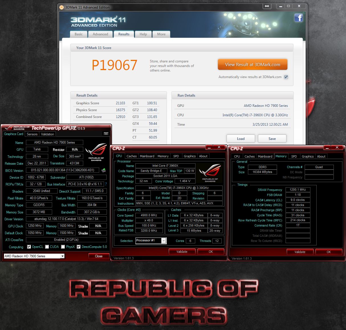

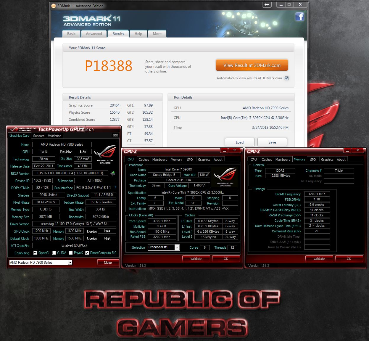

Har 2 stk referanse kort av forskjellig merke, XFX og Sapphire, med EK blokker på. CPU er en 3960X som kjører på 4,7-4,8GHz. Kjører med 2 looper da jeg av erfaring har funnet ut at det er best om man ønsker kjøre høy load på både CPU og GPU og ha høy klokk.

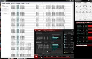

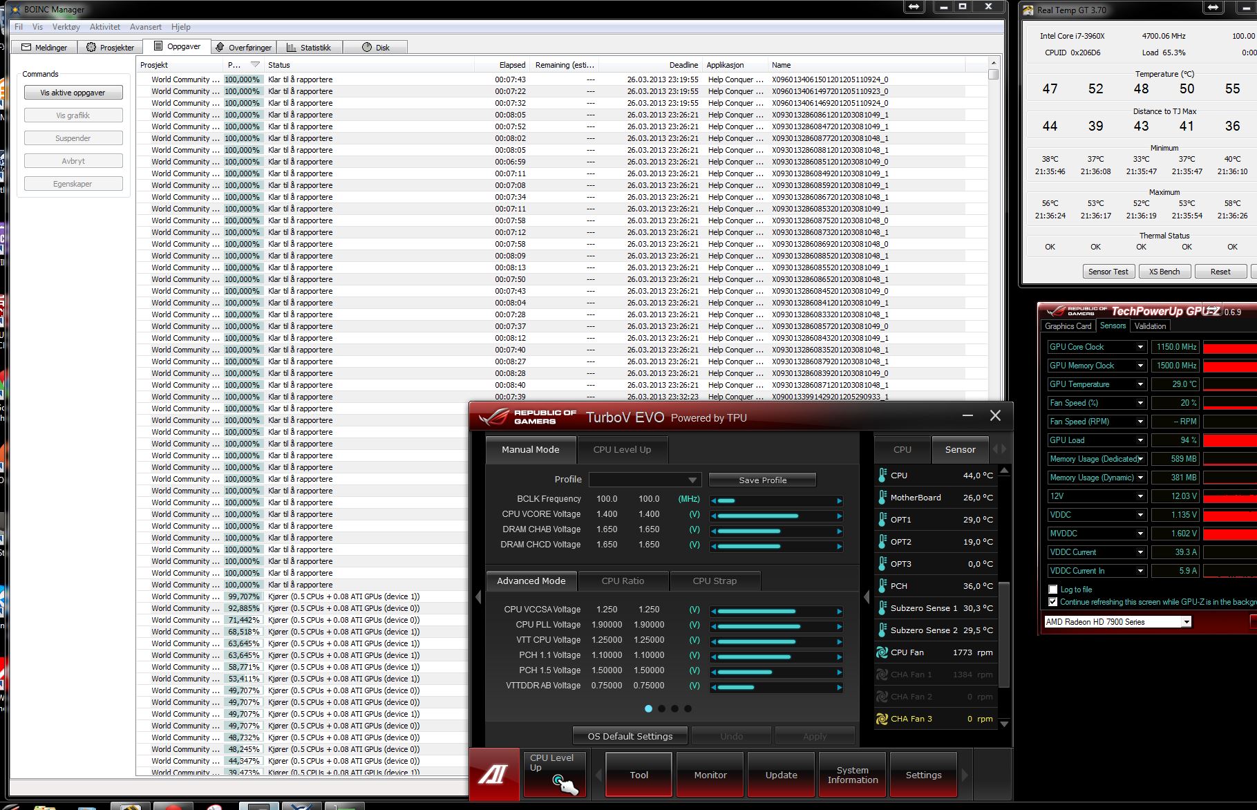

Lurer på om jeg glemte å lukke vinduet på pc-loftet :hmm:
OPT1 er CPU-loopen, 29C
OPT2 er GPU-loopen, 19C
Ser tydelig fordelen med 2 looper her :tease:

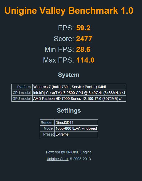

Med moddet Trixx for å få justert speningen på minnet også, fikk jeg dette resultatet i Valley. Minnet vil ikke over 1375 på stock spenning. på 1650mv går det greit med 1500mhz.
1150 virker som et sweetspot for mitt 7950. 1200++ går greit med rundt 1,2V i 3dMark11, men den kommer ikke gjennom Valley på 1200 selv med 1,25V 1150 går derimot fint selv på 1,1V. Det virker som 7950/7970 skalerer veldig godt i ytelse med OC? I alle fall i benchmarker. Opplever nesten samme økning i score i % som klokkefrekvens.
