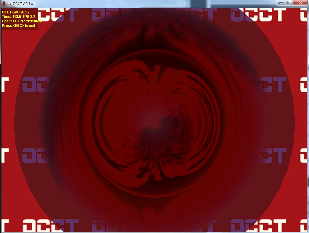

Fan, kortet mitt får fult av errors i OCCT selv ved stock settings...
Er det sånn at man ikke bør kjøre OCCT i windowed mode også ?:p
Windowed mode har ingenting å si så lenge man ikke kjører CFX i min opplevelse. Error detection er like sensitivt.

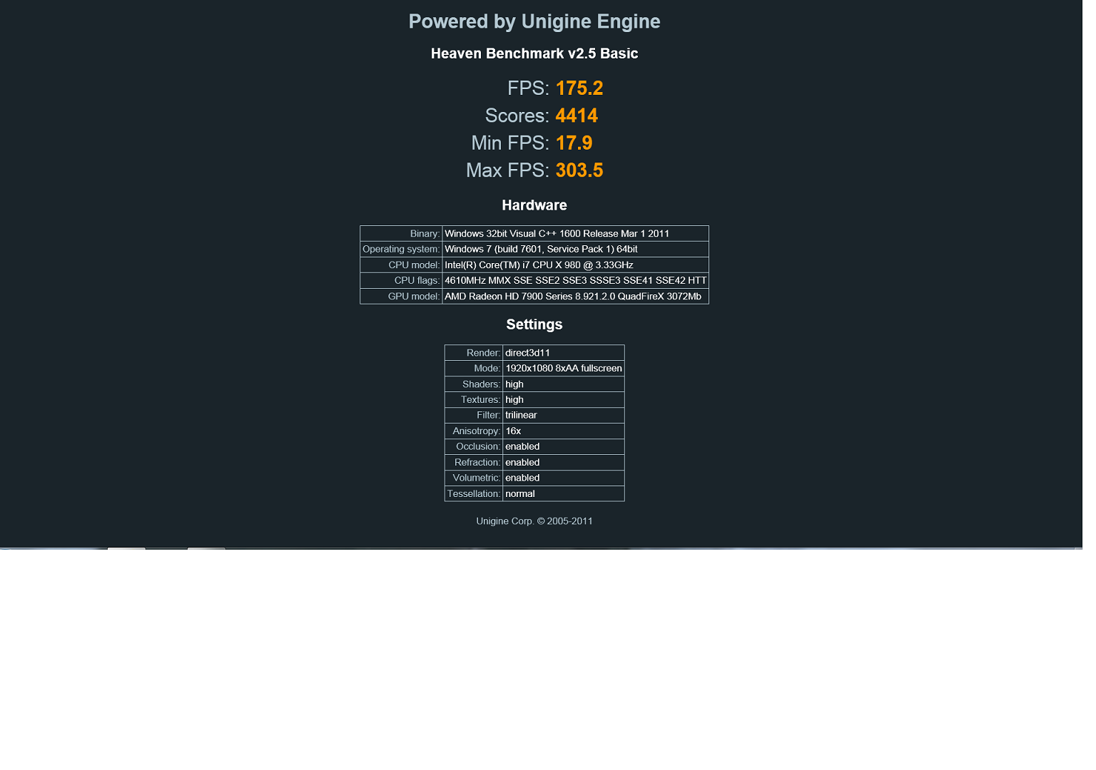

Kjørte halvannen time med Unigine 1250/1700 på 1.25v nå.
Uten at jeg har 100% peiling så virker ikke det så ille mtp 24/7 bruk.
Kortet holdt seg på 79c ved 61% på vifta med en egendefinert vifteprofil. Legger seg vel rundt 50% ved normal bruk ville jeg tro.
Men vil det si at det er noe problem med mitt skjermkort ettersom OCCT gir meg errors?
Endret av BMWcoupeftw

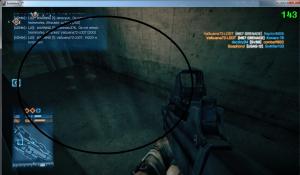

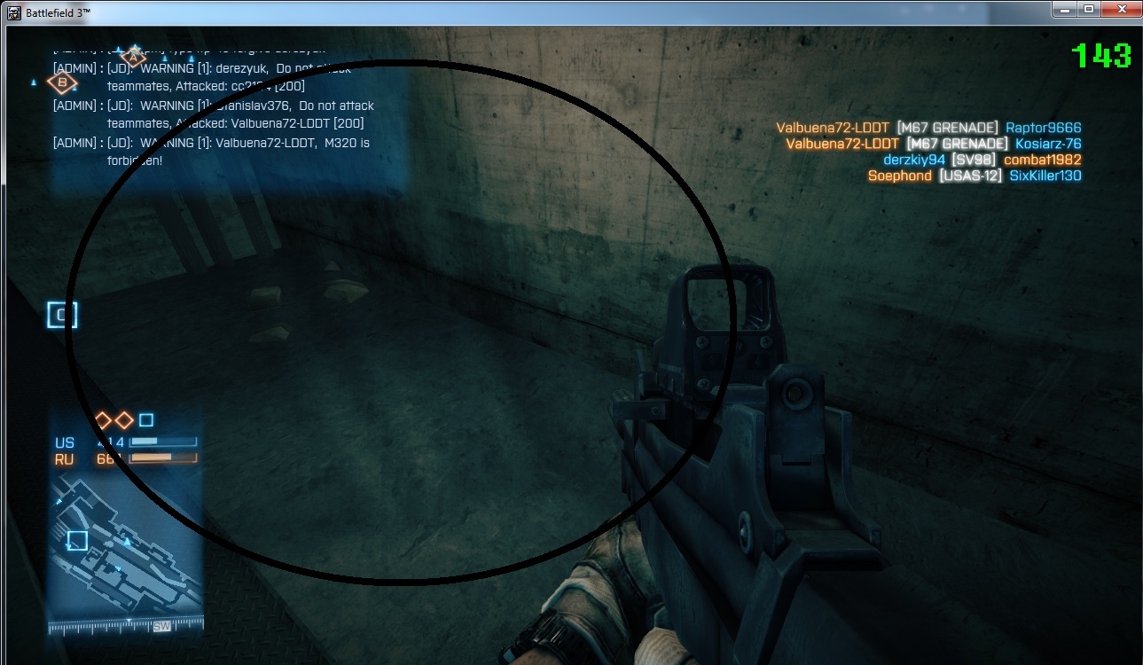

Fler enn meg som får horisontale striper I BF3? :S
Ser ingen stripe der :p
Om du mener et kutt som beveger seg opp og ned skjermen er dette screen tearing, jeg får det til og med på min 120Hz-skjerm.
Få deg briller azz :p
Se i den sorte ruten jeg har market. Så ser du det er noen streker.
Jeg har og 120hz skjerm.
