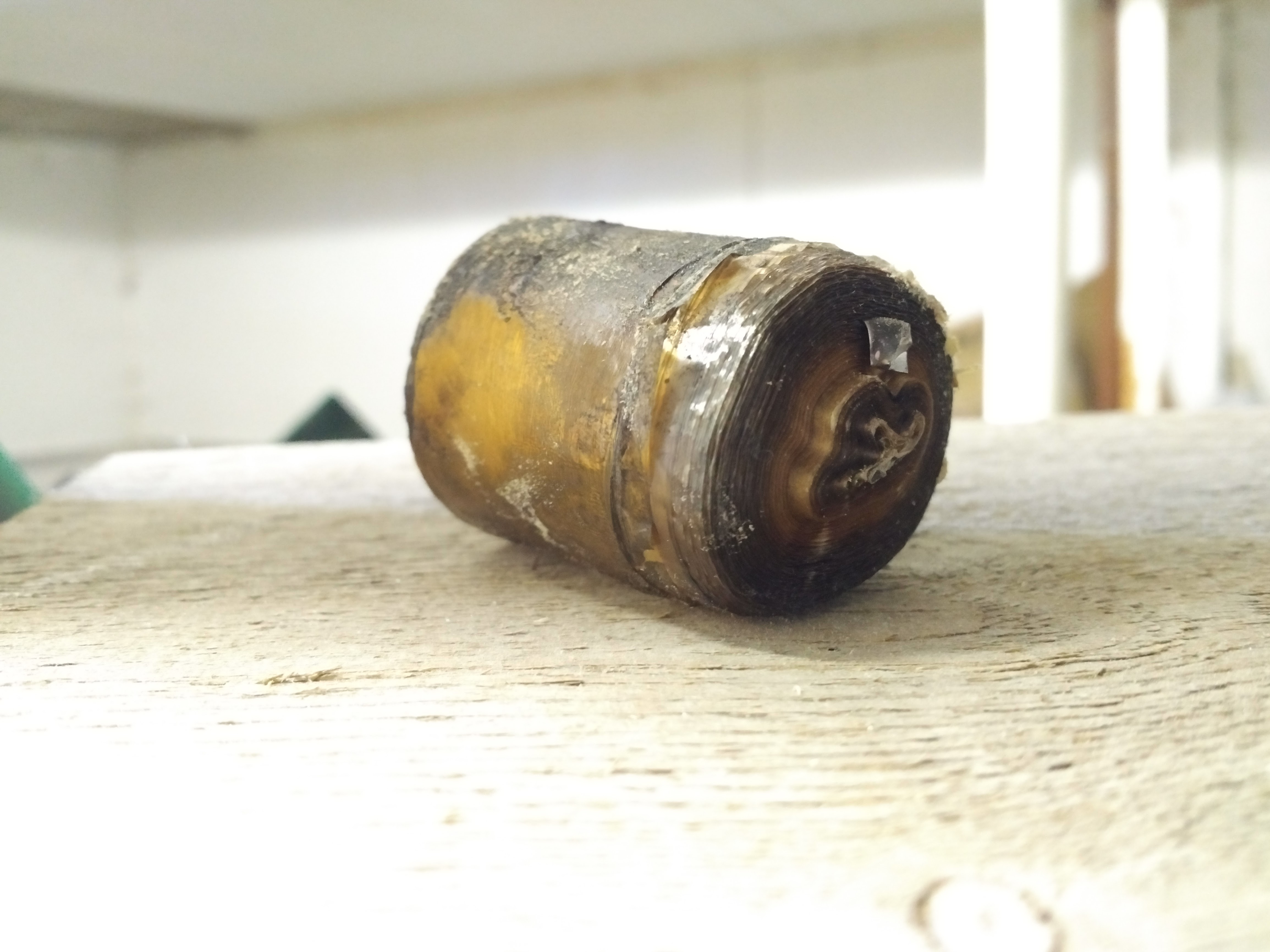

Ikke særlig vanlig, men den ser ut som at den har vært utsatt for varme. Det mange ikke er klar over er at lysrørarmatur blir overhopphetet av å stå å blinke og dermed blir plastikken sprø og enda verre, de utgjør en brannfare.
