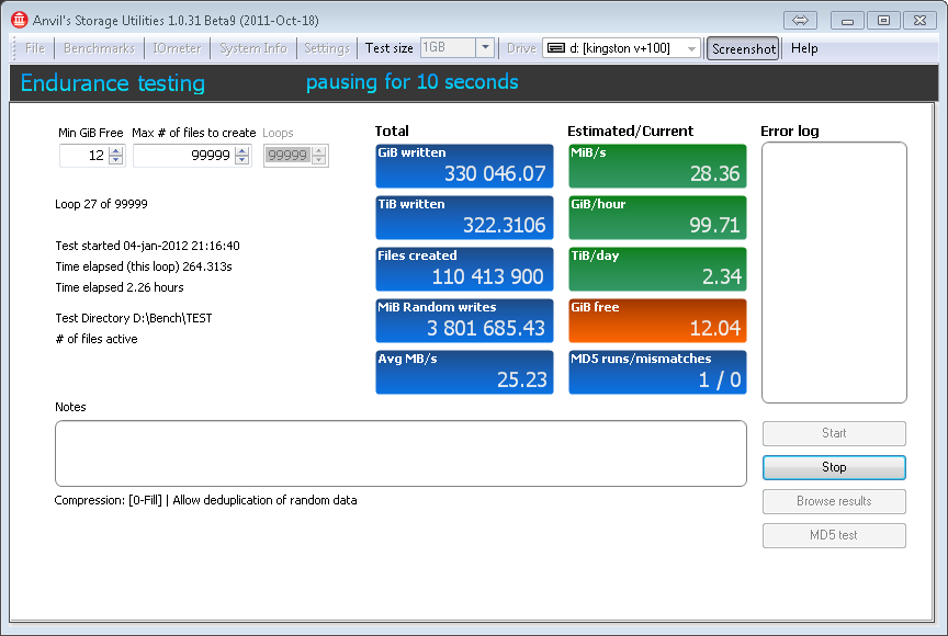

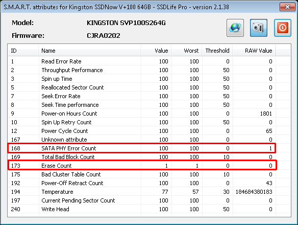

Kingston V+100
322.3106 skrevet på 1738 timer med en snittfart på 25.23 MiB/s. MD5 sjekk OK

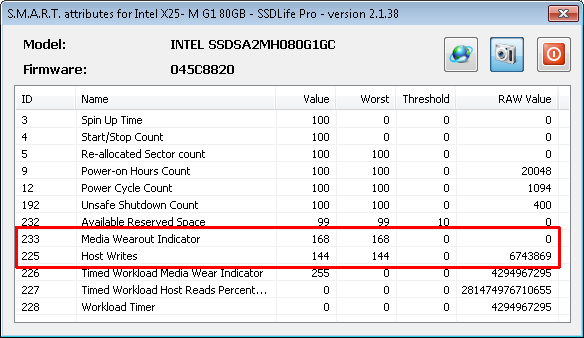

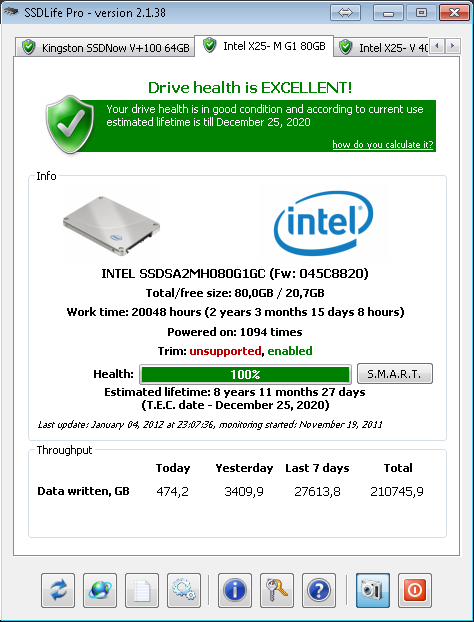

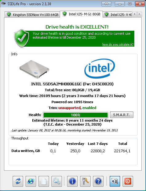

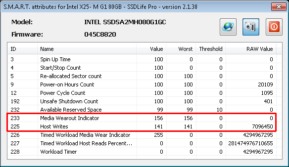

Intel X25-M G1
205,8065 TiB skrevet med en snittfart på 42.27 MiB/s. SSDen har vært på i 20048 timer. MD5 sjekk OK.

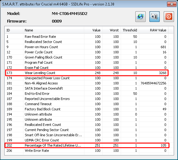

Crucial m4
182.3537 TiB skrevet på 667 timer med en snittfart på 78.03 MiB/s. MD5 sjekk OK

Tja, jeg har begynt å oppsummere litt i post 3 og det som er observert så langt er:
  • MWI er konservativt satt ift antall P/E som nand cellene tåler å skrive til
  • Skriveastigheten på en ssd med TRIM aktivt opprettholdes bra under en ekstrem skrivebelastning
  • Nand celler som har overskridet spec tåler ikke å ligge lenge uten strøm påkoblet. (data retention)
Ellers så har Kingstonen vært særs ustabil igjennom hele testen, pluss at den har droppet veldig i hastighet de siste 50 TiB. X25-M G1 krever endel vedlikehold for å opprettholde skrivehastigheten da den ikke støtter TRIM. Og m4 er en knall stødig ssd som jeg alltid faller tilbake på når folk spør om anbefalinger.

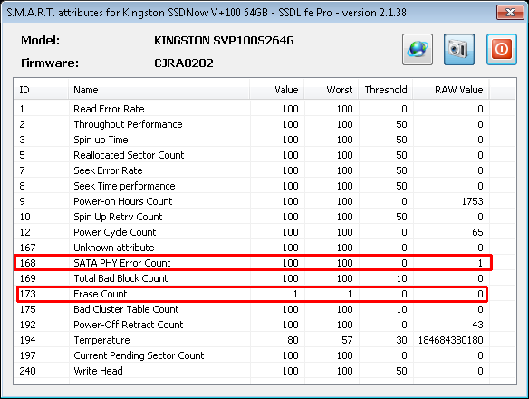

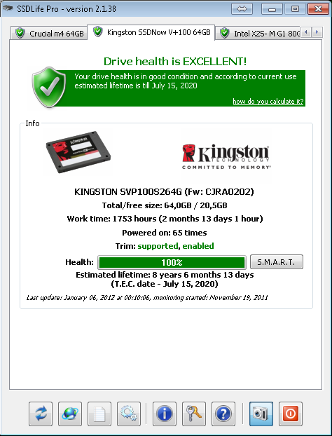

Kingston V+100
323.4132 skrevet på 1753 timer med en snittfart på 24.70 MiB/s. MD5 sjekk OK

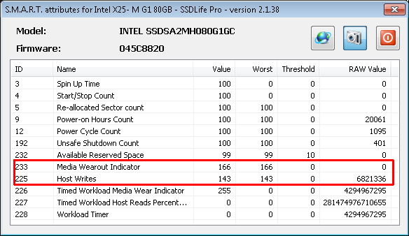

Intel X25-M G1
208,1707 TiB skrevet med en snittfart på 50.56 MiB/s. SSDen har vært på i 20061 timer. MD5 sjekk OK.

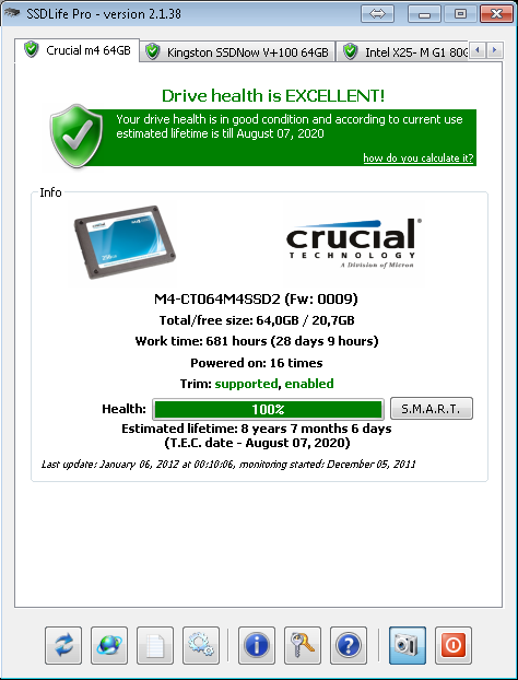

Crucial m4
185.8111 TiB skrevet på 681 timer med en snittfart på 78.16 MiB/s. MD5 sjekk OK

Så gikk fra å "dø" nå snart, til å kunne "leve" 8år igjen? Noen som kan forklare dette?
Programmet viser bare til telleren som baserer seg på P/E sykluser og da den hadde telt ned til 1 så gikk den i gang med ny syklus derfor viser programmet en helt feil MWI.

Kingston V+100
325.6350 skrevet på 1778 timer med en snittfart på 25.05 MiB/s. MD5 sjekk OK

Intel X25-M G1
216,5665 TiB skrevet med en snittfart på 50.41 MiB/s. SSDen har vært på i 20109 timer. MD5 sjekk OK.
