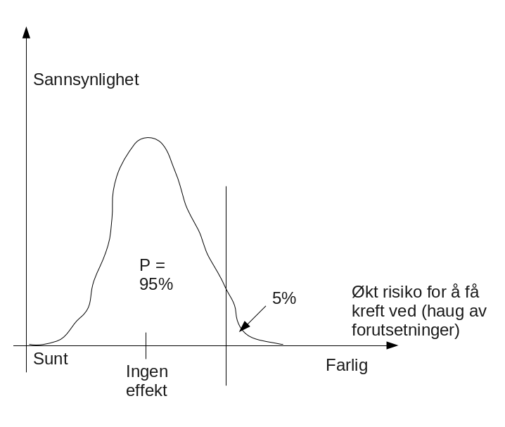

Hva legger du i ordet "kan øke"? Statistisk sett betyr det ofte at studiene som har blitt gjennomført ikke kan utelukke "ingen eller veldig liten effekt" - dvs. at man ikke har påvist at det er direkte sunt.
Slike data tolkes ved sannsynlighetsfordelinger - gitt måledataene så kan man regne ut en sannsynlighetsFORDELING for hvordan mobilbruk endrer kreftfaren, slik som i denne illustrasjonen:
En sannsynlighetsfordeling funker slik at integralet under kurven mellom to grenser gir sannsynligheten for at den samme verdien (her: endring i risiko ved mobilbruk) har en verdi som ligger mellom de to grensene. Integralet over hele området (-uendelig til +uendelig) er definert lik 1.
Istedet for å regne ut hva sannsynligheten er for å finne verdien mellom to grenser, kan man godt også gå andre veien: Gitt en sannsynlighet, hvilke grenser må man da sette? Dette er noe man gjør når man prøver å gi en grense for hvor farlig noe kan være: "Gitt måledataene våre så er vi 95% sikre på at det i alle fall ikke er farligere enn X" (se illustrasjonen).
I dette tilfellet så er det et par ting som skjer:
(1) Mange av de originale studiene har stort sett ganske dårlig kvalitet (etter hva jeg har hørt i alle fall) - dvs. at man får brede fordelinger, og da man kanskje er litt usikker på at fordelingene er helt riktige, vil man også sette høyere grenser (f.eks. kreve 99% sikkerhet eller liknende).
(2) Generelt hysteri i befolkningen. Man kan ikke *utelukke* (med en viss sannsynlighet) at det har en effekt før grensen for farlighet trekker seg under null. Det vil si at man kan ikke utelukke at det er farlig med mindre dataene peker på at det mest sannsynlig er sunt... Det man derimot kan gjøre, er å si (f.eks.) at "det er 99% sikkert at det er 1000x farligere å kjøre bil 100 meter"[1] - men folk har gjerne litt surrete oppfatning av risiko, spesielt risiko for ting man ikke forstår. Noe jeg vil tro er bakgrunnen for Statens Stråleverns anbefalinger for mobilbruk.
