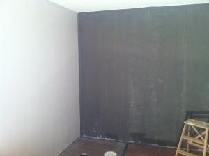

Heisan :) Holder på å male soverommet. Planen er å ha tre vegger i samme farge og en kontrast vegg bak senga. Har nå malt grunn strøket på alle veggene (har sparklet gipsskjøtene så ville se helligdagene jeg hadde lagt igjen) , men lurer på beste måten og få ett rett hjørnet i skjøten mellom de to fargene.
Blir det finest med bare maling eller ville dere anbefalt hjørne list?
Det hvite skjæret i den mørkeste veggen er bare fra rullen jeg brukte på den lyse veggen :) skal kjøpe meg nye ruller til de to neste strøkene.
Burde jeg gjøre meg helt ferdig med en av fargene først, evt den mørke eller lyse først?
Jeg ville malt ferdig med den lyse fargen, latt det tørke, så makert opp hjørnet og malt den mørke fargen ;) (lys først, for det er vanskligre å dekke den mørke med lys enn motsatt)
Ikke noe list, bare passe på å få en bra kant ved å bruke maskeringstape.
Sånn hvis du ikke er ferdig ennå da :p
for å få det ekstra nøye kan du enten bruke skrå (dette bildet er av en liten pensel men de finnes i en del større varianter også) eller rund pensel. skal du ha en rundt pensel bør du finne deg en som er surret slik som på det siste bildet. da kan du ta av en runde med tauet rundt når den blri slitt slik at du kan ta vare på spenstigheten av busten. bruker du en av disse skal du kunen spare deg mht til å bruke maskeringstape men du kommer til å bruke mer tid da du må være mer pirkete.
ellers støtter jeg det overnevnte skrev. mal med den nyse fargen først og den mørke etterpå.
