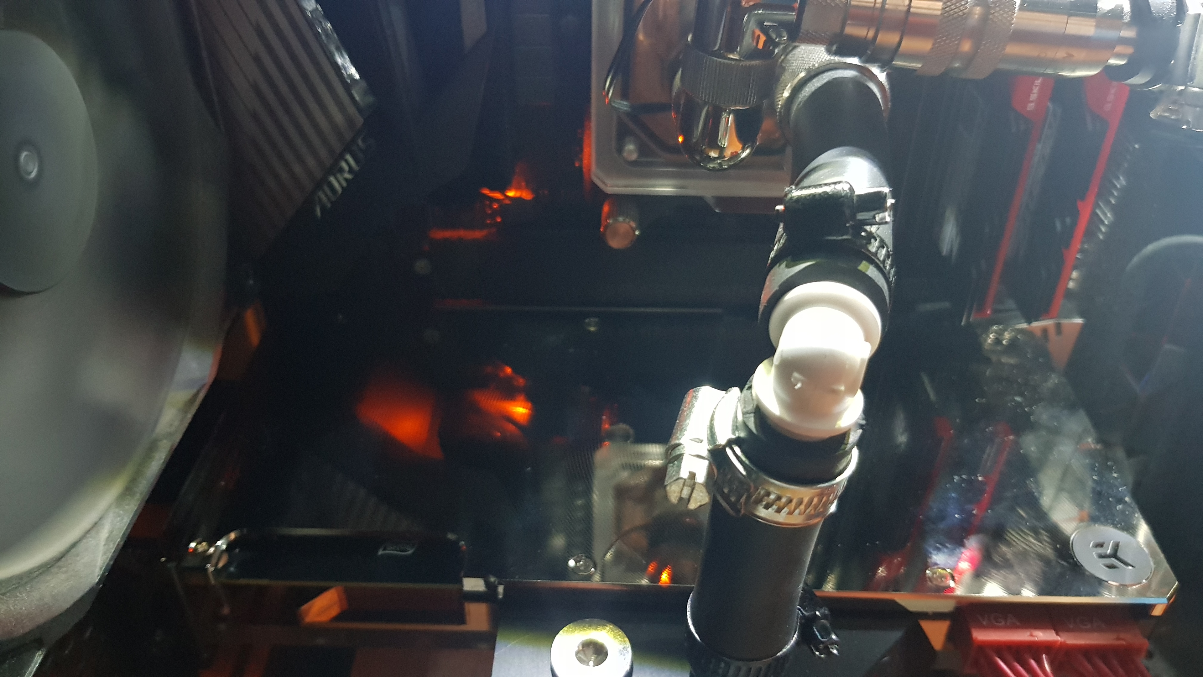

Tok frem drillen for å få ut skruen. Drillet et hull i skruen og skrudde på en annen skrue som jeg brukte til å få den av. Resten av skruen ligger fortsatt inni der. Så når jeg skrudde fast bakplata mangler jeg en skrue. Men ser ut som det får kontakt med thermal pads allikevel. Hvordan sjekker jeg temps på annet enn gpu core?
Da jeg tok av vannblokka fra skjermkortet knakk en av spacerne rundt GPU blokka. Heldigvis er det en til skrueplass nesten rett ved som gjør at blokka allikevel for grei kontakt.
GPU temp ligger på 3+ romtemp (idle, stock).

Pass på hvis du skrur ut igjen skruene mellom PCB og vannblokk at avstansskruene kan løsne og skrus av vannblokka.

Det var det som ødela for meg. Skrudde først alle skruene inn og så begynte jeg å skru ut de plassene som skulle til bakplata. Den ene avstansskruene begynte å vri seg så jeg prøve å skru fast skruen litt hardere også fikk jeg den ikke ut igjen. En annen avstansskruene gikk også litt opp, men det la jeg ikke merke til, var derfor PCB var skjev.

Har opplevd dette spesielt med blokkene til EKWB for Nvidias 10-serie. Var ikke verre enn å bare løsne alt annet slik at man bare satt igjen med kortet, avstand og skrue. Ta tak i avstanden med en tang eller skiftnøkkel feks og skru ut skruen. Done.

Jepp det er noe jeg burde ha gjort fra begynnelsen av.
Mangel på tang og det at jeg ikke ville ta av hele blokka igjen gjorde at jeg prøvde å være litt kreativ. Men har anskaffet meg en tang og en liten skiftenøkkel.
