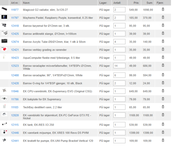

Igniites Skrevet 16. januar 2018 Skrevet 16. januar 2018 Hei erfarne vannkjølere! Jeg er midt i planleggingen av min neste build, og de siste månedene har jeg virkelig siklet på en skikkelig custom loop. Har lest meg opp så godt jeg kan å føler meg selvsikker nok til å ta steget ut i en våtere verden. Men som en nybegynner har man jo alltid noen spørsmål..Har satt sammen en handleliste på Techbay, men denne er allerede på svimlende 7k uten en drainport.. Skal bygge i et Fractal Design R6 og skal kjøle en Intel Core I7 8700k og et 1080ti (Dersom jeg finner et på lager ). Jeg ønsker å bygge en loop med hardtubing da jeg synes dette ser klart best ut.Det jeg egentlig lurer på er om handlekurven min ser ok ut, og om det er noen måte å presse ned prisen litt? Takk for hjelpen. <script> </script>
Nizzen Skrevet 16. januar 2018 Skrevet 16. januar 2018 Hei erfarne vannkjølere! Jeg er midt i planleggingen av min neste build, og de siste månedene har jeg virkelig siklet på en skikkelig custom loop. Har lest meg opp så godt jeg kan å føler meg selvsikker nok til å ta steget ut i en våtere verden. Men som en nybegynner har man jo alltid noen spørsmål.. Har satt sammen en handleliste på Techbay, men denne er allerede på svimlende 7k uten en drainport.. Skal bygge i et Fractal Design R6 og skal kjøle en Intel Core I7 8700k og et 1080ti (Dersom jeg finner et på lager ). Jeg ønsker å bygge en loop med hardtubing da jeg synes dette ser klart best ut. Det jeg egentlig lurer på er om handlekurven min ser ok ut, og om det er noen måte å presse ned prisen litt? Takk for hjelpen. <script> </script> Fjern den ekstra Res. Jeg har slik pumpe og vanntank kombo på 3 maskiner. Holder med 100-150ml tank
Christian Thork Skrevet 16. januar 2018 Skrevet 16. januar 2018 Trenger heller ikke en seperat bakplate til blokka da dette følger med. Ellers så må du gå for soft tubing for å få kostnadene ned. Ja, er dyrt, MEN holder i mange år. Har hatt custom loop siden 2014 og brukt den på maskiner. Så du har jo for år som kommer. Eneste man bytter er jo væsken ca 1 gang i året, eller nye tubes dersom du skal ha inn noe nytt o.l.
MrHorgen Skrevet 17. januar 2018 Skrevet 17. januar 2018 Trenger heller ikke en seperat bakplate til blokka da dette følger med. Ellers så må du gå for soft tubing for å få kostnadene ned. Ja, er dyrt, MEN holder i mange år. Har hatt custom loop siden 2014 og brukt den på maskiner. Så du har jo for år som kommer. Eneste man bytter er jo væsken ca 1 gang i året, eller nye tubes dersom du skal ha inn noe nytt o.l. Eller man blir hekta.. har 3 eller 4 480 rad liggende pluss en tynn 360 og en ekstra pumpe.
amiganostalgia Skrevet 19. januar 2018 Skrevet 19. januar 2018 Bøyemal og sånt trenger du strengt tatt ikke med mindre du har tenkt også måle så nøyaktig på forhånd at du vet nøyaktig hvordan vinkelen blir der du vil bøye røret etc. Jeg brukte stort sett kopper og glass av forskjellige størrelser og hadde mer suksess med det enn med et sånn bending kit fra barrow/primochill. En god varmepistol er greit, jeg kjøpte den billigste fra vidaxl. Det graderingsverktøyet er og bare tull, synes jeg da, primochill har en fantastisk drillbit som gjør den jobben langt enklere og mye raskere å tilpasse rørene til å bli millimeter perfekt lange.

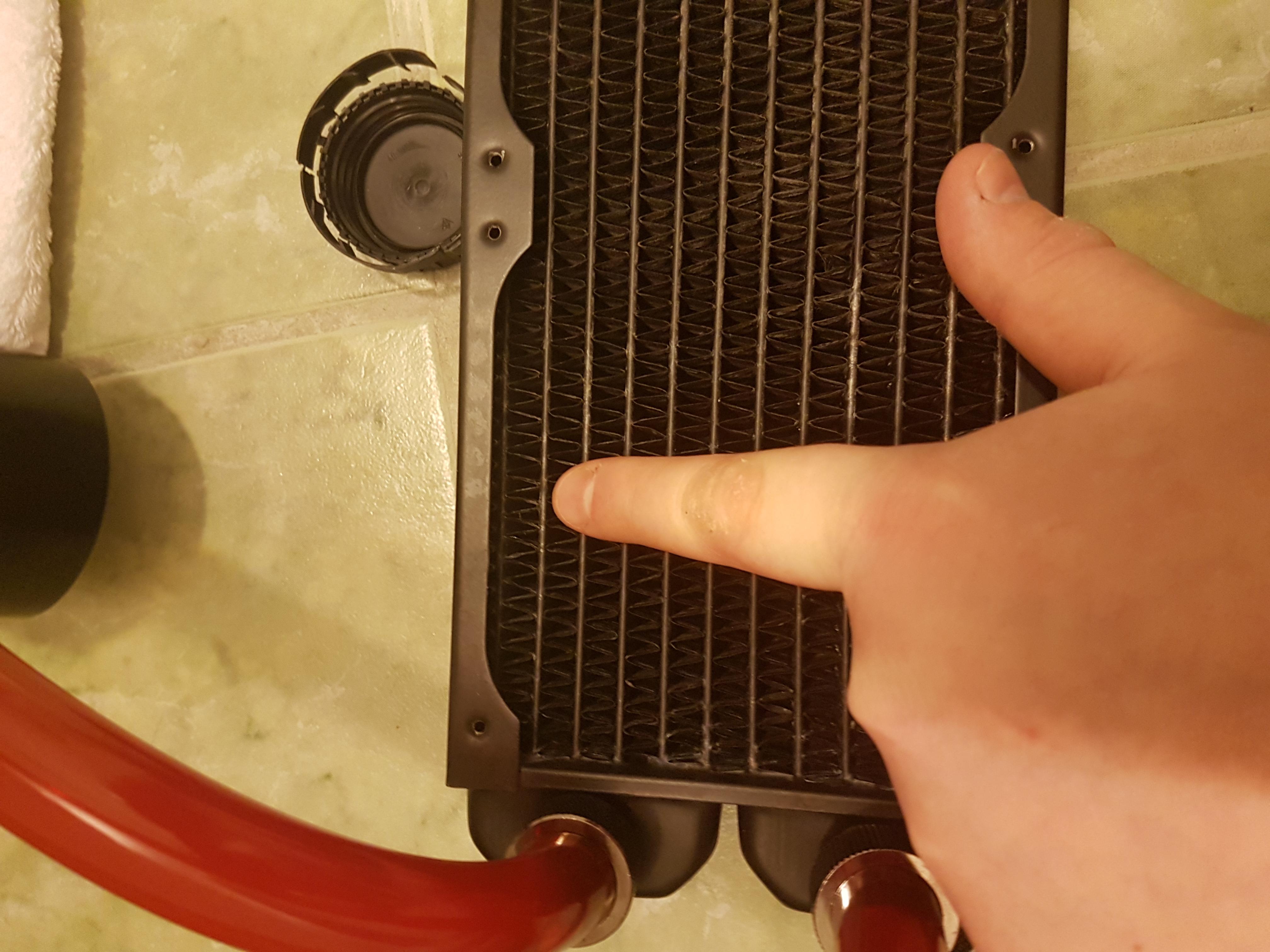

Snuggis Skrevet 20. januar 2018 Skrevet 20. januar 2018 Har faktisk tenkt tanken. Har ikke brydd meg så alt for mye med farget kjølevæske av noe slag. Skulle jeg gjort det akkurat nå, så hadde det uansett blitt dual DDC i den ene loopen, da jeg kun har dual topp til dem. I første omgang skal jeg få sett på den radiatoren som lekker. Om jeg kan få fikset den eller om jeg "må" ha en ny. Her er forøvrig noen bilder jeg tok litt kjapt før jeg begynte å fylle og så at den ene radiatoren lakk litt. https://m.imgur.com/a/wjWLK
Snuggis Skrevet 21. januar 2018 Skrevet 21. januar 2018 Skulle ikke være lett å finne ut hvor radiatoren lekker... Prøvde først å plugge igjen den ene porten, koble en slange til den andre og blåse inn i den mens den var senket i vann. Ingen bobler. Prøvde så å koble den opp til D5 pumpa, men den har visst ikke nok trykk. Stått og gått i ca 20 minutter, og fortsatt er det helt tørt...
Nizzen Skrevet 21. januar 2018 Skrevet 21. januar 2018 Skulle ikke være lett å finne ut hvor radiatoren lekker... Prøvde først å plugge igjen den ene porten, koble en slange til den andre og blåse inn i den mens den var senket i vann. Ingen bobler. Prøvde så å koble den opp til D5 pumpa, men den har visst ikke nok trykk. Stått og gått i ca 20 minutter, og fortsatt er det helt tørt... Kanskje det lakk der nippelen stod? Kanskje den ble skrudd litt ut pga "twist" i slangen?
Snuggis Skrevet 21. januar 2018 Skrevet 21. januar 2018 Nei, det kom noen dråper ca i midten av en av vifteplassene, ut mot den ene langsiden et sted. Hvis det gir mening?
Snuggis Skrevet 21. januar 2018 Skrevet 21. januar 2018 (endret) Prøvde å laste opp et redigert bilde, men den vil bare åpne kameraet på telefonen når jeg prøver å laste noe her... Uansett, så peker jeg mot der det kom dråper når den var koblet opp i maskina. Endret 21. januar 2018 av 6u4rdi4n
Randeboy Skrevet 21. januar 2018 Skrevet 21. januar 2018 Prøvde å laste opp et redigert bilde, men den vil bare åpne kameraet på telefonen når jeg prøver å laste noe her... Uansett, så peker jeg mot der det kom dråper når den var koblet opp i maskina. Du må bruke mer trykk enn du får til med munnen. Koble til en kompressorer eller en sykkelpumpe/ballpumpe gjør susen.
Snuggis Skrevet 21. januar 2018 Skrevet 21. januar 2018 Prøvde å laste opp et redigert bilde, men den vil bare åpne kameraet på telefonen når jeg prøver å laste noe her... Uansett, så peker jeg mot der det kom dråper når den var koblet opp i maskina. Du må bruke mer trykk enn du får til med munnen. Koble til en kompressorer eller en sykkelpumpe/ballpumpe gjør susen. Prøvde meg med den eneste sykkelpumpa jeg har, men det er en idiotisk pumpe som kun fungerer når den er koblet på en ventil... Ballpumpe skulle jeg hatt. Det hadde nok gjort susen! 1
