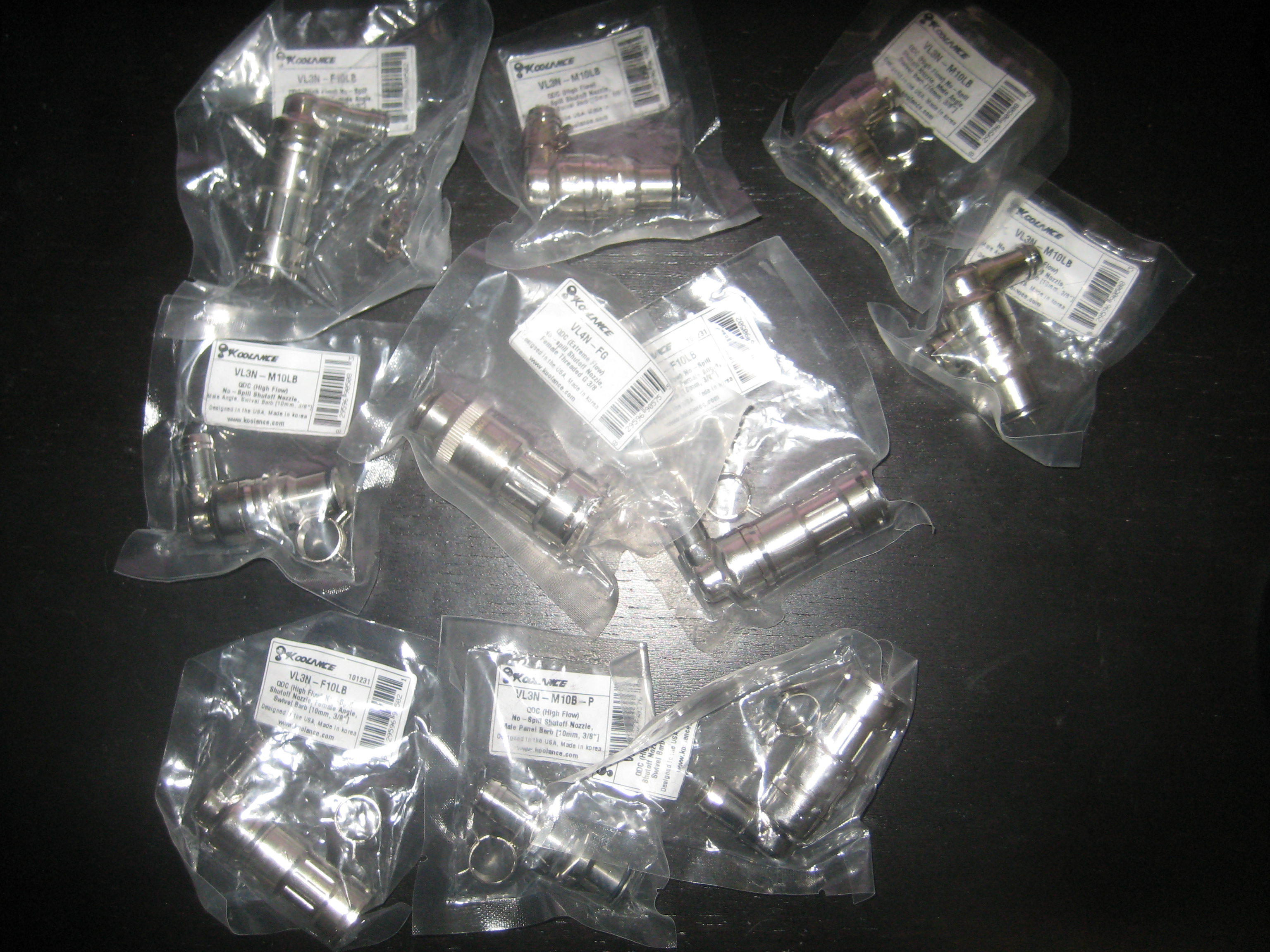

knopflerbruce Skrevet 6. september 2014 Skrevet 6. september 2014 Fikk noe gøyalt i posten... men hvorfor jeg bestilte G3/8 compression må gudene vite. Burde vel titte litt på nyere hurtrigkoplinger, men disse var ganske så rimelige om jeg ikke husker feil Må bare finne noe å bruke dem til...
Andrull Skrevet 6. september 2014 Skrevet 6. september 2014 Hehe, en klassisk tabbe. Man tenker jo liksom at standard 3/8 slanger er det samme som passer til vanlige nipler i vannblokk. Og så viser det seg at det som regel er G1/4. XD Selv har jeg noe som bruker 3/8, men det er ikke mye.

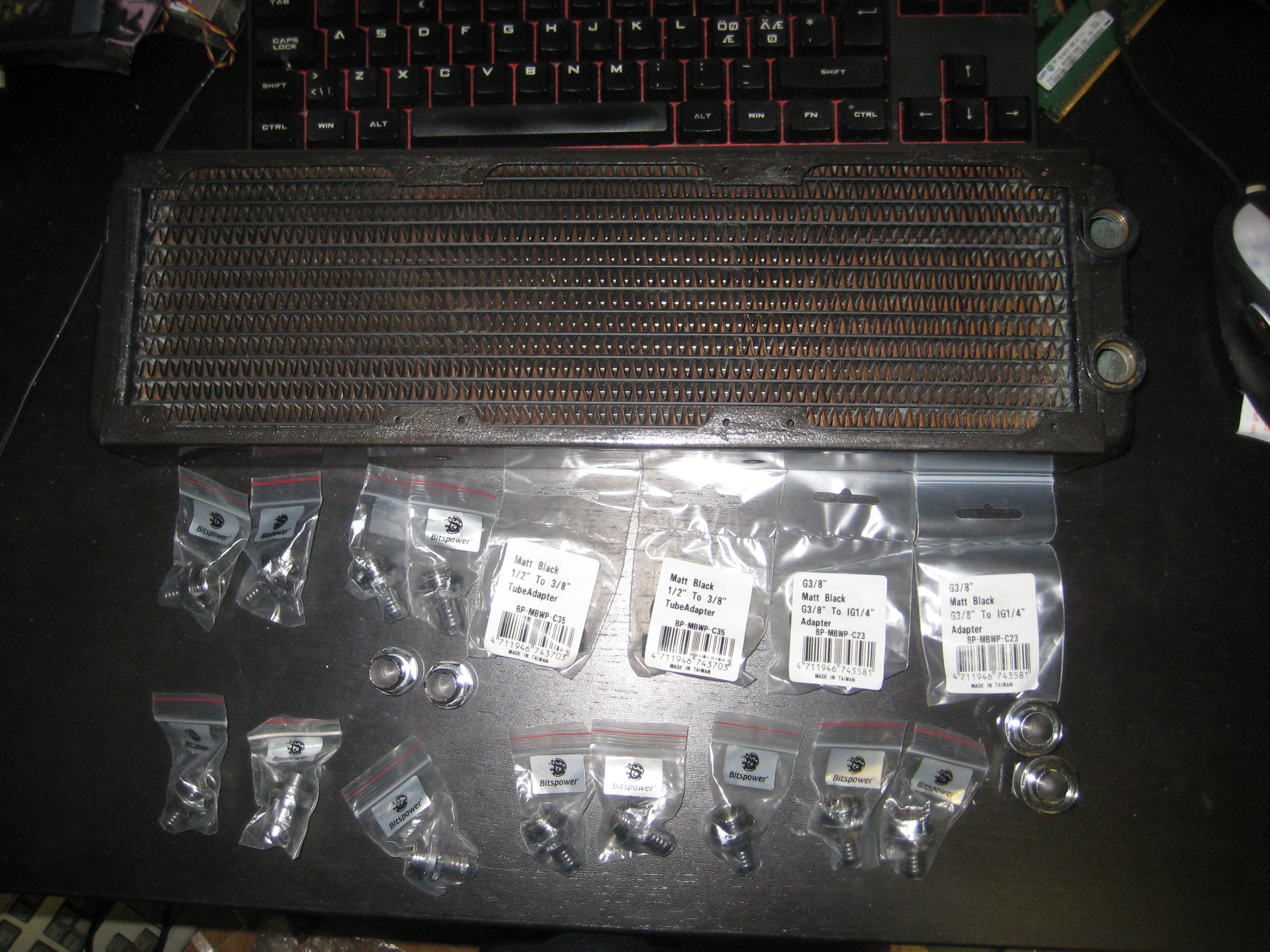

knopflerbruce Skrevet 6. september 2014 Skrevet 6. september 2014 Hehe, en klassisk tabbe. Man tenker jo liksom at standard 3/8 slanger er det samme som passer til vanlige nipler i vannblokk. Og så viser det seg at det som regel er G1/4. XD Selv har jeg noe som bruker 3/8, men det er ikke mye. Raddisen der bruker 3/8", men da burde jeg jo bestilt en av begge kjønn dersom ideen var å benytte dem der... Tror egentlig ikke det var en tabbe, kan godt ha vært en pakkedeal - er mange måneder siden jeg kjøpte dem. Mener jeg betalte rundt $5/stk. Får man tak i adaptere for sånt? For hva da? G3/8->G1/4? Jada, det er jo to stykker i det ene bildet
sevs Skrevet 6. september 2014 Skrevet 6. september 2014 Ble litt for nært så så ikke Bygger de mye ut? Får man tak i syltynne adapterringer av denne typen?
knopflerbruce Skrevet 6. september 2014 Skrevet 6. september 2014 Ble litt for nært så så ikke Bygger de mye ut? Får man tak i syltynne adapterringer av denne typen? De der er ganske tynne, vil tippe ca 7-8mm når de er skrudd i. Noe særlig mindre er jo vanskelig, da man ikke får skrudd dem til.
