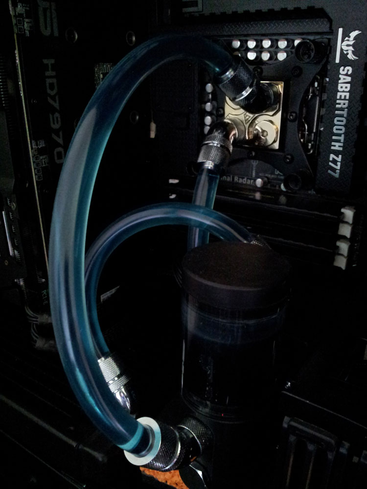

Å sjå ting med ny vinkel kan få ting ein ikkje alltid liker til å sjå bedre ut gitt. o_O
Har aldri hørt om noen som har brukt frostvæske så det kan jeg ikke svare på :p
Bruker destillert vann og frostvæske eg, som er kva som gir blåfargen. :p
Endret av Drunkenvalley
Hvilken type slanger & vann bruker du?
Jeg er sykt keen på og ha sånn blå/lillaish farge
EDIT: oh snap, tror jeg tørr og bruke det da :p
Endret av BMWcoupeftw
En liter frostvæske og 4 liter batterivann fra biltema så har man nok blandevann for en stund. Kjøp konsentrert og ik ferdigblandet.
Edit: syns fargen til frostvæsken ik er blå nok. Tilsette konditor farge kanskje. J får prøve ut.
