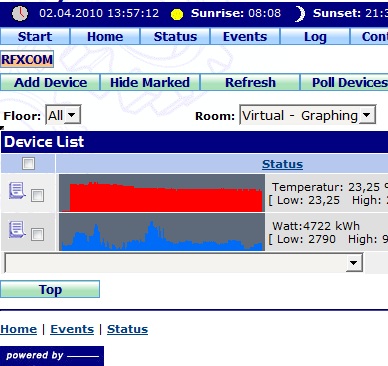

MirusMentis Skrevet 2. april 2010 Skrevet 2. april 2010 php filen spytter bare ut tallet. Dette fungerer fint, og jeg får grafer fra jon00vdgraph scriptet. eksempel på en slik php fil: http://gmx.no/strom/hs_temp.php - som gir nåværende innetemp i bod. Kjipt det med grafene, greit at man må ha rfx pluginen, men skulle gjerne kunne brukt min egen strømlogger. jon00 grafene er veldig minimalistiske. se bilde. Har hvertfall kjøpt HS lisens nå, men avventer svar fra rfxcom ang dette med receiver og transmitter i samme boks. På den receivern du nevnt står det at den kun selges til kunder som har kjøpt receiver fra før.?
