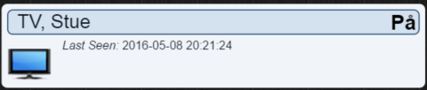

*F* Skrevet 8. mai 2016 Skrevet 8. mai 2016 Har aldri hatt brukt for smart-tv, men å pinge TV-en for å sjekke on/off status var ganske greit.

Oyvind- Skrevet 8. mai 2016 Skrevet 8. mai 2016 (endret) Har aldri hatt brukt for smart-tv, men å pinge TV-en for å sjekke on/off status var ganske greit. Uten navn.png Hvordan satte du opp dette? Endret 8. mai 2016 av Oyvind-
*F* Skrevet 8. mai 2016 Skrevet 8. mai 2016 Har aldri hatt brukt for smart-tv, men å pinge TV-en for å sjekke on/off status var ganske greit. Uten navn.png Hvordan satte du opp dette? Lagde en Dummy bryter av typen "System alive checker", i denne skriver jeg inn IP-adressen til TV-en. Domoticz pinger så gjevnlig TV-en, dersom den får svar så er bryteren "På", men så fort den ikke får svar endrer bryteren status til "Av".
