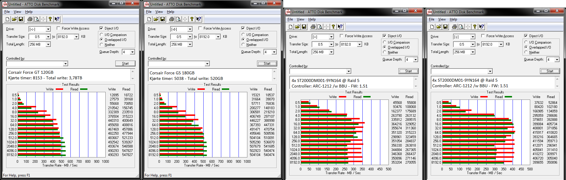

Ekinorak Skrevet 29. oktober 2013 Skrevet 29. oktober 2013 (endret) Postet i feil tråd, men kan ta med en bench jeg gjorde av Samsung SSD 830 over usb 3.0. Lurer på hvor flaskehalsen er, om det er usben eller om det er harddiskkabinettet jeg brukte. http://www.harddisk.no/ICY-BOXe-externt-kabinette-2e5-SATA-till-USB-3e0e-svart-RAIDSONIC/cat-p/c/p4446629 Tipper det bruker en overgang fra sata II til usb 3.0 Endret 31. oktober 2013 av Ekinorak

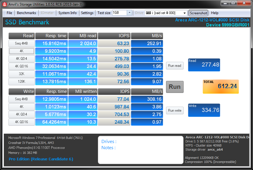

GullLars Skrevet 10. november 2013 Skrevet 10. november 2013 Ser helt OK ut. Siden du har SandForce SSD burde du gjøre en test med lite eller ukomprimerbar data. Gjerne ASU med ukomprimerbar data. Når det gjelder HDD RAIDet ser det ut som du muligens har litt lav båndbredde. Mine 4R5 Baracuda 3TB på Adaptec 5805 havner på rundt 500MB/s både les og skriv i snitt.
dbass Skrevet 10. november 2013 Skrevet 10. november 2013 Ser helt OK ut. Siden du har SandForce SSD burde du gjøre en test med lite eller ukomprimerbar data. Gjerne ASU med ukomprimerbar data. Ser helt OK ut. Siden du har SandForce SSD burde du gjøre en test med lite eller ukomprimerbar data. Gjerne ASU med ukomprimerbar data. Jeg skylder på fulle disker Anbefaler du/dere at jeg går igjennom noen instillinger? I så fall, hvilke.

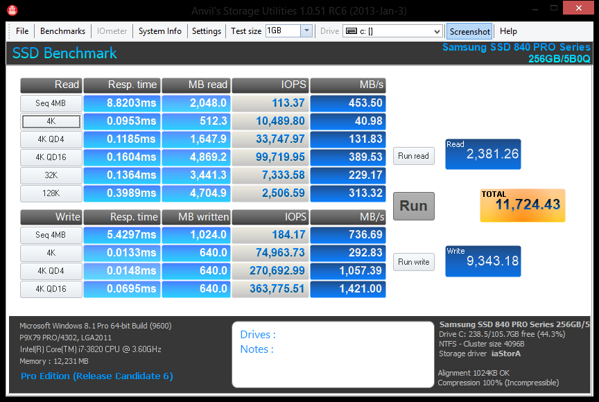

bajsburk Skrevet 9. desember 2013 Skrevet 9. desember 2013 (endret) O.o 3820@4,7Ghz\16Gb RAM@2022Mhz Endret 9. desember 2013 av bajsburk
Nizzen Skrevet 9. desember 2013 Skrevet 9. desember 2013 O.o 3820@4,7Ghz\16Gb RAM@2022Mhz Writecachen som gjør utslaget, derav mange poeng.Read er bra og normal

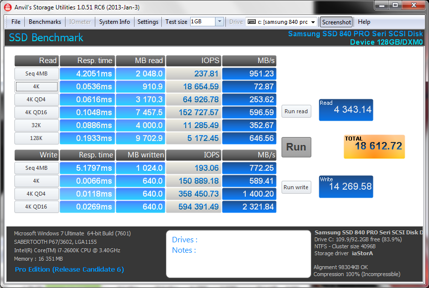

Ourasi Skrevet 9. desember 2013 Forfatter Skrevet 9. desember 2013 (endret) Samsung Magician 4.3 er nå ute, og legger til RAPID på 840 PRO og 4.3 er lagt til nederst i denne posten.... Da er det i allefall bekreftet at Samsung ikke følger Intels politikk, alene en grunn til å kjøpe Samsung SSD'er Her er nyheten hos Anandtech Screenshot av Anvil (fant endelig en link med siste RC) med Rapid påslått med min single 840 PRO 128gb: Samsung_Magician_v43.zip Endret 10. desember 2013 av Ourasi

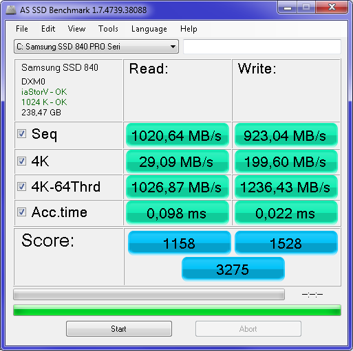

Cursio Skrevet 10. desember 2013 Skrevet 10. desember 2013 Har 840 pro jeg også, og la inn Samsung Magician 4.3 for å kunne ta del i Rapid-moroa. I det den var installert fikk jeg meldingen "Magician cannot communicate with the selected Samsung SSD. Please check with other compatible storage drivers and try again". Feilsøkte litt og gjorde clean install av Magician, disken står i en Intel 6 Gbit port på mitt P67 hovedkort, fikk allikevel samme melding. Så samtidig at det lå inne en duplikat av ssden i Magician. Hadde RST 11.7, forsøkte å installere nyeste RST 12.8, uten at meldingen forsvant. Hvis jeg gikk tilbake til 4.2.1 så ble disken detektert som vanlig. Løsning: Avinstallere RST, så gå til Device manager -> Storage controller -> Raid controller -> Update driver -> Pick from list -> Valgte den generiske Intel ICH8/9/10 raid controller driveren fra 2010, og rebootet. Da fungerte Magician som den skulle, jeg fikk aktivert Rapid og fikk resultatet på bildet etter en Magician optimize av ssden. Vil ikke Samsung at vi skal bruke RST sammen med ssdene / Magician? Noen andre som har fått samme problem?
Ourasi Skrevet 10. desember 2013 Forfatter Skrevet 10. desember 2013 Som jeg fortalte i forrige post, så bruker jeg RST 12.8 på Intels 6G port i et P67 hovedkort, uten RST kontrollpanelet kun f6-driver... Det kan være mulig at Intels kontrollpanel låser SSD'en mot seg selv, selv om jeg tviler litt på det, uansett funker den hos meg med lik hw så spørs om ikke du har litt rot i OS'et.. Som du ser på AS SSD har du fremdeles filterdriver som ikke skulle ha vært der, rotbløyte imho
Cursio Skrevet 11. desember 2013 Skrevet 11. desember 2013 Som jeg fortalte i forrige post, så bruker jeg RST 12.8 på Intels 6G port i et P67 hovedkort, uten RST kontrollpanelet kun f6-driver... Det kan være mulig at Intels kontrollpanel låser SSD'en mot seg selv, selv om jeg tviler litt på det, uansett funker den hos meg med lik hw så spørs om ikke du har litt rot i OS'et.. Som du ser på AS SSD har du fremdeles filterdriver som ikke skulle ha vært der, rotbløyte imho Ja, det kan være at kontrollpanelet låser ssden ja, det bør jeg kanskje teste. Jeg har et Raid10 i tillegg, og tenkte derfor det var greit å ha RST-panelet for å kunne bli varslet om eventuelle problemer med en av diskene. Ok, den burde ikke blitt identifisert som iaStorV? Ssden bruker Microsoft sin standarddriver fra 2006, det er vel som normalt, men raidkontrolleren bruker en Intel-driver v. 8.6.2.1315 fra 2010. Er dette en gammel RST-driver? Det er vel muligens ikke helt optimalt..
Ourasi Skrevet 11. desember 2013 Forfatter Skrevet 11. desember 2013 v8.6 er ikke en SCSI filter driver, den kom på ~11.5+/-... Årsaken til at AS SSD rapporterer filteret, er at har du hatt en slik driver inne, så er de et lite helvete å fjerne igjen og ligger igjen i OS'et.. Har du allerede hatt SCSI filter driverne til Intel inne, fortsett med disse... Finn siste WHQL hos intel, og prøv igjen du med eller uten CP...
