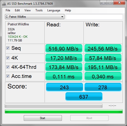

Ourasi
Jau, er helt ok det der, legger seg paddeflatt midt oppå alle andre SF-22xx/toggle ukomprimerbare resultater, litt svak 4k QD#1 les, men det er ikke uvanlig og er ofte systeminstillingenes skyld..
Ok. Evt. noen instillinger som må endres som du kjem på? :)
Skal teste med Anvil bench'en og, men sida er nede atm..

Jeg har akkurat holdt på med testing med og uten C States og det er helt klart forskjell.
Om det er verdt det må man nesten vurdere selv, jeg har alltid sverget til å kjøre strømsparing men vurderer å kjøre uten sparing i en periode.
Responsen er bedre uten strømsparing og det merkes godt hvis maskinen ofte er helt nede på sparebluss.
Mye diskaccess på lav QD lider endel (sett opp til 50% lavere ytelse på 1. access) ved C states og/eller speedstep med SSD i kassa, siden det tar litt tid før CPU hopper opp i maxfrekvens og idlefrekvens blir flaskehals, om den i det heletatt tar seg bryet å øke til maxfrekvens.. Bencher kan nok tvinge opp frekvensen siden de ofte repeterer deltestene flere ganger, men der det gjelder som mest på første forsøk, realtime OS/apps, der svikter det stort.. Personlig vil jeg ha full ytelse umiddelbart når jeg ber om det :wow: , ikke halv pupp som kommer slengende med soverusk i øya :sleep: ...
Min CPU står på 4.6ghz konstant, og idle drar den ~30w, så vitsen med å ha speedstep/C--states påslått er forsvinnende liten på en desktop-PC, og om den varer 19 år uten mot 20 år med, så betyr dette null og nix...
