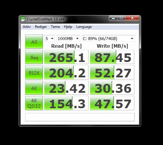

Er ikke dette resultatet litt dårlig for min Intel X25 80GB G2?
CrystalDiskMark 3.0
Read Write
Seq: 254,7 86,56
512k: 203,9 59,24
4k: 23,33 34,92
4kQD32: 160,9 61,63
Sorry for at jeg ikke posta bilde.......
