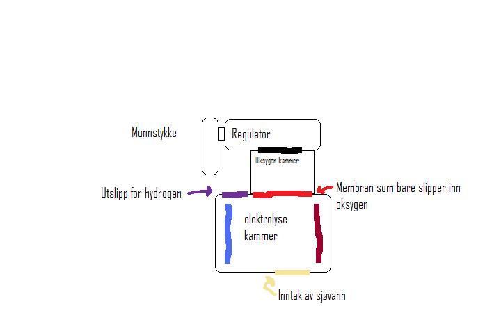

En dings som kan skille ut oksygen i vann og overføre det direkte til dykkere.
bør vel ikke være så vanskelig å lage noe som fanger opp oksygenet i en elektrolyse reaksjon,
feks ha et munnstykke og så har du et filter mellom elektrolyse kammeret og munnstykket som bare slipper igjennom oksygenmolekyler.
se bilde :p
Problemet er at det krever mye energi (store batterier som man må drasse med seg) og at det vil ta stor plass med en elektrolysemaskin som lager nokk oksygen. Derfor er det mye bedre å bare ta mad seg en liten tank med oksygen slik som på en rebreather. Dessuten så er det vel ikke så veldig mange som har behov for å være under vannet i mer enn ca. 8 timer (er ikke sikker men mener å huske at bra rebreathere kan gi en så lang tid). Da ber man jo om dykkesyke eller man må ha et veldig langt opphold i en trykktank etterpå for å unngå dykkesyke. Og en scrubber må man jo ha uansett for å fjærne CO2 fra luften man puster ut for å resirkulere denne.

ait, blir vel litt for plasskrevende til å bruke det over lengre tid da, men tror du det er mulig å bruke feks ett drillbatteri til å få rundt 10min under vann?
Du må klare å lage ca. 20 liter gass per minutt for "åpent system" på overflaten, dykker du til 10m trenger du dobbelt så mye gass. Er du i veldig god form og har helt knall gassutskiftning i lungene (eg. du er svømmer eller langrennsløper eller noe sånnt) og har veldig god vannfølelse (sånn at du puster rolig og naturlig) kan du kanskje klare deg med 10-12 liter i minuttet (på overflaten). Oksygen blir dessuten giftig på deltrykk (pO2) ett sted mellom 1.4 og 2.0, for ren oksygen (som "ditt" system vil gi) betyr det at du ikke kan gå dypere enn 4 meter (pO2=1.4)om du skal være helt sikker og 10 meter (pO2=2.0) om du vil tyne grensene max. Oxygenforgiftning arter seg som ett veldig kraftig epilepsi-annfall, med kramper og totalt fravær av muskelkontroll, resultatet hvis du får det under vann er ganske åpenbart at du kommer til å drukne. For rutinerte dykkere er pO2 = 1,6 (dvs 6 meter på ren oksygen) ansett å være en "rimelig trygg" grense om man er forsiktig og unngår anstrengelser. Så la oss si 25 liter oksygen per minutt er en passe mengde. Isåfall må "batteridrill" greia levere 250 liter oksygen på de 10 minuttene for å være brukbar.
Derimot går det ann å lage en innretning som ikke spalter Oksygen og Hydrogen, men som utvinner den "luften" som er løst i vannet. Siden Oksyge løser seg litt lettere en Nitrogen blir O2 konsentrasjonen da ca. 35% (mot 21% i "valig luft"), som gir en helt OK pustegass for dyp ned til 30 meter. Problemet er selvsagt at ting blir like tungt og upraktisk som mer vanlige typer dykkerutstyr, men med helt nye problemer og utfordriger. Så, utenom for helt spesielle bruksområder, blir det bare en dyrere og mer komplisert måte å gjøre det samme som "de gamle" systemene har gjort i 60 år allerede.
Hva er vitsen med det? Da kan man jo likesågodt bruke vanelig dykkeutstyr med en luftflaske (disse får man en god del mer enn 10 minutter med)
Og jeg tviler sterkt på at du hadde fått 10 minutter ut av et drillbatteri.
Hvis dette skulle blitt gjordt ville det nokk ikke ha vært et åpent system men et lukket system liknende systemet som er på atomubåter.
=> altså en rebreather med oksygentanken erstattet med en elektrolysemaskin. En slik rebreather bruker nitrogenet om igjenn og tar bort CO2 med en scrubber, også regulerer den oksygen/nitrogenblanddingen etter hvilken dybde du er på for at man ikke skal oppleve oksygenforgiftning.
