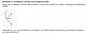

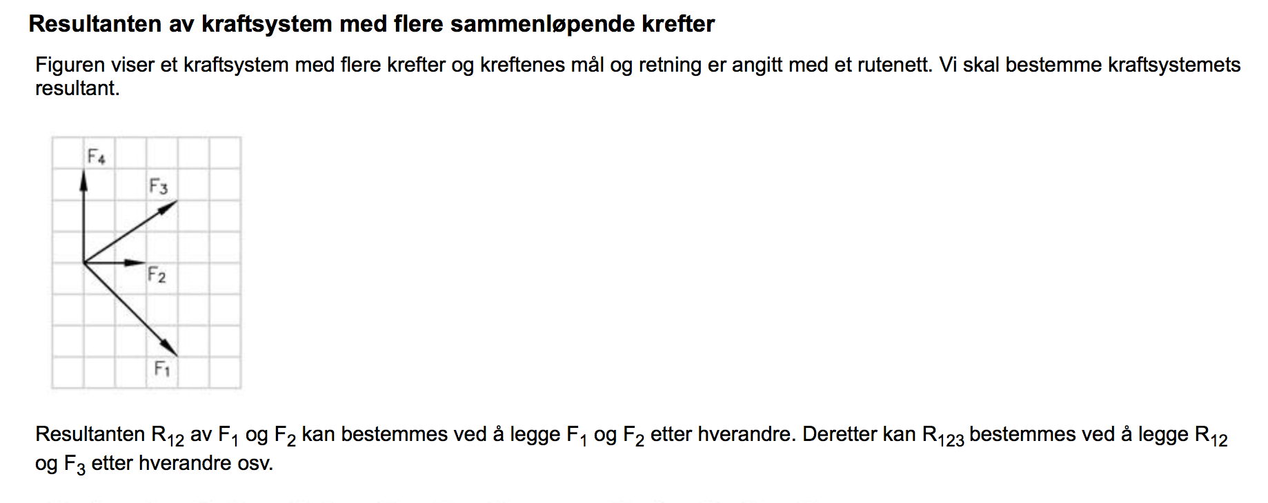

Stemmer det at kraften lengst til høyre blir F1x=sqrt(675)N og F1y=-15N
Mens for den øverst til høyre så er F2x=30N og F2y=40N og den siste gir F3x=0 F3y=-40N (er det riktig å anta at den lille trekanten med lengde 4 og 3 fastsetter forholdet mellom katetene?)
Nei det tror jeg ikke stemmer, uten at jeg har regna på det. Den eneste som er rett er F3. Regn ut lengden av F1 og F2, med de tallene du har der. Hvordan kan F1 ha negativ y-verdi?
(...)parallellogramloven(...)kraftpolygon
Jeg vet dessverre ikke hva disse to ordene betyr.
Jeg kom frem til tallene ved å bruke pytagoras for å finne kreftene i x og y retning. Siden F1 er 30,60,90 trekant fant jeg at x-retning virket det en kraft på -15N og i y retning sqrt(675)N (beklager mikset fortegnene).
Når det gjelder F2 så antok jeg at forholdet mellom kateten var 4:3 og dermed at hypotenusen måtte være 5. Og siden det virket en kraft med 50N i den retningen, kom jeg frem til at det måtte virke en kraft med 30N i positiv x-retning og 40N i positiv y-retning
Altså å slå sammen to krefterpar hvor man tilslutt finner den endelige kraften man er på utkikk etter. Ved å tegne sammen disse kreftene vil man tilslutt stå igjen med et polygon.
Endret av OVOXO
Jeg kom frem til tallene ved å bruke pytagoras for å finne kreftene i x og y retning. Siden F1 er 30,60,90 trekant fant jeg at y-retning virket det en kraft på 15N og i x retning -sqrt(675)N (beklager mikset fortegnene).
Virker som om du regner ut rett, men at du legger de sammen på en rar måte til slutt. Det kraftpolygon virker bare forvirrende. Det er mye enklere hvis du bare vet at man må legge sammen '
kreftene i x og y retning. Da kan du bare legge sammen Fx'en og Fy'en.
Jeg regna gjennom det og jeg får følgende resultater. Som alltid med et stort forbehold om slurvefeil.
EDIT: Merk den litt kronglete notasjonen min. Når to står oppe mener jeg noen ganger i andre og andre ganger kraft nummer to, men det burde være mulig å forstå.
Endret av Flin
Tror jeg oppdaget feilen min nå, tusen hjertelig! :D

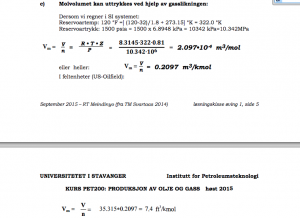

Skal finne molvumet i ft3 og m3. Oppgaven i seg selv er grei, men henger ikke helt på på formelbruk og konvertering fra SI til U.S. Oilfield enheter. Her er fasit.
Et par spørsmål knyttet til løsningsforslaget.
Er kjent at molar volum 5ad0e8dfe29f2d0a52f7eb46c53d7a11.png       med et gitt temp og trykk.
Her skriver han Vm=M/n, hvorfor?
Jeg bruker PV=ZnRT, og løser for Vm. SI enheter får jeg riktig svar som dere ser. Så skal vi bruke oil field enheter.
Bruker samme formel. Her ser jeg at han tar svaret vi fikk i SI enheter, og bare ganger med en konstant fra m3 til ft3. Virker jo greit. Men kan jeg gjøre det jeg gjør også? Selvom det er litt mer jobb.
Bruker samme formel, R=gass kosntant i US enheter, temp i Rankin.
Får et svar i ft^3/lb*mol, og konverter lb over til kg (0,4536 er konverteringsfaktor).
Min løsning. Dette like rett?
