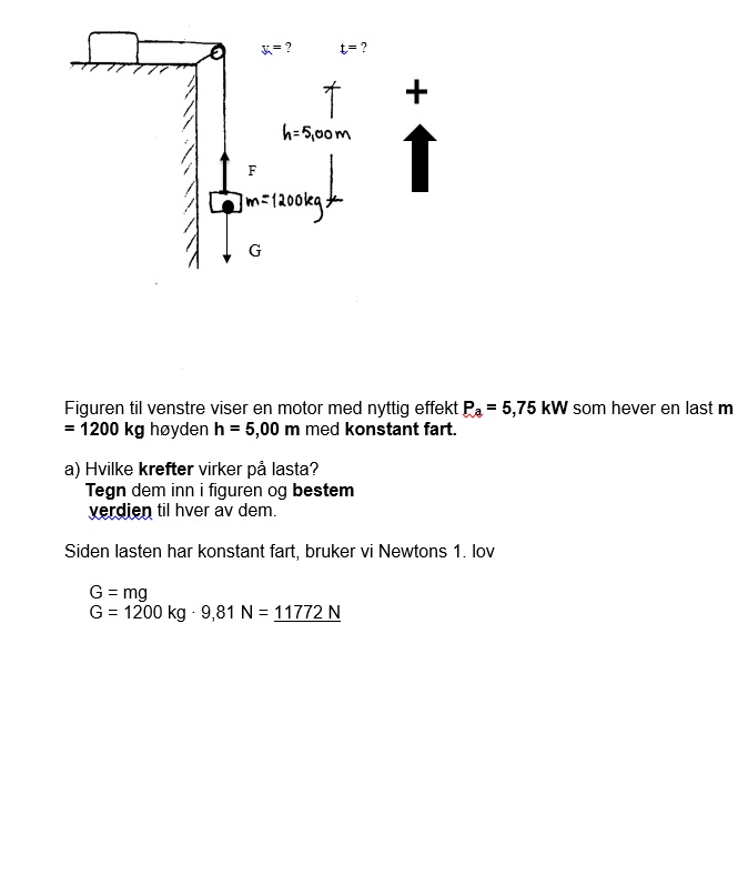

Noen som har lyst å hjelpe denne halv nakken med å finne en formel som finner den konstante farten denne lasten beveger seg i ? har en oppgave der jeg skal finne tiden lasten bruker på strekningen men jeg regner med at jeg må finne farta først ?
Takk =)
Siden du har konstant fart vet du at:
chart?cht=tx&chl=v=\frac{s}{t}
Definisjonen på effekt er:
chart?cht=tx&chl=P=\frac{W}{t}
Definisjonen på arbeid:
chart?cht=tx&chl=W=F*s
Kan du da finne en formel som lar deg finne farten når har en masse som skal løftes av oppgitt effekt?
blir det t = W/p = 58860 J / 11772 N = 5 s?
(WA = F × s = WA = 11772 N ∙ 5,00 m = 58860 N = 58860 J)
Endret av startside
Nja.
chart?cht=tx&chl=P=\frac{W}{t} \Rightarrow P=\frac{F*s}{t} \Rightarrow P=F*\frac{s}{t}
Legg merke til hvordan man kan sette inn definisjonen for arbed inn i definisjonen for effekt.
Kan du da finne farten?
Edit:
F=G i dette tilfellet.
Endret av BigJackW
Nja.
Edit:
hmm...går det ikke ann å finne tiden direkte med de opplysinger som foreligger? eller blir det svaret mitt feil? ble litt usikker når du skrev nja! hehe..

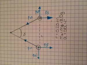

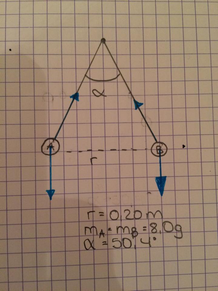

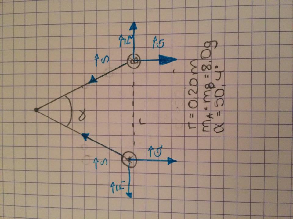

Jeg sliter litt med denne oppgaven:
To små kuler har like stor elektrisk ladning og henger i ro i tynne, lette snorer. Snorene er like lange. Avstanden mellom kulene er 0,20 m, hver kule har masse 8,0 g og vinkelen mellom snorene er 50,4 grader. Hvor stor ladning har hver kule?
Jeg skjønner ikke helt hvordan jeg skal starte å løse denne oppgaven. Jeg skal vel bruke formelen
F= Kvadatrot (kQ1Q2/r). Problemet er bare at jeg ikke har alle tallene
Problemet ditt er at du har missforstått hva fysikk handler om. Det handler ikke om å plugge tall inn i formler.
Lag en tegning av kulene og tegn opp kreftene som virker på de. Du kan godt legge ut en tegning her så kan jeg sjekke om du har gjort det rett.
PS: Jo, du har alle tallene. Les oppgaven en gang til. Du har noe informasjon om ladningene der.
Har begynt å tegne på kreftene, men synes det er litt vanskelig. I Y retning er S+G=0 siden kulene henger i ro (N.1.L). I X retning er jeg litt mer usikker. For det virker kanskje noen krefter (F?) mellom kulene som gjør at de ikke kolliderer? post-368205-0-05919500-1418421246_thumb.jpg
Kan dette stemme?
Jeg tenker at siden da har like stor elektrisk ladning, vil F1 og F2 virket i motsatt retning av hverandre
Det stemmer at de virker i motsatt retting ja, men ikke fordi de har like stor ladning, men fordi de ladningen til de to partiklene har samme fortegn. To posetive, eller negative, ladninger vil frastøte hverandre.
Kraften får som F = - Q*Q/r**2.
Tegningen din ser ut til å stemme. Nå må du tenke trigonometrisk.
